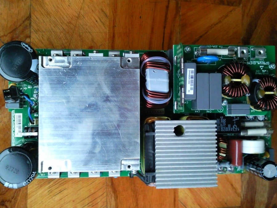

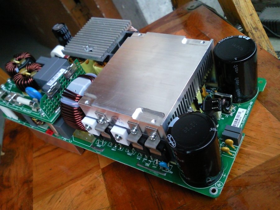

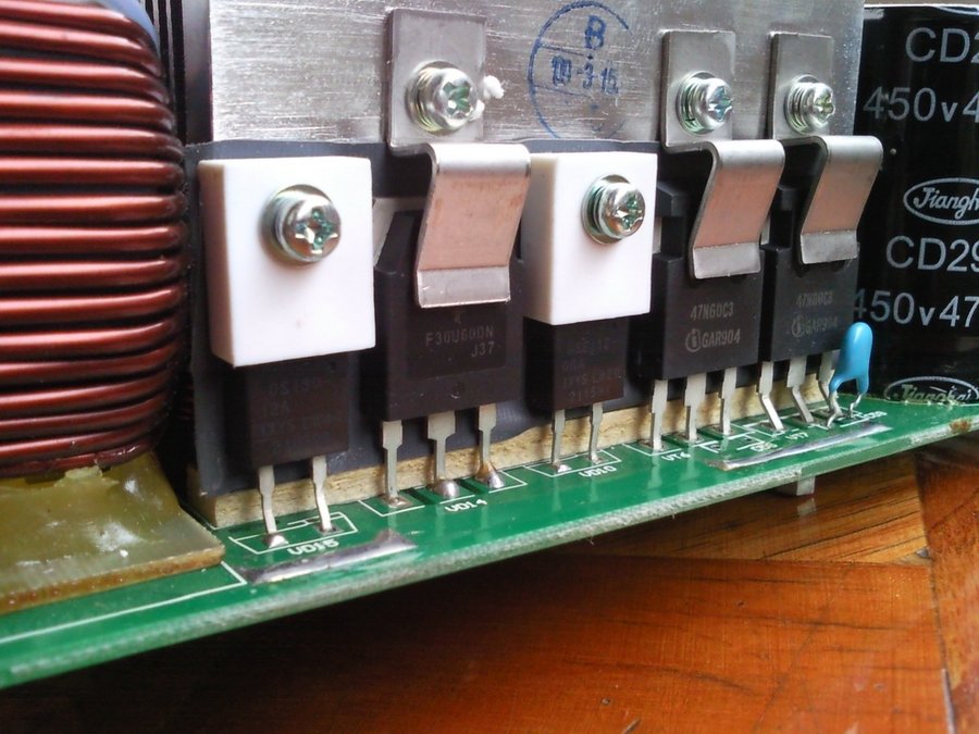

拿到手即大卸八块,先看图~~图是手机照的,大家将就??吧。
卸壳后的罗题图

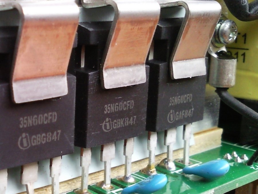

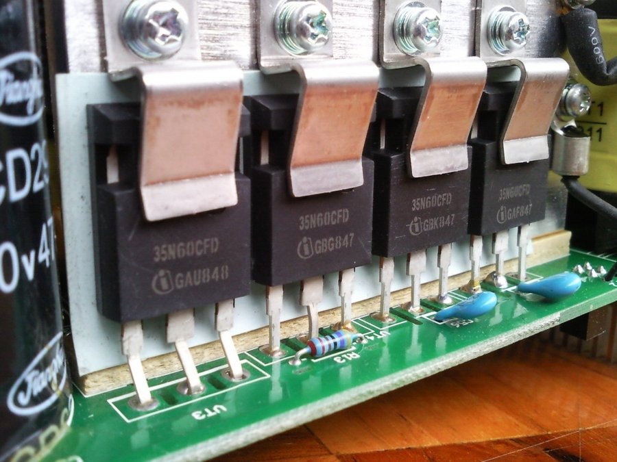

各种晶体管

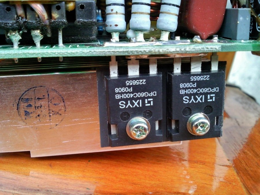

输出整流管,是俩快恢复管~~此机非同步整流。

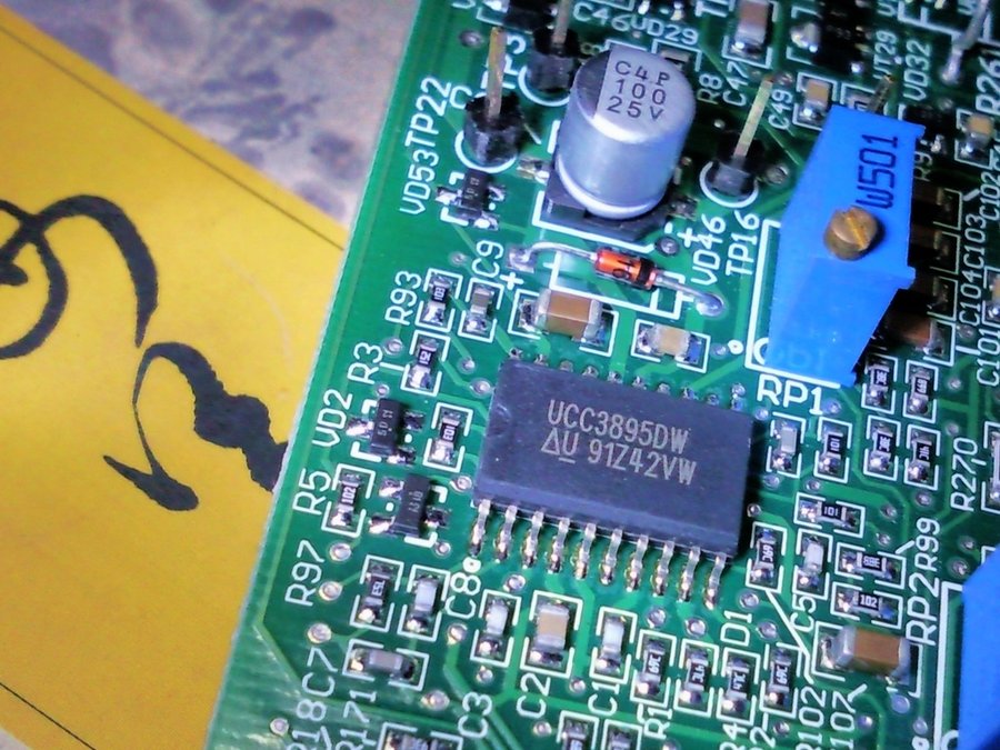

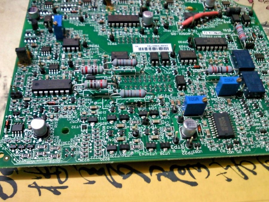

主控制板
PWM移相主控电路
没有上电试机,首先测输入输出的熔丝~~正常。
再测市电整流后的+-两端无短路,次极输出也无短路。

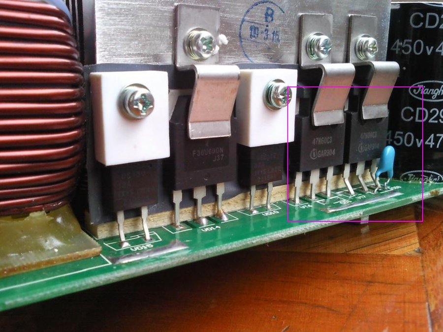

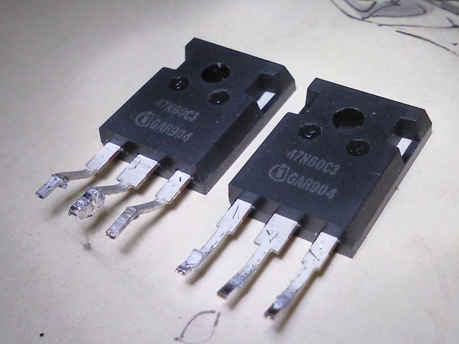

测各种晶体管~~~当测到这两个时,查出已击穿短路~~
两个都拆下后测试,发现只损坏其一~~细究电路,此二管在板上是并联使用的。
此管乃高VDS,大ID,低RDS,高散耗功率的场管~~
VDS=650V,ID=47A,RDS=0.07欧姆,PTOT=415W。
TB上查得知拆机管价格在7到10元/只不等。因手头无此管,接下来的修复工作就此停止。

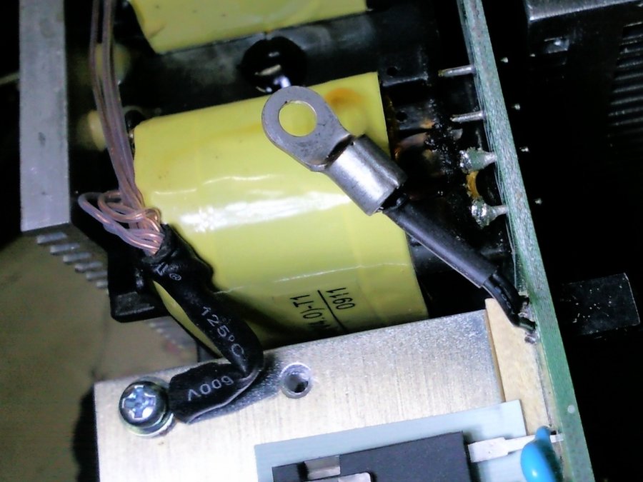

后又发现此过热保护熔丝已熔断了,由此可见机器原来可能是因为过流过热而损坏的。
