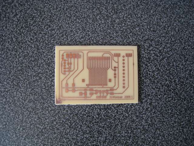

用感光板的原因是以前被热转印法“吓着了”,还得去搞过塑机;不过后来发现好多人都在用熨斗,可怜我家的熨斗是不知道多少年前买了,不带调温不带喷水……再一个就是舍不得大脸皮管人家要不干胶衬底。
        一张10*15的单面电木感光板要9块钱,比敷铜板要贵不少;不过么,打印出来的硫酸纸或者胶片可以重复利用。做出来的板子感觉还不错,最细试过10mil,看着没问题但是有肉眼看不见的断线,所以改成了15mil;这一点主要受打印精度的影响,家里的的打印机是方正的A220,即便是最高分辨率1200*1200下边缘处仍能看见锯齿。

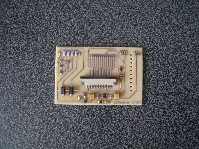

        下面是一张充电+LDO+FPC的板子,充电芯片还没邮到就没焊,那10个空是定位用的所以铜皮飞了也无所谓。板子左下曝光不太足,右下曝光稍多;曝光采用的是台灯近距离照射3分半,这样不受天气影响。
        另外想问一下,打排孔怎么打才能打直,这次只有10个空还凑合,以前做过20个孔一排的那叫一个难看啊。

真漂亮,比我做的热转印好多了,不过据说有一种感光膜,可以贴在板子上当感光板用的,我买了一些,还没有试。打排孔可以试试,焊盘的孔小一点0.5左右,先用小钻头然后再用大钻头扩孔
发表于 2009-5-31 09:57 | 显示全部楼层
傅老师说得对,打孔要准确定位,最好是先在做PCB时选了show holes,留出一个孔的位置,然后先小钻头打好孔,再用大钻头扩,这样不会偏

不用的,即使hole size设的是0.5,用0.8甚至1.0的钻头也不会打偏的,反正有个定位的凹坑就行,打出小孔以后再扩

我就是在AD6里面用默认设置,打印的时候把Hole选上,然后钻的时候用0.8mm的钻头,手一得瑟就歪了,电木的板子很软的。估计熟练后就好了。
发表于 2009-6-2 07:23 | 显示全部楼层
然后钻的时候用0.8mm的钻头,手一得瑟就歪了,有的铜箔太薄,只能找个冲子先打个坑了
