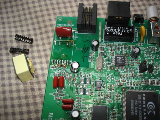

有一台宽带猫摔坏了
打开发现电话线输入端一磁心变压器摔掉了~~~
它的作用那是什么?阻抗变换?滤波?
能不能省略它?或是用别的什么代换?
发表于 2009-5-28 16:14 | 显示全部楼层
我不懂装懂,应该是滤波,语音分离器不知道那个能否替换,或者直接连接起来试试哈
发表于 2009-5-28 20:45 | 显示全部楼层
这个是起隔离作用的,省不得
 楼主| 发表于 2009-5-28 21:16 | 显示全部楼层
为什么那么多引脚啊
我仔细看了看 好像每个引脚都有连线
发表于 2009-5-28 21:54 | 显示全部楼层
刚打开mode测试了一下,初级(接电话端)有4只脚2组独立线圈,次级8只脚4组独立的线圈,初级与次级不通,对这个也不熟悉,估计应该是隔离作用,其它作用就不知了

发表于 2009-6-1 14:59 | 显示全部楼层
个人意见,应该是5-48的升压
发表于 2009-6-3 11:18 | 显示全部楼层
三楼说的 对那个变压器是隔离用的,你可把它拆了记好个绕组圈数重绕一个
 楼主| 发表于 2009-6-3 18:33 | 显示全部楼层
原帖由 pdwdwdw 于 2009-6-3 11:18 发表 https://www.yleee.com.cn/images/common/back.gif
引脚已全部齐根断了~~
怎么判断引脚和绕组的连接?
发表于 2009-6-25 15:57 | 显示全部楼层
这东西整个换吧。。。不少淘汰下来的呢,10~20元一个。。
