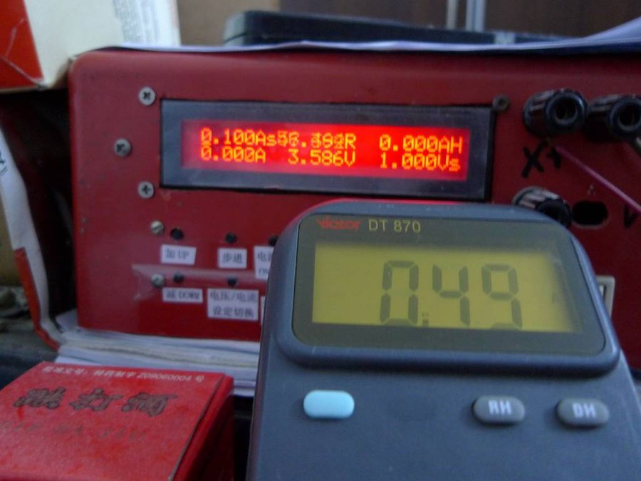

M8电子负载发疯了,怎么办

如果你的rom确定是没有问题的,一块m8不值多少钱,刷好rom后,把isp的熔丝锁了,这样就是只读的了,只有用高压下载器才能写入,这样就不会被电源冲击误刷掉rom
 楼主| 发表于 2011-12-4 18:17 | 显示全部楼层

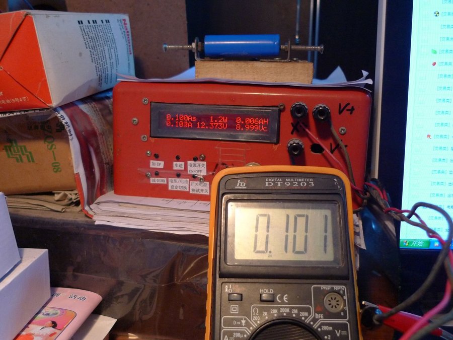

放在那一整天没动,刚打开电源,显示正常了,能进入校准界面,能调节电流了,就是没实际电流显示,串电流表有电流,但与设定电流误差很大
发表于 2011-12-4 18:31 | 显示全部楼层
M8原来是折腾人的东西。。。。。。
 楼主| 发表于 2011-12-13 21:30 | 显示全部楼层
奇怪,几天没动它,竟然好了
