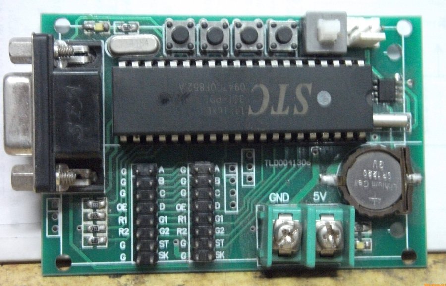

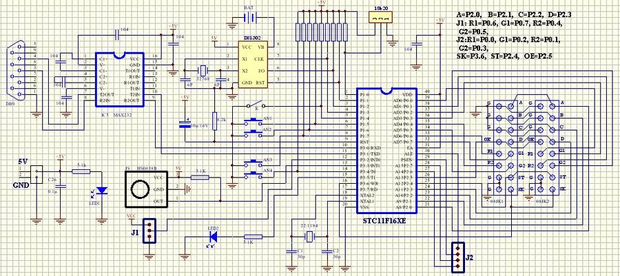

平时玩点阵,想改显示内容总要重新取模,再复制到程序里面去,然后再烧写进单片机,有时想改一下速度或亮度什么的也要在程序里面改七改八的,确实有点麻烦。当然如果你手头宽裕,完全可以去买专门的控制卡,那样当然是很爽,可是据我观察,好像大部分电子爱好者虽然说不上是吃了上顿没有下顿,但手头确实都很紧张(但愿这个观察是错误的! )为此看了一下资料,想做一个能向控制板送数的上位机界面。特别是在论坛上王老板和沈老师强强联手 成功的推出1.9的点阵后,因为便于携带,随时随地可以拿出来试一试,改一改,因此经过一段时间的折腾后,用自己diy的控制板,做了一个仅仅是能向控制板送数并且能正常在点阵显示屏上显示出来的上位机软件,基本功能能够实现,感觉还是比较方便,当然这个界面是配合自己diy的控制板的而写的,当然如果你将你的控制板的口改成和这个一样,并且还有一个前提是必须用STC11F系列的单片机(一般用STC11F16XE或者STC11F32XE,现在的价格好像是5.8元左右吧),我想根据原理来看也能够实现吧(但没有试过)。理论上可以送999个字到单片机并能正常显示。当然还有问题不少,需要改进、优化和提高

A=P2.0, B=P2.1, C=P2.2, D=P2.3
J1:R1=P0.6, G1=P0.7, R2=P0.4, G2=P0.5
J2:R1=P0.0, G1=P0.2, R2=P0.1, G2=P0.3
SK=P3.6, ST=P2.4,OE=P2.5

建议楼主再上一些使用操作提示。另外问一下STC11F16XE是1T单片机,是不是可以用STC58代替呢。
