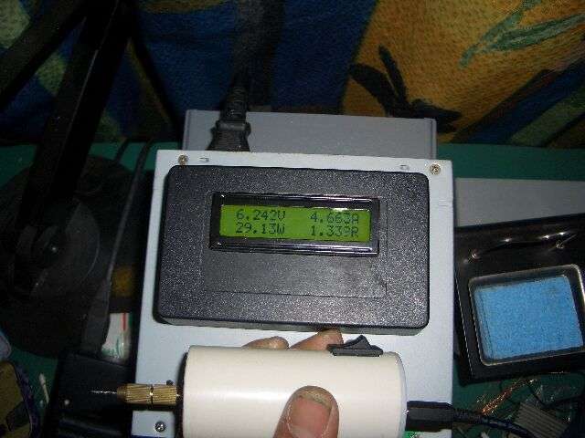

最后再来一张....

呵呵,我有一个跟楼主二号的非常像,我是用玻璃胶的塑料筒锯了一截做的,连开关装的位置都差不多。反正电钻也不会长时间开着的,功耗大一点也无所谓,倒不必吹毛求疵了

感觉钻电路板用点动开关比两位式开关合适。
 楼主| 发表于 2009-5-31 19:54 | 显示全部楼层
明显的老师比学生多啊,就俺一个学生就有这么多老师.... 俺那个是PVC管做的,发现FAT老师也喜欢折腾啊,玻璃胶枪那管子俺还没想到,俺那点动开关用在二号上真是败笔,5A的电流啊,俺按住连续开了十分钟,已经发觉开关往里面有位移了,估计是电流太大引脚发热引起的,当时该弄个MOS控制一下的...船开关就一点事都没有....
发表于 2009-5-31 23:26 | 显示全部楼层
呵呵,都是爱折腾的主,我以前用的也是点动开关,结果也是用了几次就发现不灵了,再做时就改用船形开关了,船形开关用了两三年了,非常可靠,只是最初从轻触开关改过以后不习惯,用几次就习惯了
