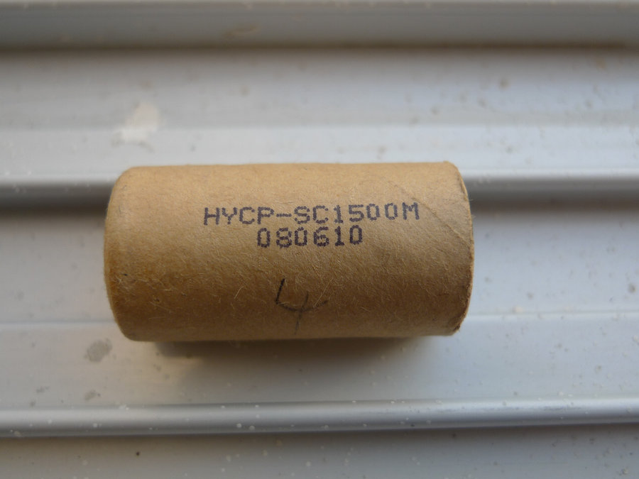

这种电池是镍氢还是镍镉的?

用在充电钻上的动力电池,充电截止电压是多少?

电动工具上用的一般都是镍镉,可大电流放电,耐过充和过放,所以可以配简单的傻充以降低成本

现在应当以镍氢为多,不污染环境,无记忆效应,可以随时充电,可大电流快速充电。
发表于 2011-12-5 19:21 | 显示全部楼层
08年的产品,是镍镉。

镍氢、镍镉都有的,镍镉的更耐操容量小需经常用;镍氢的不耐操容量大可以不经常用用的时候激活
这种电池都是烧结电池可以长时间大电流放电,三洋还是老大持续放电30A以上,充电截至电压是1.44v饱和电压是1.45v在达到1.45后将为1.44便是容量充满了

sc好像是镍镉,sh好像是镍氢。
发表于 2011-12-21 21:51 | 显示全部楼层
这是镍镉的,动力性能好。
