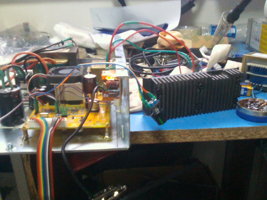

M8到了,可机壳还未完成...........

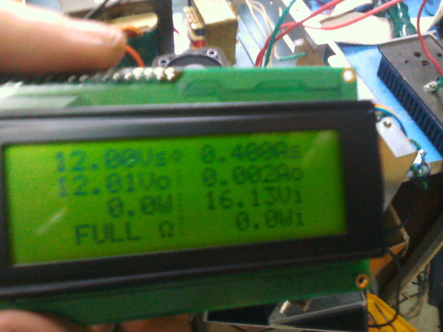

校调步骤终于完成,这里说说大家常遇到的问题,校调输入电压后无输出的问题。
新版V7增加了电压跟随部分,目的是降低调整管压差消耗。而输入电压则校调则是你来决定跟随压差的步骤,按设计原理,应该是2V压差跟随,2V稳压管做压差基准。
这里的校调就要注意了,举例,输入校调19V这步,你要用可调电源调整一个15V的电压输出给V7,这样,保存退出后就有4V的校调压差,保证v7跟随可以正常工作。我的调整管用的是原装MJ11014,功率特别足,所以,我的压差设定在了8V,KIC125可以减轻些许负担,由大功率调整管分担一些,消耗功率分配合理一些,大家可以根据自己的调整管功率自行设置校调。
我的压差校调的就比较大
我的压差校调的就比较大
这张是4V压差的。

15v是接到v7的输出还是功率管的c极我的应该也是这一步没有对,可能是我的理解能力差吧
 楼主| 发表于 2011-12-8 23:00 | 显示全部楼层
集电极就是V7的输出,接输出接线柱即可。傻瓜步骤,进去VI输入电压电压校调模式,在19V校调时接入15V,待PWM读数基本稳定后中键确认,然后写入,退出,保证OK

[img][img][/img][/img] QQ截图20111208233955.png 玩这个电源我买了数控电源和ut61e,还是没有玩转 都是这个vi闹的
 楼主| 发表于 2011-12-8 23:50 | 显示全部楼层
回复 17# 开心就是财富
正解!VI-TEST就是KIC125的跟随输出!
 楼主| 发表于 2011-12-9 00:42 | 显示全部楼层
唉,分析错误,压差由2V稳压管提供基准,校调只是改变M8的pwm。。。。想提高压差的兄弟要换稳压管了。。。
