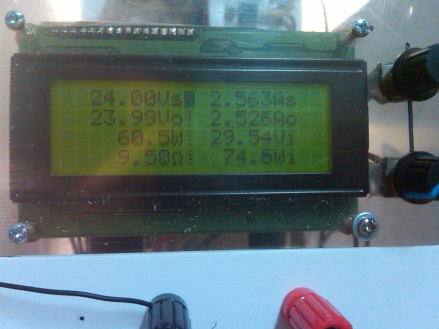

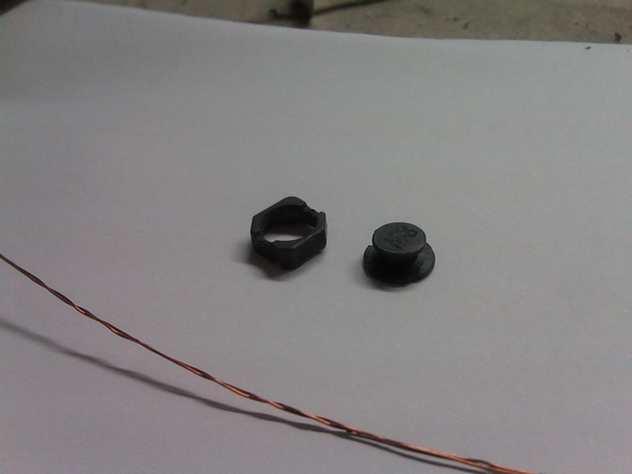

3R33:把内部线圈拆出去掉一根,再加两根0.25的线圈并绕11圈,隔离输出用0.25的加载后电压在+—8伏左右

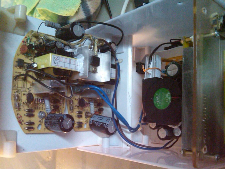

输入主电源:使用2块42伏2.5A的开关电源修改降压到36伏并联使用。

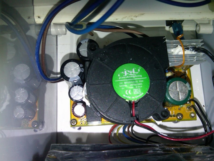

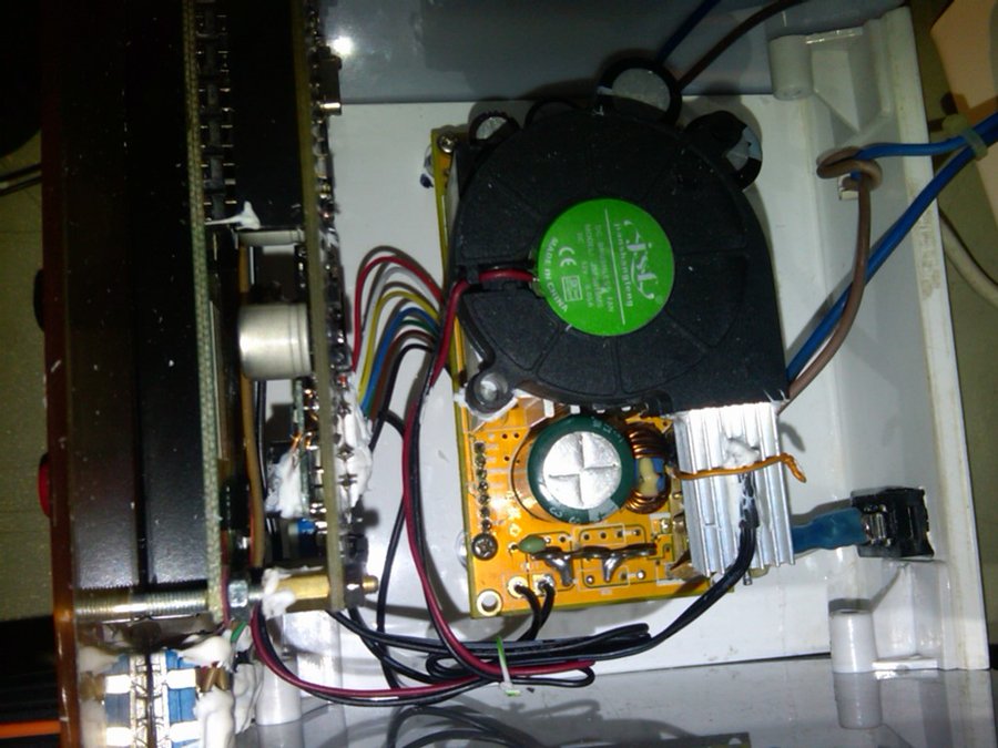

调整管与跟随电路散热:使用蜗牛鼓风机---在带24V70瓦灯泡一小时工作调整管与跟随电路温度低于60度。

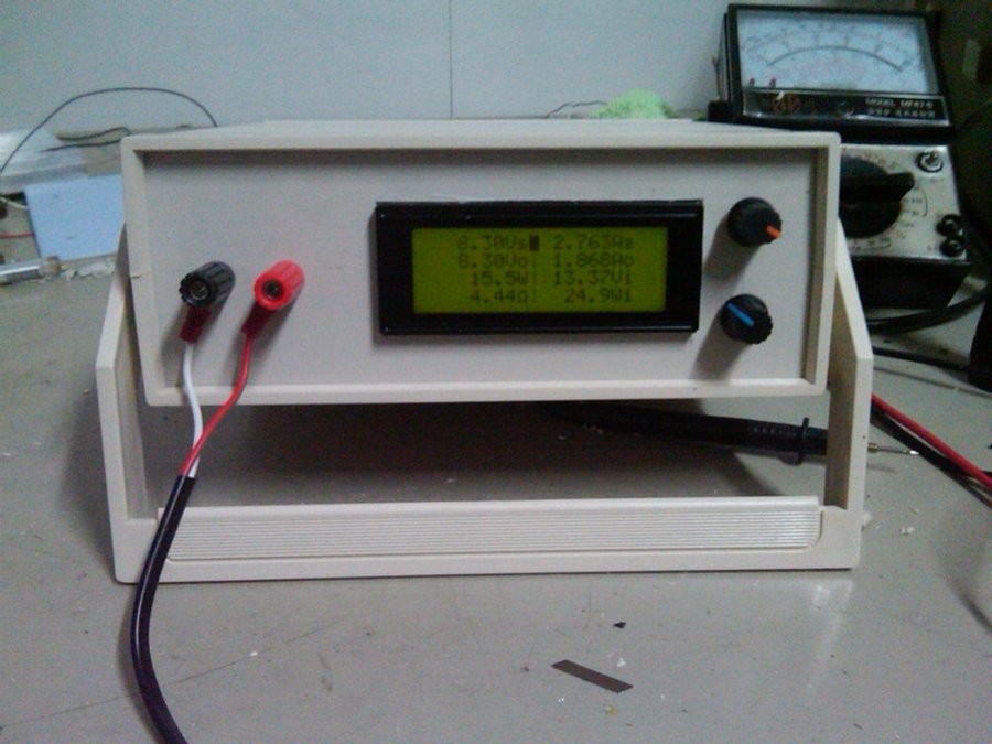

机箱:自己先土做了一个
电路比较简洁
此版本的电压软启动在这个电源里做的非常出色!
建议:。。。加入一组温度外界探头与温度最高值限定!可以有效的观察试验器材的工作温度和保护试验器材温度过高烧毁!
(特别是给一些性能不良的电池充电!)

好熟悉的风扇~

风扇部部分喜欢。请问,你那个温控是专门做的还是直接接在上面的。

 楼主| 发表于 2011-12-7 22:42 | 显示全部楼层
校正关键在校正输入电压Vi:先用万用表测试输入主电源的电压;然后直接用数字电源的输出端正极直接短接输入电源的正端再调整到你万用表所测得的数据就OK了!
 楼主| 发表于 2011-12-7 22:45 | 显示全部楼层
用M8V7自带的温控电路非常好用!调整电位器到常温刚好不转,超过45度开始转动,到达55度就全电压输出驱动风机....记得要用导热硅脂固定温控探头
 楼主| 发表于 2011-12-7 22:58 | 显示全部楼层
发表于 2011-12-8 13:20 | 显示全部楼层
回复 6# xjb1783
    你好,我没有明白你上面方法,是短路那里测量那里,可不可以再描述一下
 楼主| 发表于 2011-12-8 18:22 | 显示全部楼层
就是用M8输出端的正极直接短接你供给M8的电源的正极。。。实际就是告诉M8电源芯片你供给M8电源的电压是多少!
