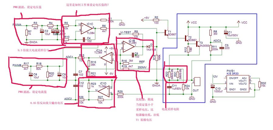

在输出电压为0--30V情况下,电压采样并没有用满10BIT AD,按原理分析因该可以把R25换为120K,当输出电压为30V时单片机电压采样输入为2.5V,可以达到满量程,提高电压分辨率,但是不知道GANDF的程序里边是如何设置的。还有,电压控制部分不明白工作原理,只知道是PWM输出滤波根据不同的输出电压设定不同的PWM,然后送入IC1C进行控制电压,有谁明白这部分原理望指教

控制电路的地不是电源输出的地!即GNDA于GND是不通的!IC1C控制输出始终使R5于R1的分压=0;加大R1或减小R5可使输出范围加大!

控制电路的地不是电源输出的地!即GNDA于GND是不通的!IC1C控制输出始终使R5于R1的分压=0;加大R1或减小R5可 ...
没事瞎转悠 发表于 2011-12-7 15:07 https://www.yleee.com.cn/images/common/back.gif
    能再说明白些吗?我有些明白但不是很明白。GNDA  GND不同这点我知道。还有,C4 C6的作用能说一下吗。把R1换成120K是不是输出范围及时0--30V?

如果不要满量程输出(50V10A),可以改变IC1A和IC1D的放大倍数,再从新样对一下就可以了,电流检测也可以加大采样电阻来达到提高精度。IC1C和R1  200K组成稳压控制,PWM输出和R1返缋电压比构成稳压调整电路。

把PWM输出理解成可变基准电压,输出2.5V,那10:120就能输出30V的!那电容是防止自激振荡的,给他一点负反馈使它工作稳定一点!那电容越大电路越稳定,但调整速度就慢了!
这个电路我是这样理解的!
 楼主| 发表于 2011-12-7 19:49 | 显示全部楼层
多谢楼上两位,大概明白了
