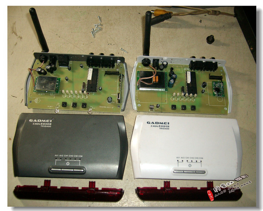

不错不错!有了它!看电视省掉不少麻烦!最起码不用连线了!而且还可以在接收端遥控诸如机顶盒、卫视接收器、影音播放器等等音视频信号源设备!该发射接收组合分两部分控制!音视频部分用2.4Ghz无线传输影音信号!信号损失不是很大!无线遥控信号源设备采用433Mhz组件控制!两个者之间互不干扰!以我家为例!我家是二层楼房!我的有线电视机顶盒在楼上!我要做的只是把机顶盒输出接到佳的美2.4G发射器上!而在楼下则用佳的美2.4G接收器连接电视!两面一开机对好码即可!在楼下用楼上机顶盒的遥控器直接对着佳的美2.4G接收机遥控!楼上的发射机即会发出和遥控器对应的红外线遥控光电信号!两者之间无连线即可轻松收看、控制楼上的机顶盒!这东西挺好!方便!轻松组成移动电视!
先看整体拆解!打算把天线换成考拉那收来的大天线!可惜没有SAM座!

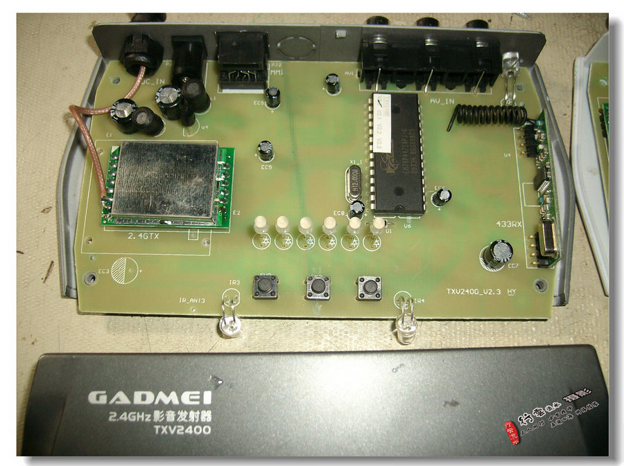

主控由单片机EM78P447SAPJ-G控制频点转换!
发射器

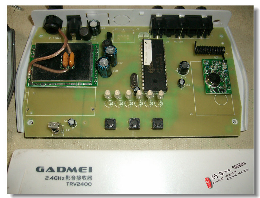

接收器
完了!

真够简单的了, 就靠那模块.............
PCB做得很么大块...........

那个433天线是你给卷成猪尾巴样的吧,原来好象没那么整齐漂亮......
 楼主| 发表于 2011-12-7 21:21 | 显示全部楼层
    原来是这样的!
登录/注册后可看大图
现在我给弄到里面了!
风铃夜思雨 发表于 2011-12-7 21:11
    不简单!板子后面还有不少贴片器件!没拍!

来一张后边的图片

发射/接收中的那个长方形模块我在淘宝上买过,用来做过无线监控!
