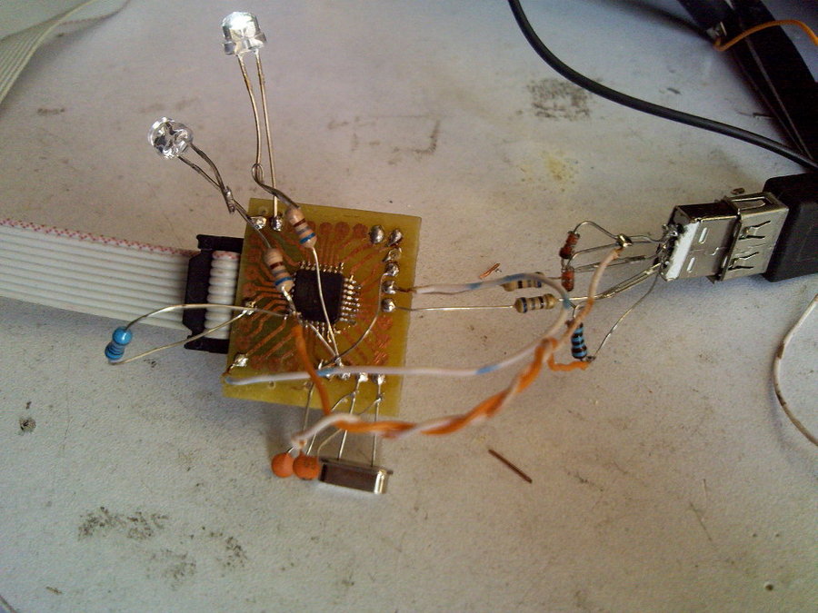

我的USBASP下载线是不是坏了?
 楼主| 发表于 2011-12-11 11:30 | 显示全部楼层
。。可是我真的测到了。一个持续到下载完成的。。。。我目标板上是S51,可能和M8的时序不一 ...
785418837 发表于 2011-12-10 21:07 https://www.yleee.com.cn/images/common/back.gif
    是这个原因,我现在用我山寨的那个了,待会把原来下载线的芯片换一下^_^
谢谢各位(^O^)
 楼主| 发表于 2011-12-11 11:32 | 显示全部楼层
RST的脉冲信号的维持时间可能很短!
需要示波器测试,使用普通电压表可能无法观察到哦!!
无锡风 发表于 2011-12-10 20:59 https://www.yleee.com.cn/images/common/back.gif
    用万用表的确测不到,感谢无锡风老师(^_^)

刷个支持AVR_fighter的固件吧,支持自动速率切换的。
以前用ASPPROG的固件在USBASP上总出问题,写M8容易出现不是从0000地址开始写的。换成最新的ASP固件就好了。
发表于 2011-12-16 15:57 | 显示全部楼层
有没有检查下你那个10针插座,看看有没有虚焊!
 楼主| 发表于 2011-12-18 12:49 | 显示全部楼层
多谢各位关注,算是已经搞定了——先是搭棚焊了一个,然后热转印了一个。确认原来的下载线硬件连接没有问题,估计是M8哪个I/O口有问题。
搭棚的照片
热转印的,USB公头都省了
