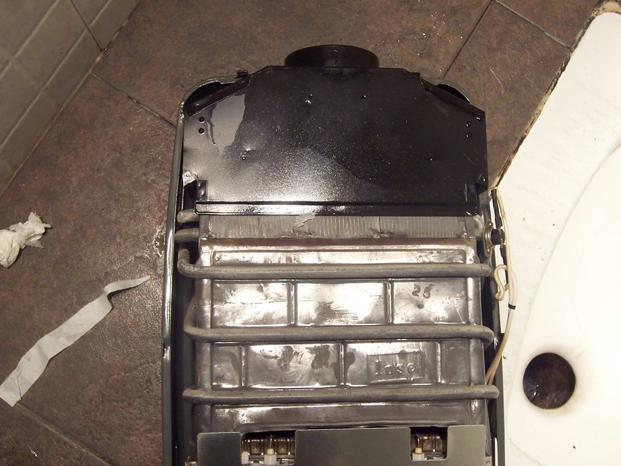

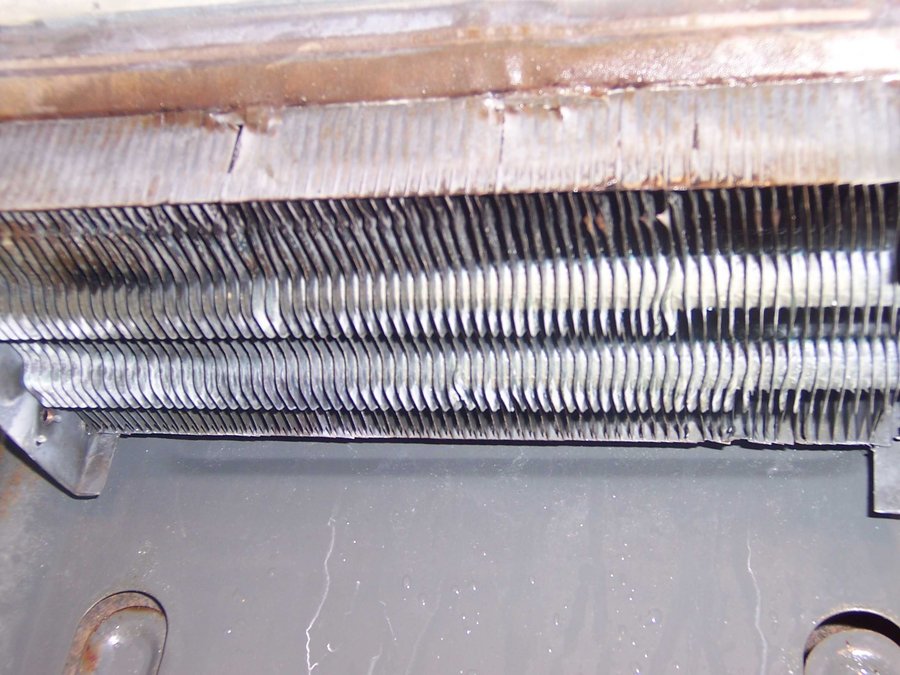

第一步 清洗积炭 我没有想到什么好办法 轻轻敲打然后拿水高压冲 注意倒过来反着冲 不让喷火嘴进水
100_3842.jpg 喷嘴和火排我看问题不大 不堵 火是蓝色的 加上要拆下怕漏气没有把握复原就没有清洗

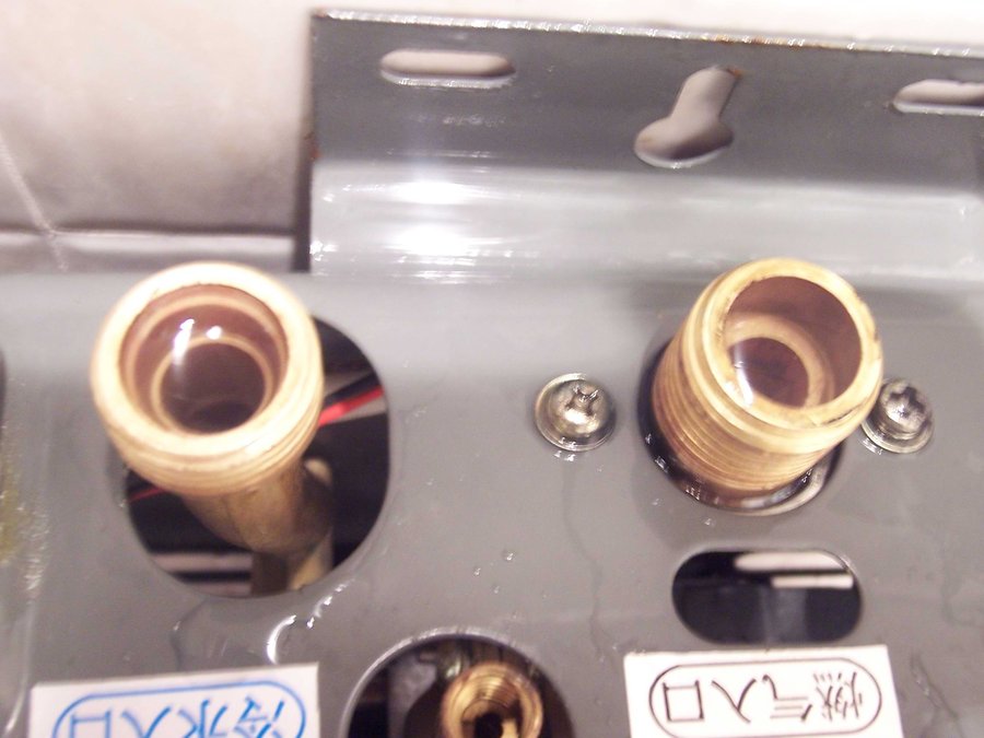

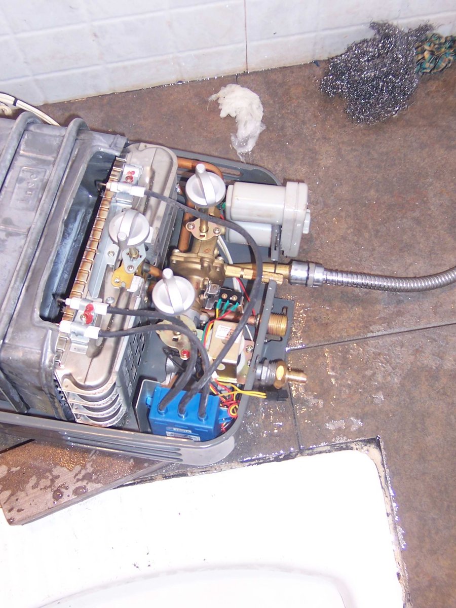

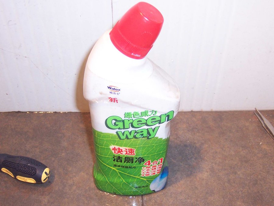

第二步主要任务是清洗水垢 研究了一下 年纪大的人应该用过洗过保温暖水瓶 瓶口小 没有工具可以清洗 想想小时候父母教洗过 是加白醋浸摇晃泡10分钟 冲洗即可  原则上白醋可行 要多少白醋啊!  看网上说洁厕灵可以   不管了家里有 就它了 100_3840.jpg 怎么清洗看图
U型连通器原理 100_3847.jpg 看到从另外一头涌出既停止 时间我估的 10分钟吧 看见铜有些变色 不放心倒出来 又洗了第二次
我想了一下 清洗过脏水应该不浪费 反正是洗厕所的 有什么比"屎"更脏的啊 呵呵~应该无大碍  拿塑料袋收集重新倒回洁厕灵瓶子里 下次可以重复利用洗厕所"屎"坑   清洗热水器本身就是一环保行为(不够热就该淘汰买新的了 是不是阻挡社会发展GDP啊?) 不应该为了一个环保行为造成第二个浪费 否则失去意义 环保从我做起!怎么像似口号啊?!@#$%
冲出来的水是铜黄色  应该是有效果... 其实家里的洁厕灵是温柔型(贵) 有一种便宜的倒下去就冒泡的 可能浸泡时间可以短一点

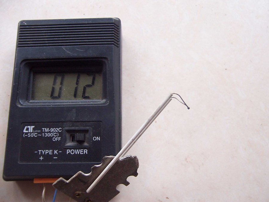

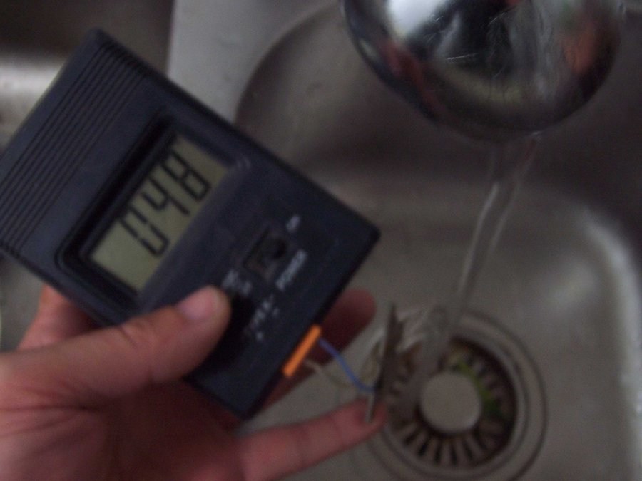

实测出水口温度 原来的温度.燃气旋钮到最大 水开最小 是43度没有照相 现在是49度   100_3855.jpg 有一定说服能力 等洗几天澡后结论才最有说服能力
今天室内温度
100_3857.jpg 测温头是 报废热风枪拆出来的 工业温度表是3元跳蚤市场捡的 校正过基本准确

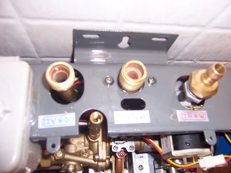

刚才检查图片偶然发现 燃气口和热水口标都粘错 !!! 100_3846.JPG 便宜货 樱雪好像不算太杂牌 山寨货本性?品管这么疏忽 哎~~~

PS:洁厕净是含酸(硫酸?盐酸?)制品,对铜有腐蚀,能不用尽量不用

哈哈,看到了TM-902C,俺手上也有俩,只是找不到K型热电偶,可惜俺没有报废热风枪拆热电偶

我还怕它对铜有腐蚀?! 死马当活马医了 反正温度不够就准备更新换代了~~~穷闹的啊!!!说环保是往脸贴金自嘲罢了!!一般人谁他妈的会清洗热水器啊 直接换新的!!
