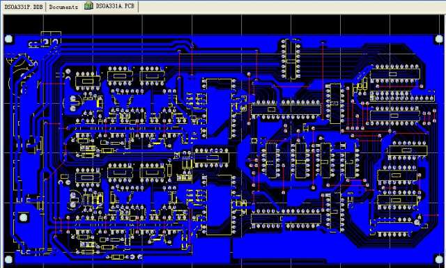

自制虚拟示波器的全部资料
发表于 2009-6-2 07:33 | 显示全部楼层 |阅读模式
别人做的,没有实践。

发表于 2009-6-2 19:17 | 显示全部楼层
有没有jpg格式的图?
发表于 2009-6-2 20:24 | 显示全部楼层
是PCB吗?试试

发表于 2009-6-3 09:46 | 显示全部楼层
找到网页了:
http://www.alternatezone.com/electronics/dsoamk3.htm
Here are the basic specs :
    * 20MS/s
    * 5MHz analog bandwidth (*see below)
    * Dual channels
    * Optional external trigger input.
    * PC-Based, connects to standard parallel port.
    * Easy to build on one single sided pcb.
    * Vertical position adjustments.
    * Fully software controlled timebase and attenuation rages.
    * 100ns/div to 50ms/div timebase in 1-2-5 sequence.
    * 100mV/div to 5V/div vertical ranges in 1-2-5 sequence.
没玩过,20M的采样是不是基本可用?

发表于 2009-6-3 10:15 | 显示全部楼层
谢谢傅老师的资料,可惜的是俺这里配不齐元件,而且软件似乎是DOS下的。
 楼主| 发表于 2009-6-3 11:06 | 显示全部楼层
是DOS下的, 这个 AM7202A-35RC (Skinny DIP)     2  FIFO 不太好买,北京买18-20,其他的查不多立星都有,实际算下来大约180米,不是很核算,不过这个的模拟部分设计的挺漂亮,整个系统没有瓶颈,没有特别贵的器件,还是双路的实际上增加不多成本就可以到双10M
这个ADC是20M的,40M的贵几块  AM7202A-35RC  换 AM7202A-15RC ,当初想做过
发表于 2009-6-3 11:15 | 显示全部楼层
我贴的网页上不是有win下的软件吗?
Download the DOS and Windows Executable Programs.
发表于 2009-6-3 18:58 | 显示全部楼层
