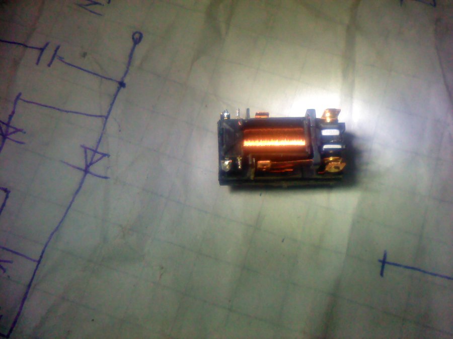

做个电路,需要一个继电器,使用前照例先测试下好坏。继电器是24v的,将电源调到20v上,接到线圈引脚,电源显示电流10ma,继电器却没有动作,难道电压还不够?不应当啊,一般继电器的吸合电压在额定电压的60%左右,20v应当足够了啊!继续加大电压,24v仍不吸合,再加大,30v了继电器还不吸合,难道这个继电器内部卡住了?再找来一个同样的,照旧!不可能两个都坏了吧!再换个看看!运气不错,这次这个随着断续的通电“噶噶”的响。
电路板焊好,通电调试,继电器却不能吸合,驱动正常,继电器线圈上有足够的电压,但为何却不能吸合呢?难道继电器坏了?拆下了通电,又是有电流不吸合!到这里都快抓狂了!!怎么搞的???摆弄着继电器,无意中碰触电源线引脚又“噶”的响了一下,又好了??怪哉!继续试验,终于发现这个继电器吸合需要电流极性!如果极性不对,将无法吸合!

发表于 2011-12-9 20:17 | 显示全部楼层
里面应该串联了二极管吧。猜想这么做是不是外面驱动管就不用加续流二极管了
发表于 2011-12-9 20:21 | 显示全部楼层
里面有永磁材料
 楼主| 发表于 2011-12-9 20:22 | 显示全部楼层
应当没有二极管!正反向的直流电阻相同,电流也相同,就是一个方向可以吸合,一个方向不能吸合!
发表于 2011-12-9 20:24 | 显示全部楼层
这种是不是所谓的偏磁继电器?只听说过没见过实物。
 楼主| 发表于 2011-12-9 20:28 | 显示全部楼层
回复 4# 菜鸟不飞
    拆来了,发现果然如此。这样设计的目的是什么?
 楼主| 发表于 2011-12-9 20:33 | 显示全部楼层
内部结构
再传张大的
发表于 2011-12-9 20:47 | 显示全部楼层
可降低驱动功率
发表于 2011-12-9 20:54 | 显示全部楼层
4楼答案正解
