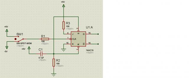

对于下图电路, 要求CLK接低电平时Q端输出低电平,触发器该怎么接?(或者当CLK接高电平时,Q端为“1”,CLK接低电平时。Q端为“0”)。哪位大虾帮小弟看看,谢谢了!!! 12321.GIF

是不是只能用JK触发器,这个HC76触发器是在CLK下降沿时,输出才改变.
当然,如果不管CLK端,只用SET和RESET端,也是可以直接改变输出端.

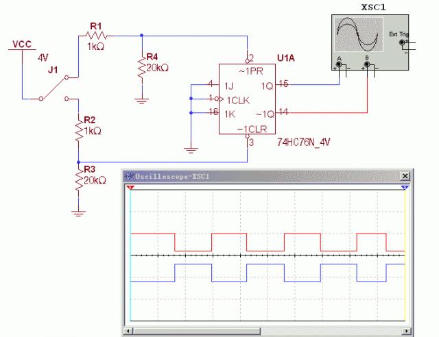

发表于 2009-6-2 16:25 | 显示全部楼层
如果只是控制输出高低电平,可以用下图.
