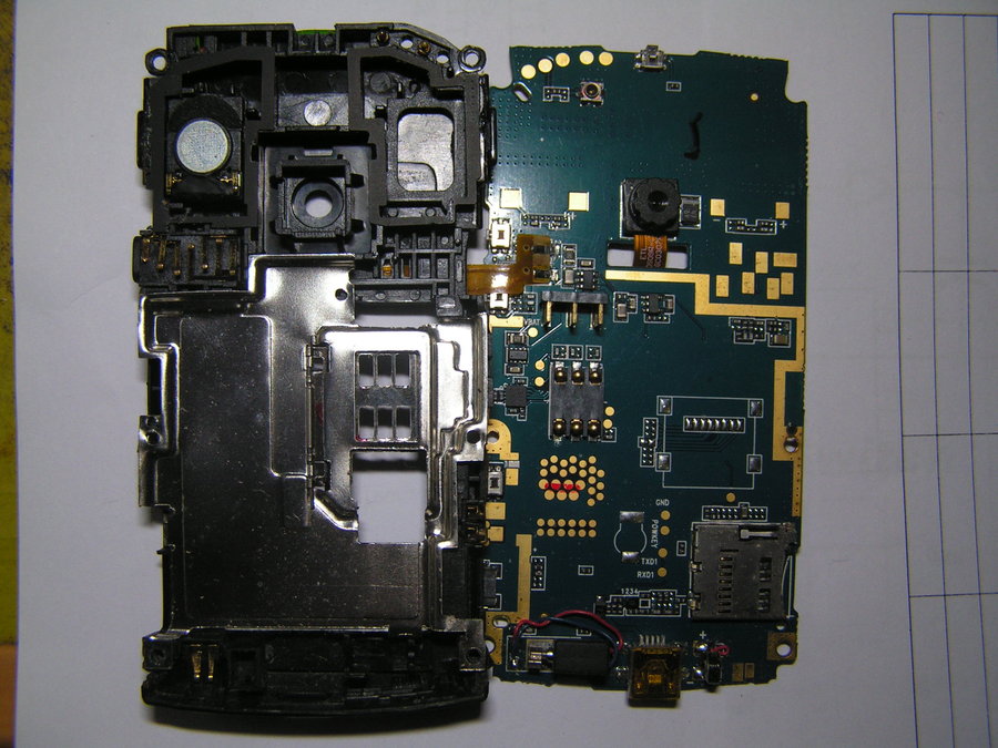

今天亲戚拿来一台报废的N95(8G版),说是机器已经报废了,想让我看看里面的8G flash能不能拆出来换到小U盘上。有机可拆,实在是一大乐事,俺三下五除二就把它拆了。这N95貌似当年是N记的机皇啊,可惜俺对N记一直不感冒,到目前为止还没用过一台N记的手机 闲话少说,上图是硬道理(图是晚上在LED灯下拍的,请大家包涵了)
拆前先照个“全尸”
背面
看看一代“机皇”的镜头标示,居然是卡尔蔡斯镜头,光圈2.8/5.6,5百万像素的感光元件
开膛后前盖与中、后部分合影,不禁有点失望,原来真是“平凡中见不平凡”
再将主板和后盖分离
仔细一看,似乎不太对头,摄像头怎么跟普通10块一个的PC摄像头差不多?难道卡尔蔡斯藏身在后盖而不在摄像头上?给个后盖摄像头处的特写
上图红框中就是后盖上对着摄像头的地方,有一块玻璃挡着,但这块玻璃似乎不用卡尔斯出手吧,那再看看摄像头
也没有看出有什么特别之处,索性直接将摄像头拆下来看个明白,摄像头是用一块双面胶粘在主板上的,通过排线连接,很容易就取下了

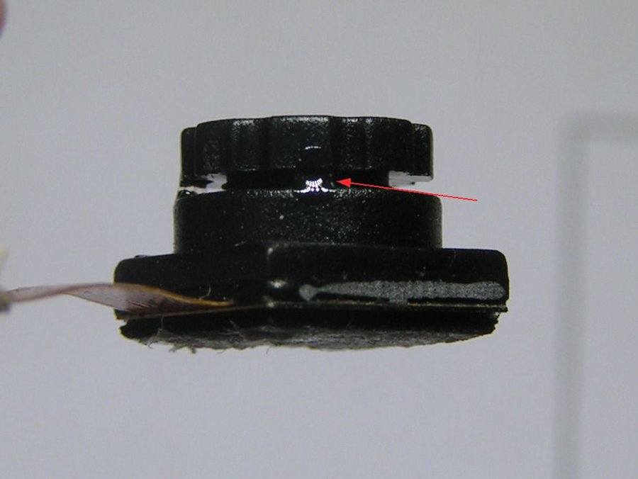

似乎摄像头也没有什么牛13的光学部分,再来个侧面的特写
看红色箭头所指处,是用胶水固定住的,估计应该是个定焦镜头,那F2.8/F5.6的卡尔蔡斯呢?哦,对了,顺便把摄像头型号拍一下,看看有没有兄弟认识这个5百万像素的摄像头?如果有资料能玩起来倒是不错

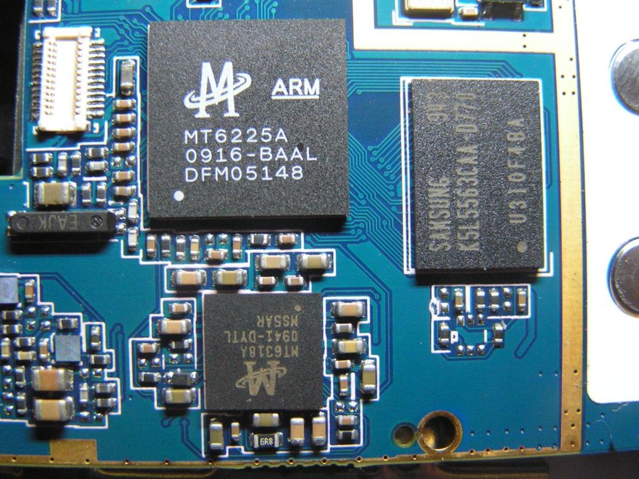

本来是拆开就是想看看卡尔蔡斯,可惜没有看出什么门道来。但既然拆开了,顺便拍几张主板吧,主板上的几个芯片
看起来象是MTK方案的手机,难道N记找MTK代工设计了吗?很怀疑这是一台山寨N95,求真相,请了解N95的朋友给鉴定一下。

不能说是山寨,只是 一部cpu是联发科的机器。

[妥妥南方寨子 货/b]也就是8M的内存估计  内存卡插槽可用产品标签都贴的歪歪扭扭的 就算有8gnand flash也是bga或者Ball Grid Array(球栅阵列结构的PCB)
