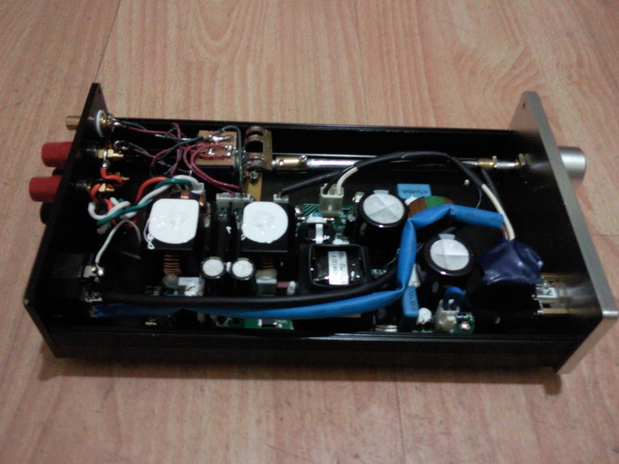

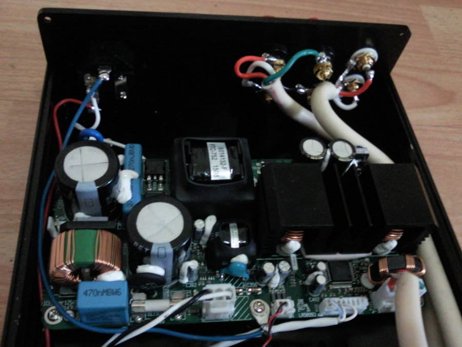

DIY组装的ICEpower 125asx2数字功放
DIY组装的,相貌是难看点...
首先出场的是
YUK的数字功放一号
原来是这样的,用的是带电机的二手电位器。
最后改造成下面这样了。
用的是蓝色外壳ALPS电位器50K双联,电位器用加长柄连接,
板子用铜柱垫高了,散热块上面的是导热硅脂,盖上机箱顶盖,就刚好碰到。
开机不接音频输入,输出静噪是两个声道分别是11.7mv,9.8mv。
接音箱,个人离喇叭5cm听不到有噪音。
全铝机箱内部高度54毫米,用20mm的铜柱垫高板子,板子32.6,还需要加上塑料垫片约2mm,刚好适合,散热块上面加上导热硅脂,盖上外壳,刚好可以导热。
这台功放不满意的是,外壳上下都有散热孔,因为这个功放板散热要求不高,如果是全密封的就完美了。
机箱面板上银白色的,只是地板反光,看起来像是黄色。
我测的耗电,因为是开关电源。不知道测出来的是有效功率还是无效功率。
没有声音的时候,跟放最大声功率基本一样...
8.13w 功率
0.374 功率因数
电流 100ma
电压 230v

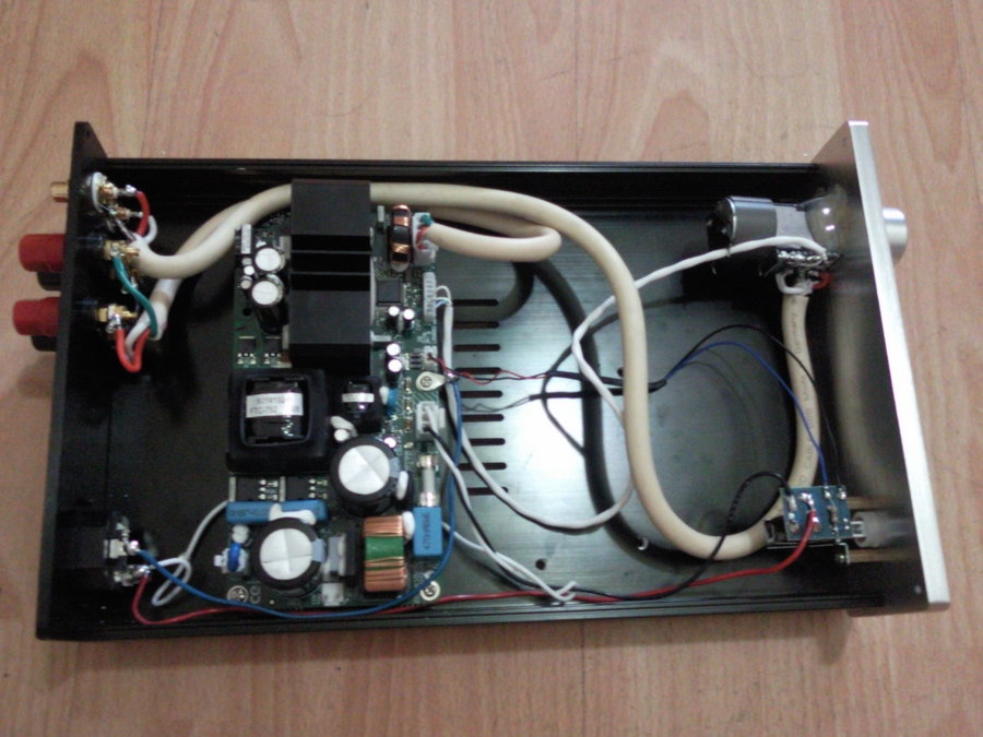

YUK的数字功放三号
开机不接音频输入,输出静噪是两个声道分别是11.2mv,14.2mv.
接音箱,个人离喇叭5cm听不到有噪音。
音箱输出是用右边的接线端子。
端子不够,220v输入用的是左边的接线端子,很差。勉强可以用而已。
RAC莲花插座用的是,美国CMC镀金纯铜RCA单莲花座。

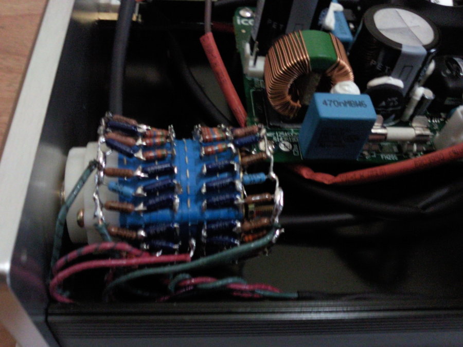

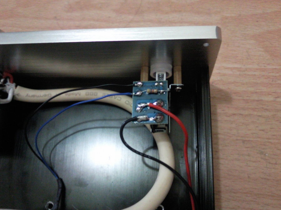

4X24档级进式电位器(DALE电阻)50K音量电位器,分流式,自己焊的,手工很差。DALE电阻 1/4W,一个0.5元,用了92个...
数值说是符合人类耳朵听力习惯,实际使用,个人觉得扩机用后面的8到9档就够用了,前面的十几档,只有最大音量的三分之一,而且衰减得很平衡,做耳机调节或者均衡才适合。
同一时间只用其中之一档,一档只用4个电阻,做了24档亏死了...
对比了DALE电阻做的电位器,跟蓝色外壳ALPS电位器50K双联,
蓝色外壳ALPS电位器调最左最右边,其实都还有0.5欧电阻,根据官方pdf文件也是达标的,无法达到直通,也就是无法测试直通,两个声道的对称程度用万能表测量,我觉得对称误差有2%到4%,不过转动噪音真的没有。之前有一台胆机用的是二手的ALPS带电机电位器,我加有无线遥控,用到现在都7年了,还是没有转动噪音。
DALE电阻的指标是1%,而我看待的是两个电阻之间的误差比例,测量中确实也达到了。用5.5位万能表测量。部分数据参考。

蓝色外壳ALPS电位器调节过程中,不同位置的音色都有变化的,而DALE电阻的音色变化差异相对ALPS电位器就小得多了,个人感觉DALE电阻音色比ALPS电位器好三倍...听过DALE电阻后就不想再用回ALPS电位器了。
所以计划做一台类后级,直接用4个电阻分流,4个莲花插座,其中两个通过电阻分流衰减,另外两个是直通的。这样又省钱又有效果。

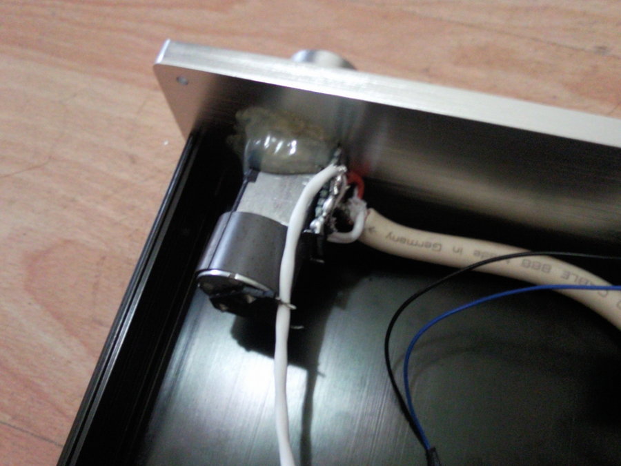

怕级进式电位器转动需要吃力,所以不用加长杆。但需要音频线长达40cm到50cm。
输入音频线据说是西电的,无法考证,外皮类似纸质包的,里面有一层布状包着,单支铜芯,铜芯外面有一层黑色的物体,不像是漆包线的漆,很容易刮掉,如果不刮掉上不了焊锡。
感觉这种线还可以,用了这么长做输入,音色还可以。看来需要用这种线做一条过机线。
三号数字功放跟二号比较,只是输入音频线比较长,跟用的音量电位器不同。但是音色相差好多。
三号数字功放感觉音色有胆机的三分之一。
mini全铝机箱较小,内部高度48毫米,用15cm的铜柱垫高板子,板子32.6,刚好适合,散热块上面加上导热硅脂,盖上外壳,刚好可以导热。
担心电源开关的触点会碰到外壳,估计只距离3mm,但是忘记用绝缘胶布包好,比较担心,已经上好导热硅脂,暂时用着先。
后来还是担心,拆开用绝缘胶布包好电源插头,顺便测量了静噪电压。

三台都是ICEpower 125asx2数字功放板,参数见pdf文件,
125asx2.pdf (630.51 KB, 下载次数: 29)
icepowerasx2_v.3_final.pdf (1.43 MB, 下载次数: 30)

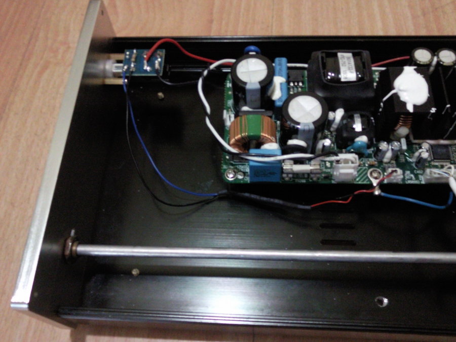

共同点是,ICEpower 125asx2集成度非常高,板子上面电路至少是三层的,有些元件也非常小,接线的端子也不敢焊,怕焊坏底板。
板子上的散热块其实挺热的,散热块导热到机箱外壳,让心理上好过点。说是有过流过热保护。有没有短路保护就不知道了。两个市电电容的温度差不多跟散热块一样烫,估计开关电源的频率比较高导致电容比较热。
左右声道音量大小很对称,没有信号输入的时候,距离喇叭5cm听不到声音,我这三块板子的静噪电压都在20mv之内。
机箱装电位器的孔都需要另外加大,导致电位器安装的时候,位置都稍微有偏差,弄得电位器的轴不是绝对水平的,旋钮安装就不够美观。电源按钮是通过一个外置蓝色led透光的,需要通过调节led的位置,透光环亮度不是绝对均匀。
