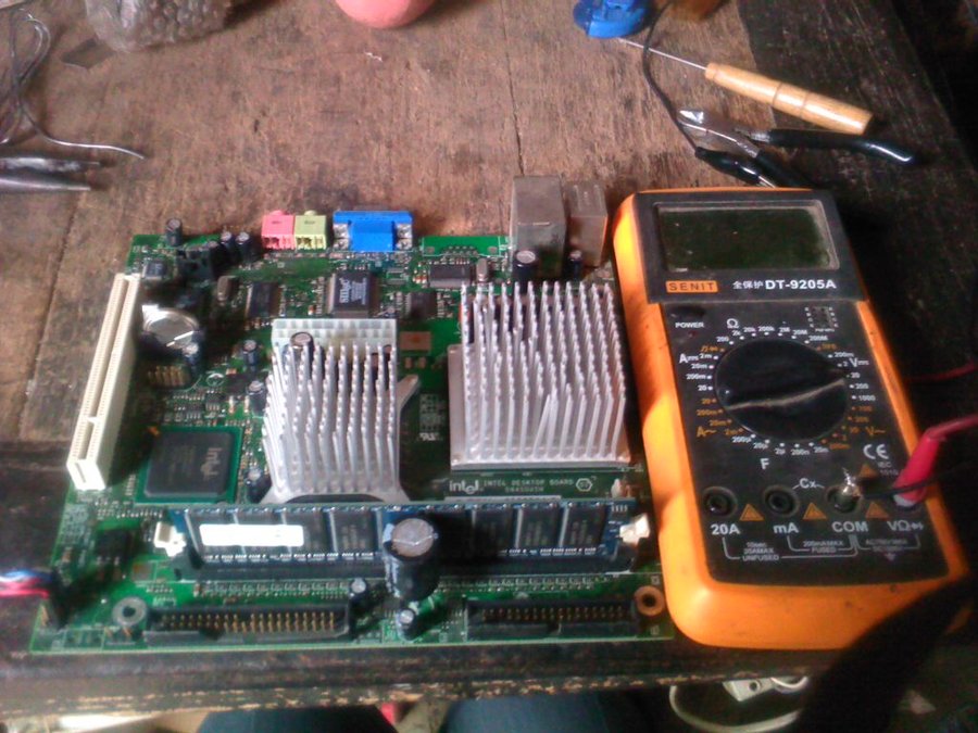

求教★新装的小主板没有串口,想USB转串口有没有简单的电路?

貌似没焊接串口接口

边上集成都没焊上。有接口焊盘有什么用。要开发串口首先看BIOS里有选项吗。再把原来省列的元件补上。才有可能实现。厂家是不会只省一个接口的。

要我们自己补齐元件还不如直接买转接卡呢

、串口芯片
串口芯片负责控制主板上的串口(COM口)
常见型号:GD75232、GD75185、HT6571、IT8687R,前三种为20针,一个芯片负责管理一个串口;
IT8687R为48针,一个芯片同时管理二个串口。

J3Ai估计就是 串口插座的位置

J3Ai估计就是 串口插座的位置

    有可能哟,但还缺U4A1

没有串口芯片,没戏。

还是用usb转串口吧
