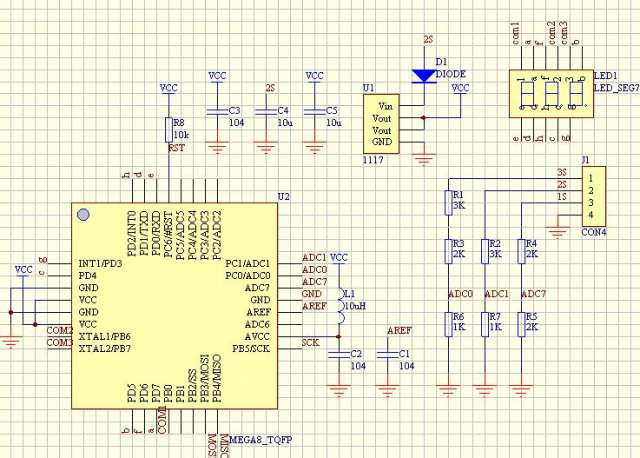

画了个2~3S锂电的电显电路.预计精度也就最好也就0.1的样子. 至少0.2得保证,
用途:插上2or3S锂电, 直接循环显示大概电量. 省的拿出万用表.
数码管0.36的. 买来才发现上下间距太小,M48塞不进反面.只好缩减间距,弄成全是绿色的了. 下载线接口也给省掉了.留了几个via.下载好就焊掉.
供电使用2S(8.4V)----4148----1117 5.0----5.0v工作电压
参考源使用内部2.56V,每一路都要加电阻分压.(右边一坨绿色的就是)
那么电压下降时,只要M48能正常工作,测量电压还能基本正确的吧.????
简化线路,直接使用M48的IO来驱动共阴极的三位数码管.扫描快一点应该没影响的吧.????

 楼主| 发表于 2009-6-3 20:54 | 显示全部楼层
为了设计,问问题的.
程序就是3通道AD不停采样,数据处理下不停显示.
之前写了个测试程序验证了下, 可行 ,对应的硬件还没做出来,所以没写.
电路图么..  再贴个好了,
电阻选用使得 1/2*(1s) ,1/4(2S),1/6*(3S)

稍微布下板,会小很多。

想了一个下午的布局了, 只能维持在2倍0.36英寸数码管面积那样子.
单面板,M48 塞不到数码管下方,又有一对分压电阻要加..
不过好像比别的电显小,,, 感觉暂时良好.

原帖由 litchiate 于 2009-6-3 20:19 发表 https://www.yleee.com.cn/images/common/back.gif
3710
数码管0.36的. 买来才发现上下间距太小,M48塞不进反面.只好缩 ...
        1.    直接用IO口驱动应该是可行的。
         2.   M48内部电压基准源1.1V.

原帖由 倪大德 于 2009-6-4 08:22 发表 https://www.yleee.com.cn/images/common/back.gif
         2.   M48内部电压基准源1.1V.
没去看datasheet.. M48 没用过AD.
是不是因为m48V 能工作在1.8V,所以内部基准也相应低了?
看8L是最低2.7V, 内部基准2.56V
之前用M16的板子做验证的..  看来分压电阻取值又得改下了.
