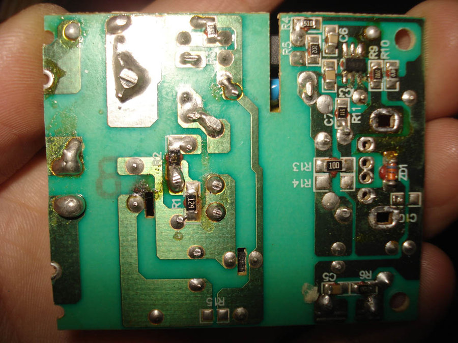

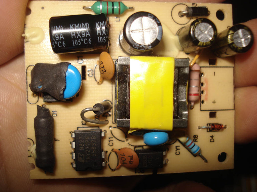

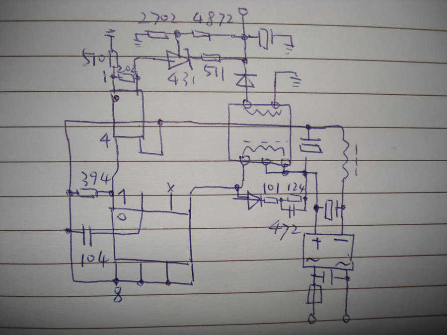

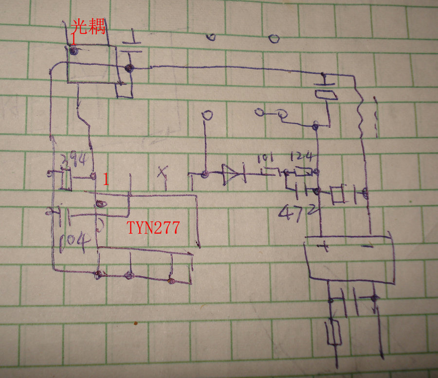

TYN277这个电路网上搜不到资料,不知道光耦那边应该怎么接?光耦那边的基准是6脚的不知道什么东西。
这下搞清楚了。用一个431去代替它就行了。
发表于 2011-12-12 20:14 | 显示全部楼层
什么型号的光耦
 楼主| 发表于 2011-12-12 20:17 | 显示全部楼层
817c
发表于 2011-12-12 20:33 | 显示全部楼层
光偶1脚发光管正极,2脚发光管负极,3脚三极管e极,接热地,4脚三极管c极,接TNY277
 楼主| 发表于 2011-12-12 20:40 | 显示全部楼层
搞清楚了!很简单的方案!
发表于 2011-12-12 20:45 | 显示全部楼层
典型应用
发表于 2011-12-12 20:48 | 显示全部楼层
这个芯片电路非常简单的,只需要一个0.1u的电容就行了
 楼主| 发表于 2011-12-12 20:56 | 显示全部楼层
典型应用
benli 发表于 2011-12-12 20:45 https://www.yleee.com.cn/images/common/back.gif
这个简单!就做这个!那个稳压管用多少伏的好呢?
发表于 2011-12-12 21:04 | 显示全部楼层
给1879充电得用限流电源,还应当加上限流电路
 楼主| 发表于 2011-12-12 21:19 | 显示全部楼层
用个电阻限流吧,原先它也是有一个0.15的电阻。
