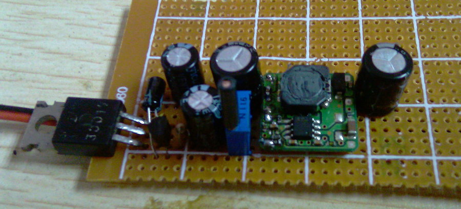

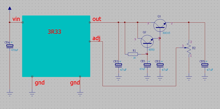

用耳机加电容直接听,接在3r33输出端噪声明显,接在三极管后面就几乎没有了
两个三极管压降有一伏多,效率有点差了,不过试了下,500mA电流的情况下还不用加散热器

这三极管是什么道理,求科普。

后面用三极管做有源滤波还不如接低压差稳压器LDO呢,效果更好。

这三极管是什么道理,求科普。
chillmax 发表于 2011-12-13 16:50 https://www.yleee.com.cn/images/common/back.gif
等效于基极电容Hfe倍的大容量滤波电容
发表于 2011-12-13 17:12 | 显示全部楼层
电压降1V多影响效率了,直接用电容和电感接成π型滤波器会不会效率更好些

回复 8# fat
    试过,貌似效果不明显
可能是我用的电感不好吧
用耳机还是能听到噪声
那位大侠有空又有示波器试试看吧
