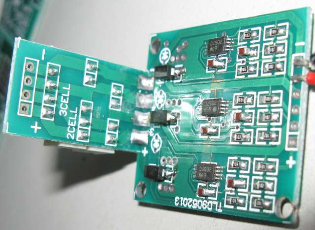

发表于 2009-6-4 14:09 | 显示全部楼层 |阅读模式
这是3CELL平衡充板,还没来得及测试。怎么样?有点专业的味道吧。

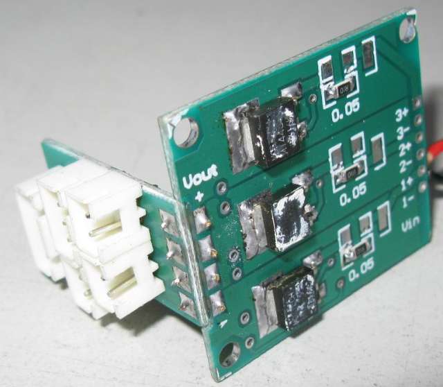

 楼主| 发表于 2009-6-4 14:11 | 显示全部楼层
其它的图片:

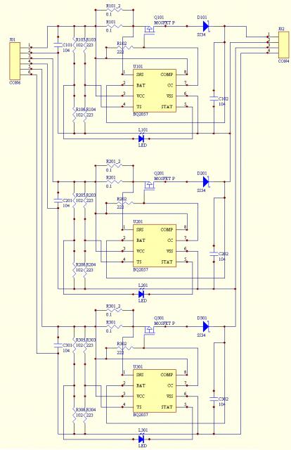

发表于 2009-6-7 21:30 | 显示全部楼层
上个电路图瞧瞧~

 楼主| 发表于 2009-6-8 09:16 | 显示全部楼层
原帖由 snowrose2000 于 2009-6-7 21:30 发表 https://www.yleee.com.cn/images/common/back.gif
上个电路图瞧瞧~
这个电路不复杂,2057的PDF文件里面就有。主要是我画的太杂乱了,怕入不了各位的法眼,呵呵。
 楼主| 发表于 2009-6-8 09:17 | 显示全部楼层
其中。LED是2脚变色二极管,充电过程中红灯亮,充满后绿灯亮。
