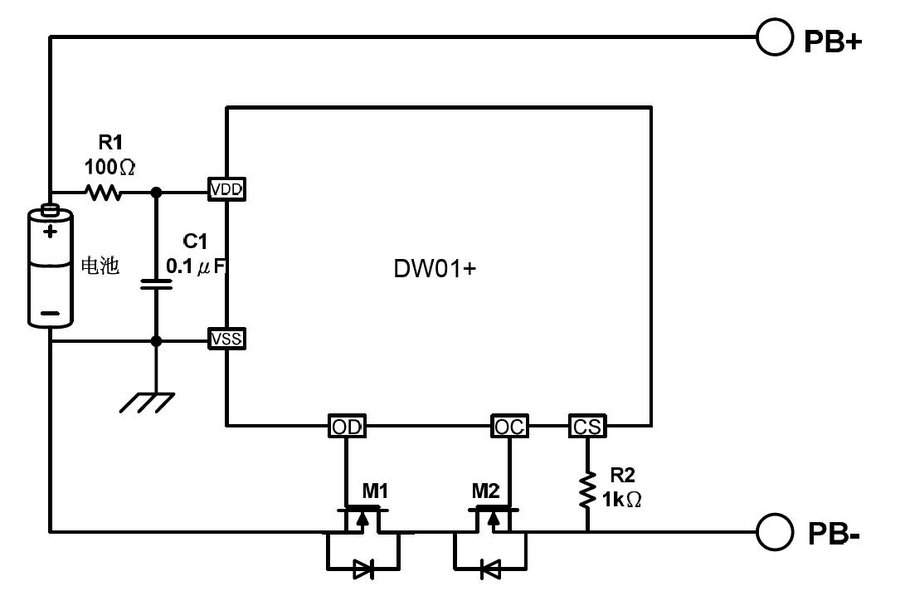

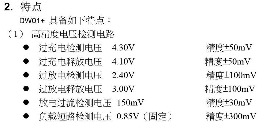

0V的是因为内部有保护电路,电池电压低于2.4V就切断输出了。
draco 发表于 2011-12-28 21:17 https://www.yleee.com.cn/images/common/back.gif
我的一节0V,拆出来测试电池只有1V,两节拆开测试,一节1.1V,一节0.9V,基本是报废了
发表于 2011-12-28 22:15 | 显示全部楼层
买了四组,一组完全报废一充就上4.2V、静置半小时电压降到2.4V,另三组充满静置放半小时电压降到3.9V
lhc 发表于 2011-12-28 21:19 https://www.yleee.com.cn/images/common/back.gif
你比我还惨呀
发表于 2011-12-28 22:45 | 显示全部楼层

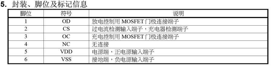

参数说明
原理图
脚位说明
这个DW01是个很常见的锂电保护芯片,另一个8叫的是个ST的双MOS管
