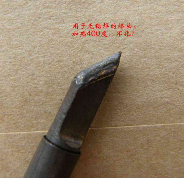

看吧。用无铅锡的后果。
 楼主| 发表于 2009-6-6 00:07 | 显示全部楼层
烙铁头的寿命是根据焊点次数来决定的,而保证起寿命长短则与头部的镀层厚度决定的。镀层越厚,烙铁头的寿命也越长,但传导热效率会大大降低。
电烙铁头表面处理的方法;通过镀法在烙铁头表面镀Ni-Fe-Ni-Fe-Al-〔2〕O-〔3〕-Ni-Fe镀层,使烙铁头具有良好的耐高温性能,延长使用寿命,对锡铅焊料有良好浸润性以致得到高质量的焊点.
对于同样温度系列的烙铁头,细的烙铁头,寿命比粗的烙铁头的寿命要短一些。因为烙铁头在工作中,不可避免会在表面产生磨损
电烙铁不宜长时间通电而不使用,这样容易使烙铁芯加速氧化而烧断,缩短其寿命,同时也会使烙铁头因长时间加热而氧化,甚至被 “ 烧死 ” 不再 “ 吃锡

啊平的那张图太强悍了,都400度了还不化?这还算是焊锡么?你用的是气体钎焊的钎料吧
我的头子基本都是在280-300度使用的,还是有铅的好使点。
