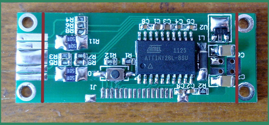

一直对120W肯辛通改装T26显示的调压流感兴趣,有幸得到与狼共舞朋友的支持(原帖见:https://www.yleee.com.cn/thread-9798-1-4.html),然后走上了陆续购买阻容、芯片、LCDUSBASP、焊接、写程序、调试、外壳施工的漫漫长路……
下面就改装过程小述

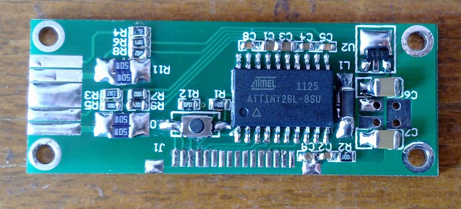

“Attiny26L T26 双路电压电流表 PCB空板是在风铃兄那里买的
板子本身没有问题,但当初不知道阻容元件是0603的,自己买的是0805,结果焊接时遇到不少麻烦,这是焊好后的图
同时秀一下我的USBasp

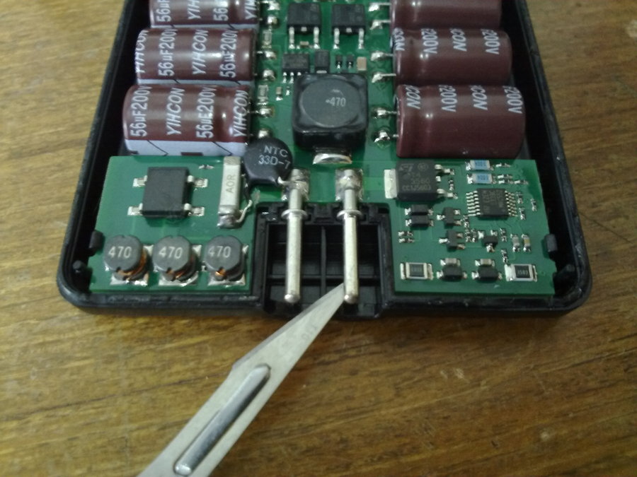

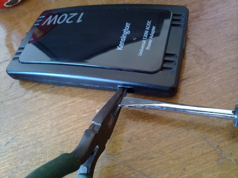

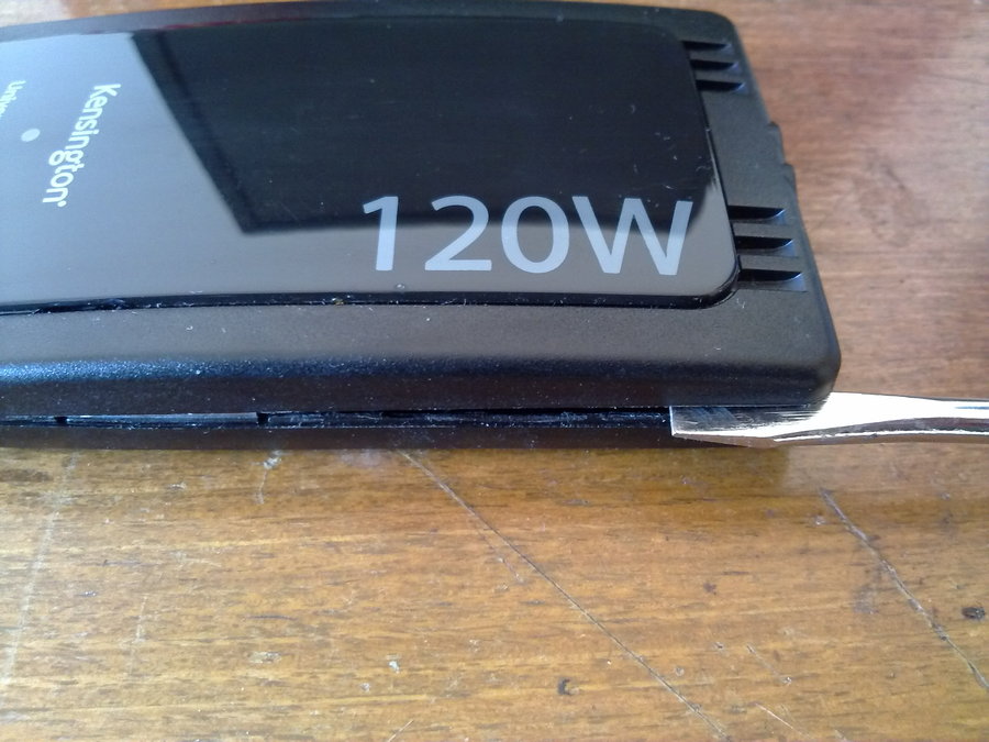

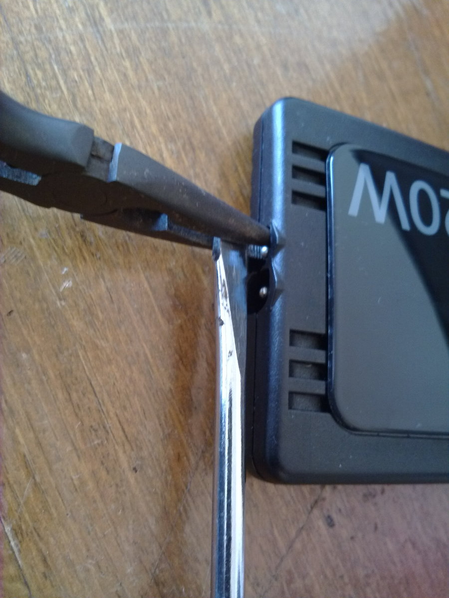

首先尽可能地无损开壳,用尖嘴钳插入AC和DC的输入接口处,转动一字型螺丝刀使钳子口张开,从裂缝处用螺丝刀沿边缘向里延伸

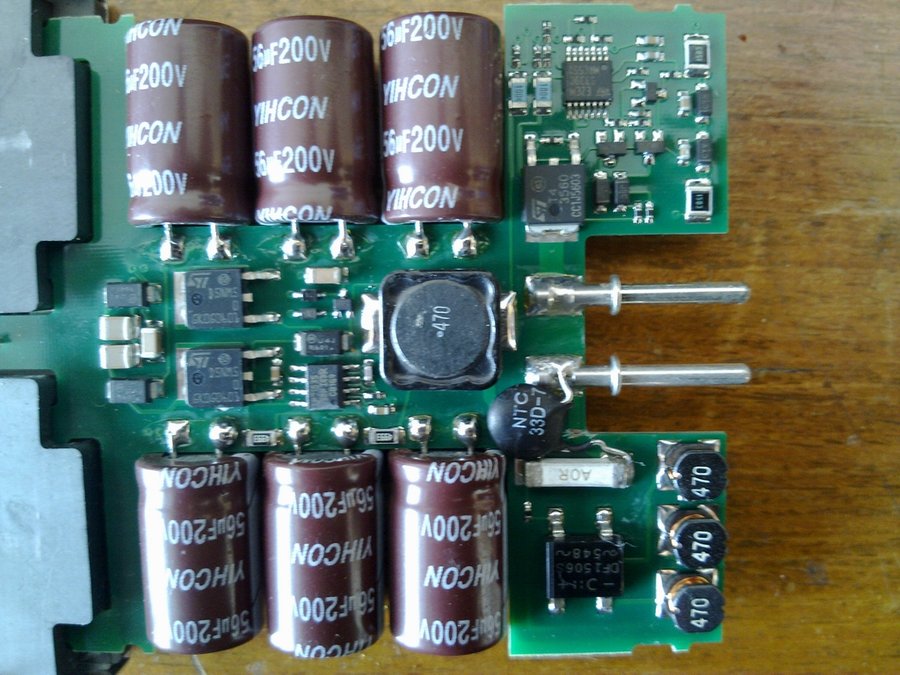

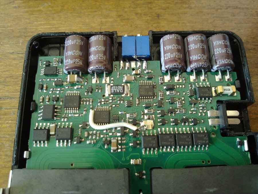

此电源冷启动时易损坏,在AC端加入NTC,同时划断下面的连接铜箔。

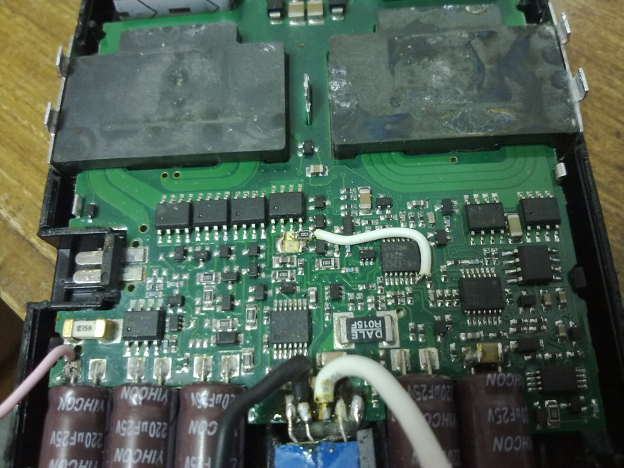

加红色恒流指示灯。为了外壳美观,让恒流指示灯和原来蓝色电源指示灯共用一个窗口。先把原来的LED向下移动少许,将红色LED焊在蓝LED一端(左边为+),另一端接个2.2K的贴片电阻用硅胶线接入LM324的14脚;焊掉原DC输出端的接线端子和限压限流的2个5K电阻(参考guanger的帖子:https://www.yleee.com.cn/viewthread.php?tid=3717&highlight=Kensington,但原帖中介绍红色LED串接的电阻为15-20K,个人手头没有高亮的LED,实际测试用2.2K电阻符合亮度要求,此时电流大约4ma,表测14脚电压与未接时没有变化,不会对324的工作造成影响),同时在最右下角电容的引脚处并联一个20uf的MLCC(此MLCC下面有个小电阻,需把电容焊偏一点避免短路),以降低纹波。需要注意的是LED的移动以及后加入的红色LED和电阻不要和周边的电路有接触,以防意外。

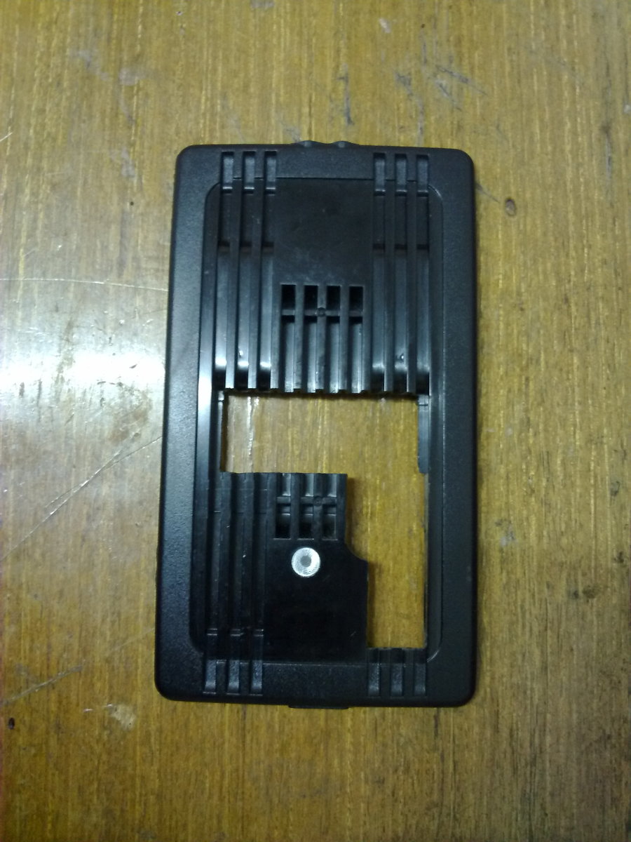

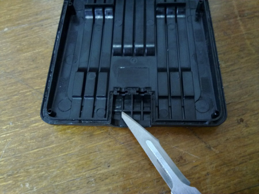

外壳改造:

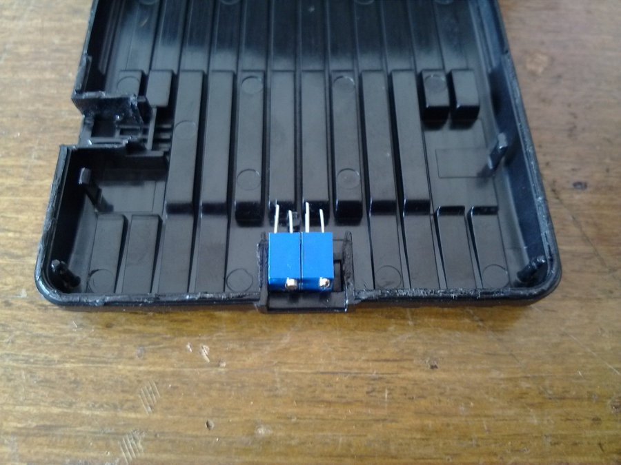

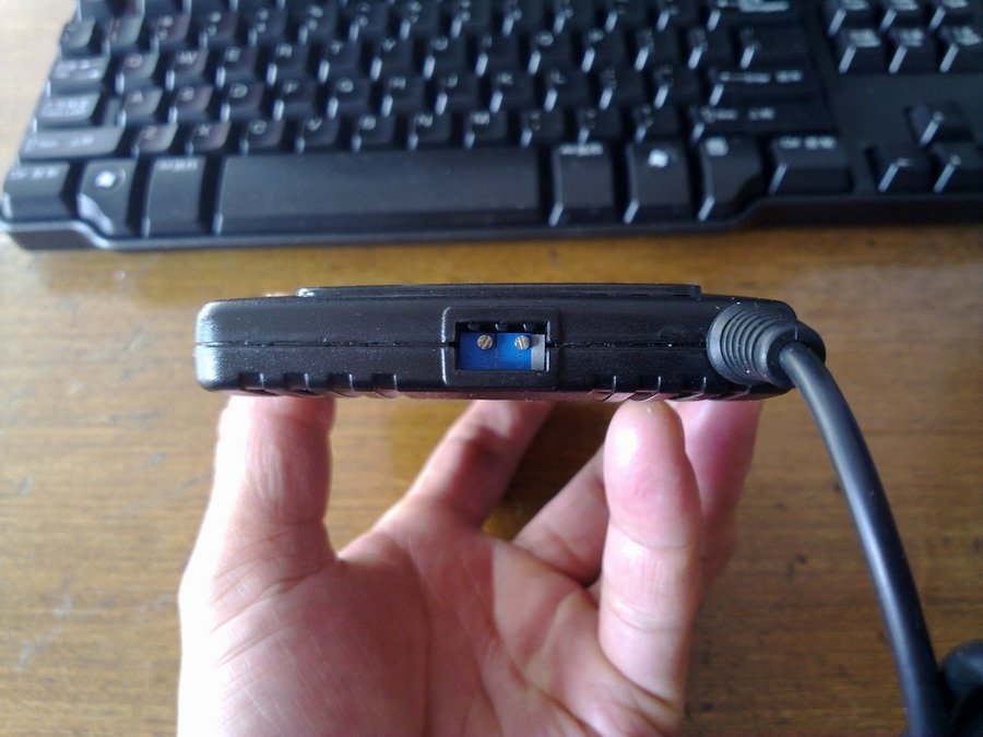

打磨掉DC输出座的横竖立筋使窝槽变深,放入两个50K的3266用胶水粘上
两可调电阻的引脚能共用的共用,按照guanger兄的电路预先连好,然后准备焊在板子上
再把外壳上的有机玻璃撬开拿掉,注意螺丝刀头部垫上抹布避免撬的时候伤了有机玻璃背面的黑色涂层,接着给迷你1602 LCD开孔

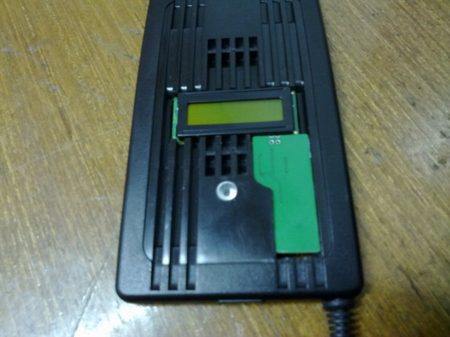

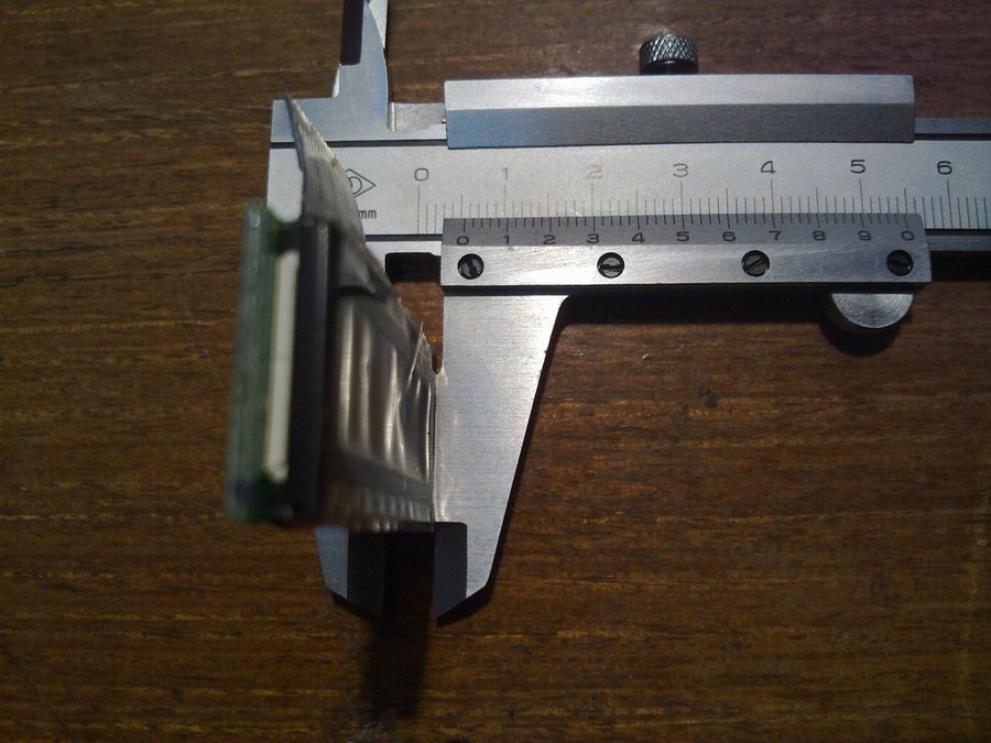

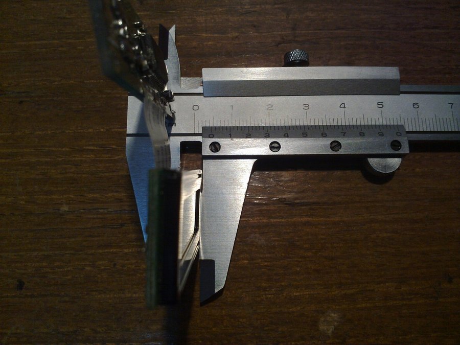

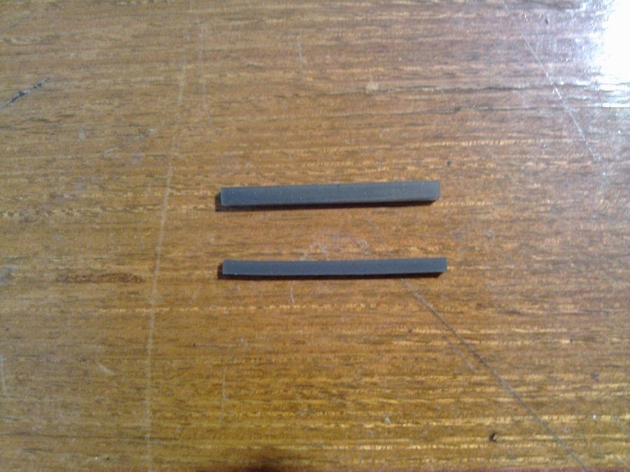

横槽放置LCD,竖槽放置T26板子。在这里,LCD和T26板子都需要改动。为了完美,不想在外壳的有机玻璃上开孔,但遇到的问题就是1602的厚度需要变薄,否则扣不上外壳。打开LCD的铁壳卡扣,忍痛把LCD的背光板拆掉,同时把两侧的导电橡胶给横向切窄一条儿(不要从中间切割,否则两条都过窄,无法紧密连接屏和板。切割时要与边缘平行,不得一头宽一头窄),下图是切割后与未切割的对比
拆前与改后的厚度对比,少了1mm

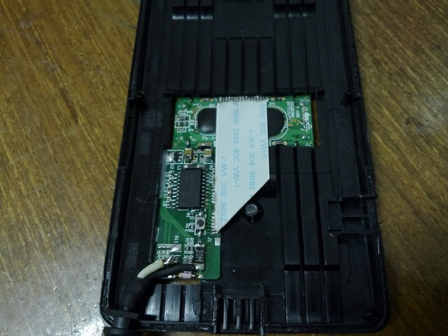

T26板也给它变短,要不放不下。从红线部分锯掉
安装后的样子
上图的软排线是以前修影碟机时的备件,也可以在废旧光驱上拆。

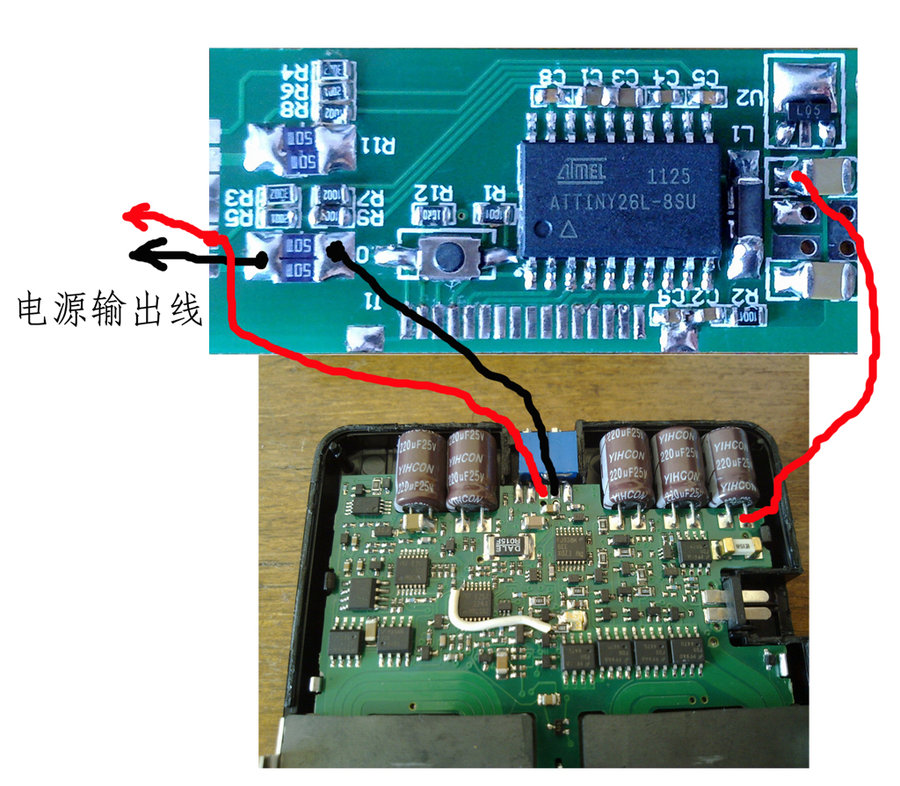

下面是T26部分和电源板之间的连线

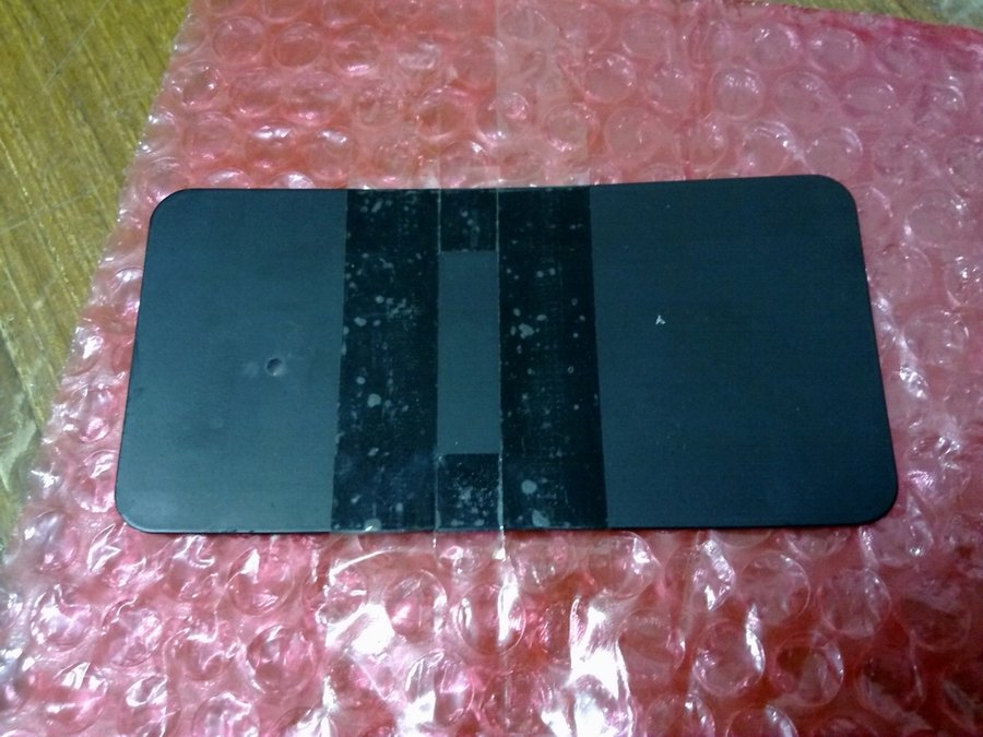

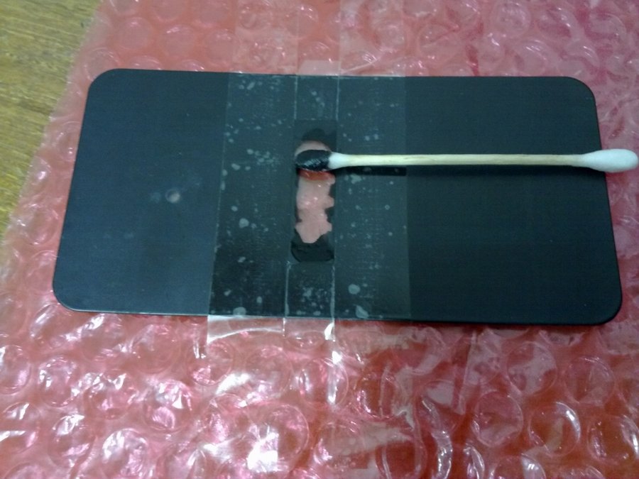

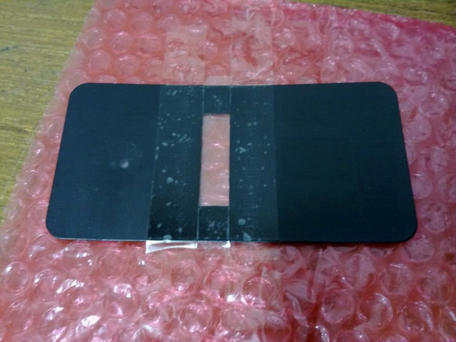

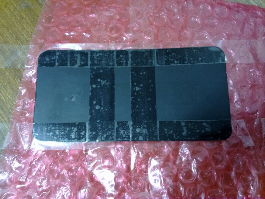

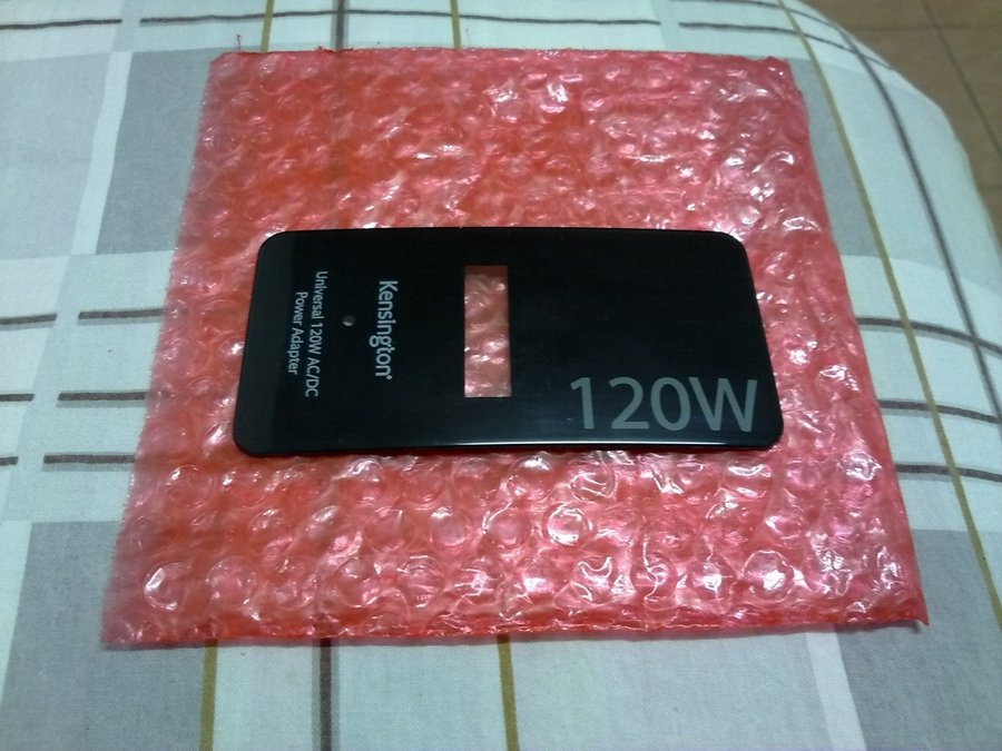

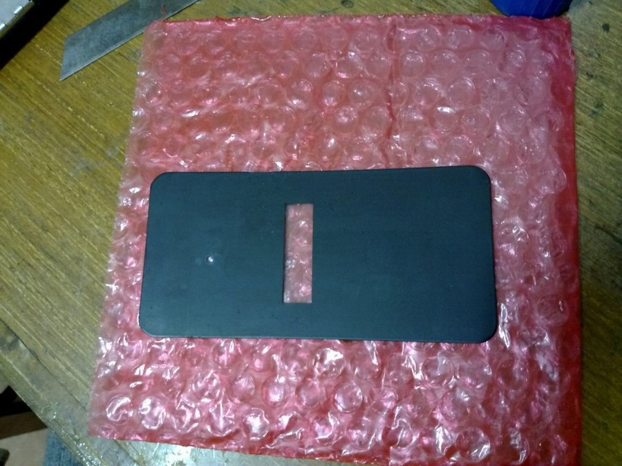

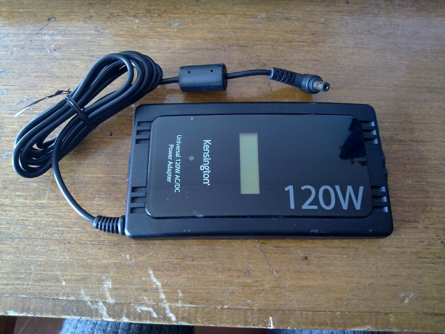

然后用卡尺准确测量1602 LCD在有机玻璃板上的视窗位置,用透明胶带粘贴出窗口,胶带重合部位切除并压合平整,用棉棒蘸酒精轻轻擦拭窗口上的黑色涂层,注意不要太用力,避免将窗口玻璃板擦花。大约5分钟即可完成。

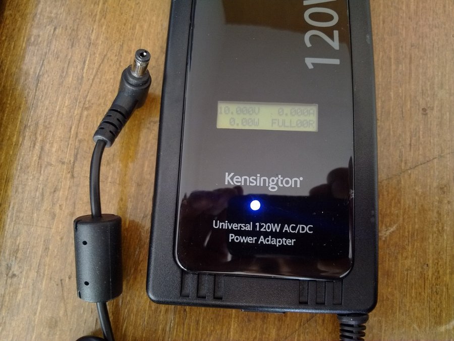

最后用胶水将面板及上下壳体粘牢,瞧一下外观

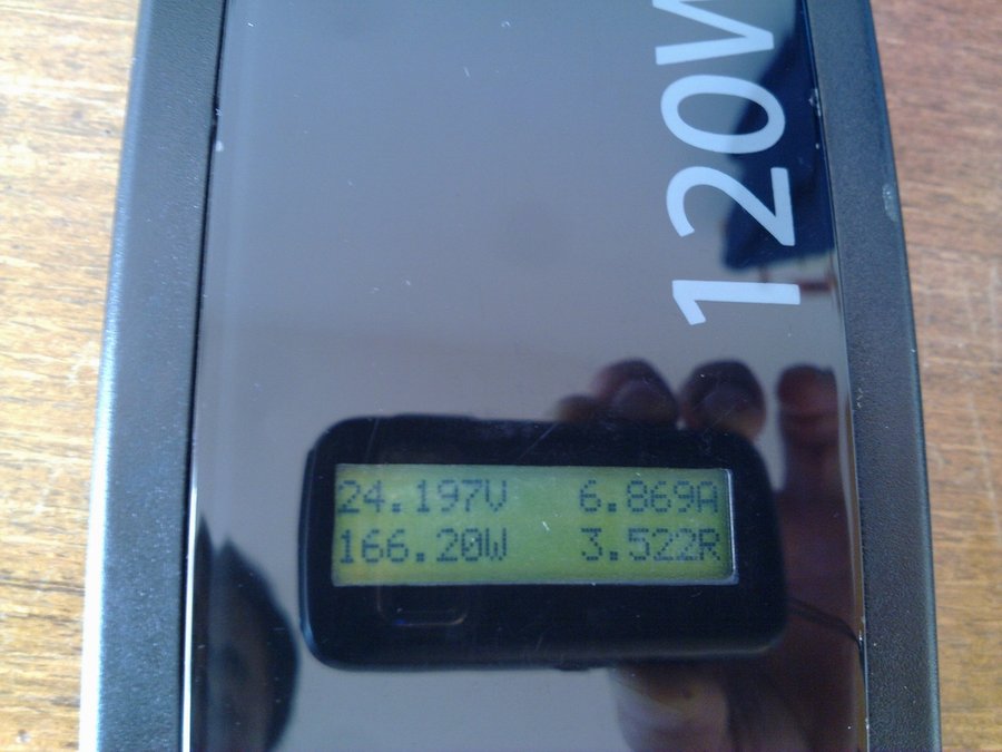

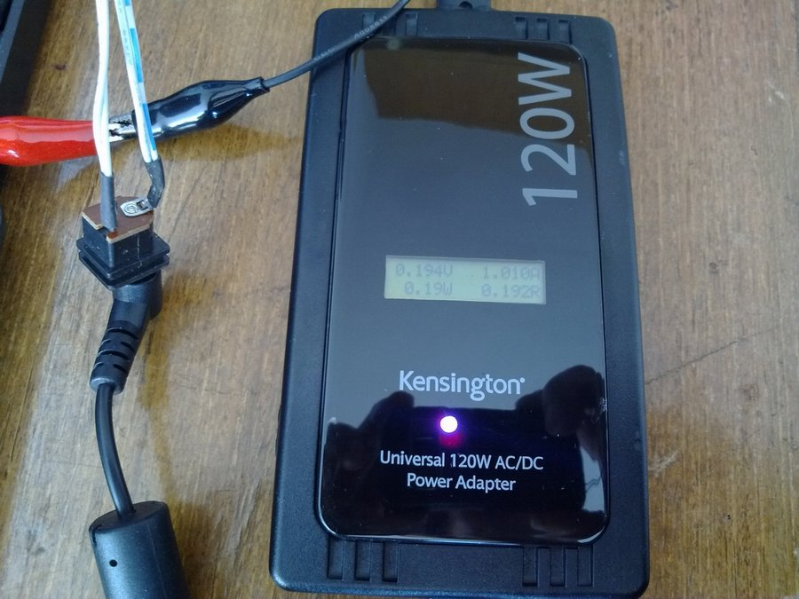

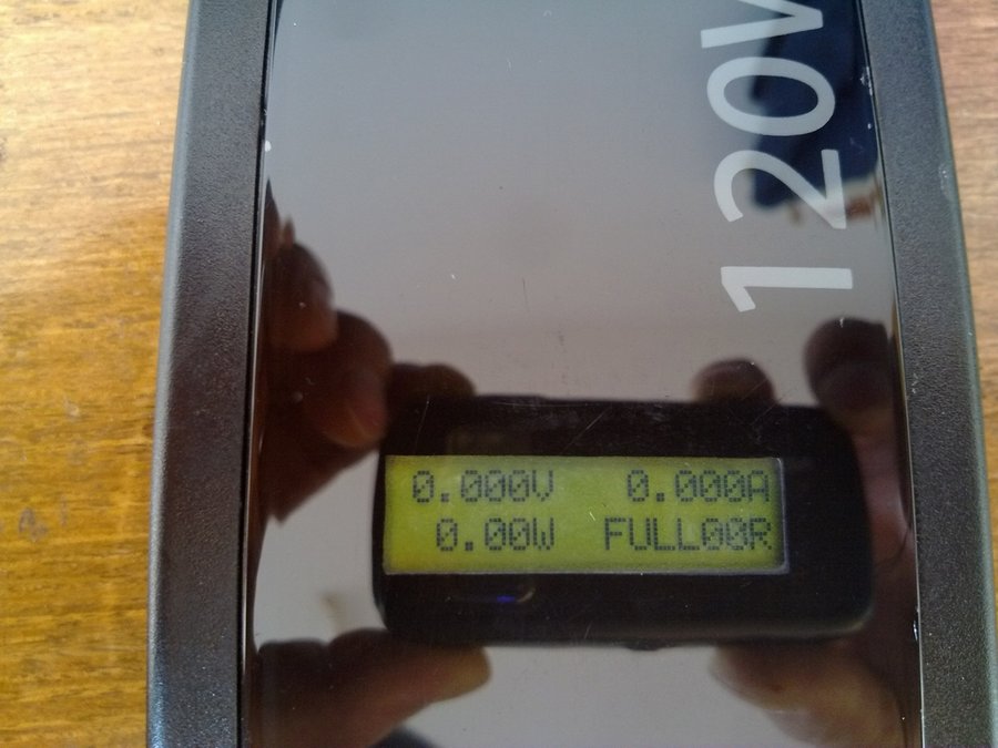

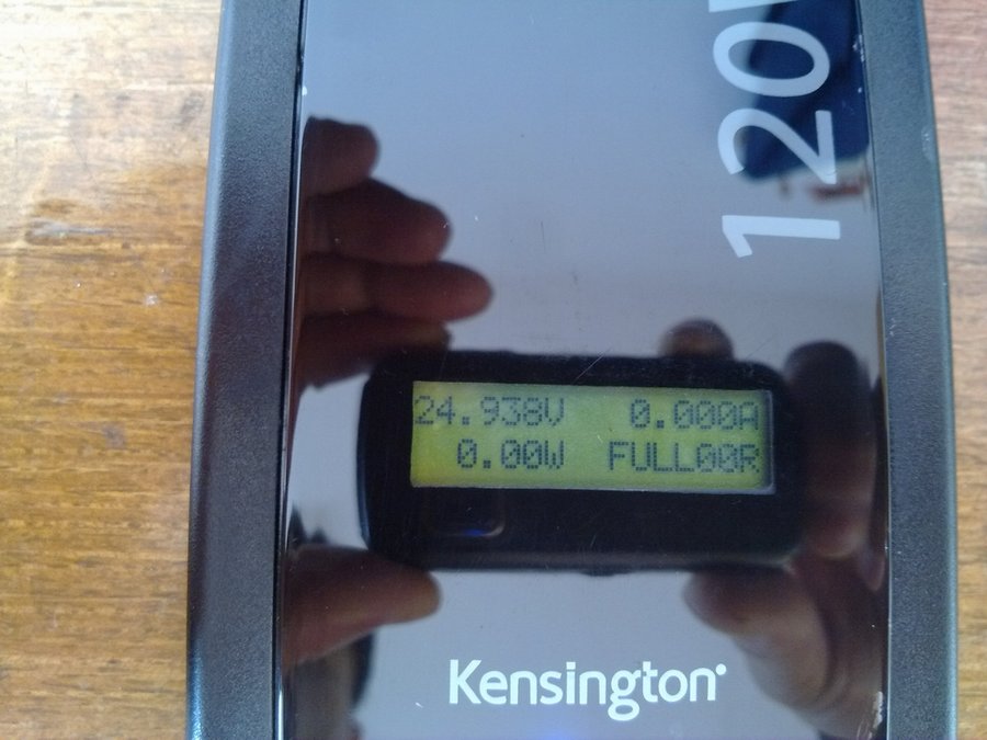

测试:
最小电压最小电流
最大电压
最高电压下的最大电流(并非显示不准,是这个电源着实有些恐怖)
蓝色电源指示灯
恒流时的红色LED指示灯
关于T26的校准请参考有关资料,在此不多叙述。

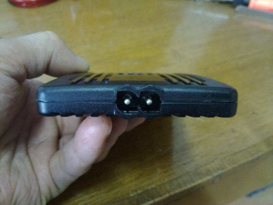

下面是报废的那个电源以及AC口修改的图,方便8字电源线插入。
