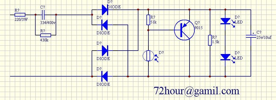

光控节能小夜灯 原理图.
 楼主| 发表于 2011-12-19 11:50 | 显示全部楼层
补上正确的原理图
客官来玩啊。
发表于 2011-12-19 12:20 | 显示全部楼层
这个电路好!简单实用。有空做一个!
发表于 2012-7-30 12:54 | 显示全部楼层
为什么不修改电路,把三极管串联进led电路里来控制led的通断呢,并联在led的上面来控制led亮度,有这么设计电路的吗?这个和把照明灯开关并联在照明灯上控制灯的亮与暗有什么区别呢?
