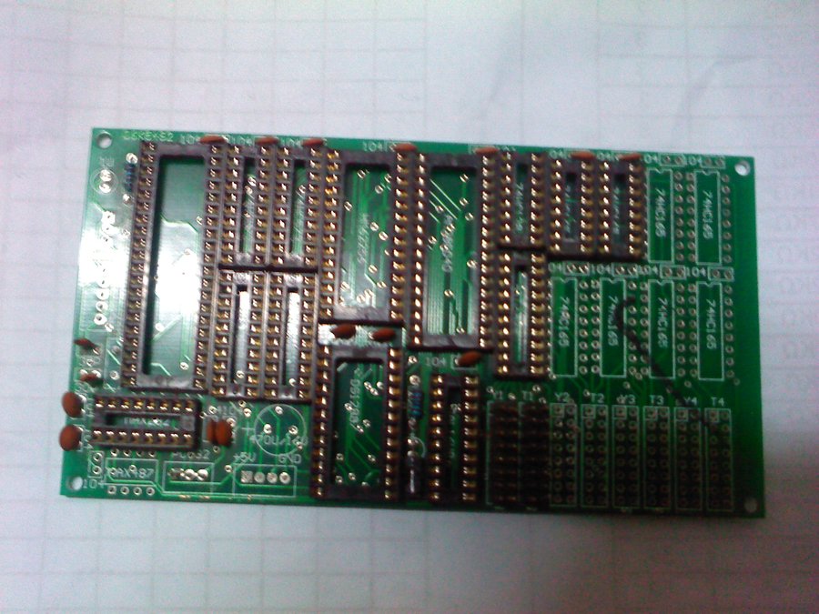

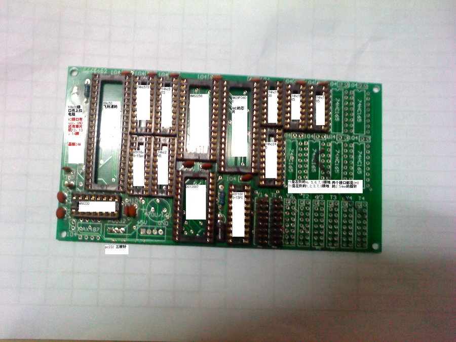

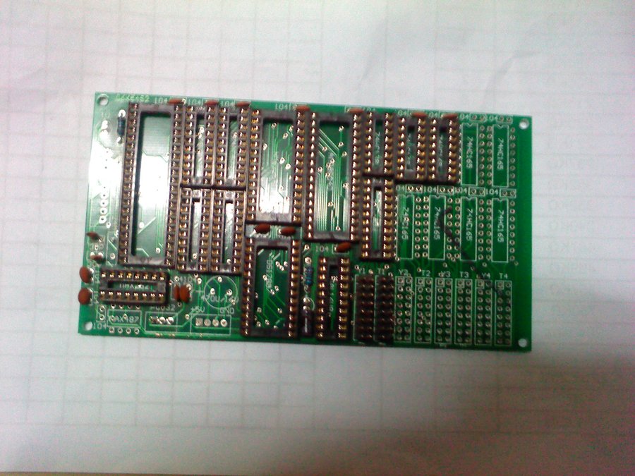

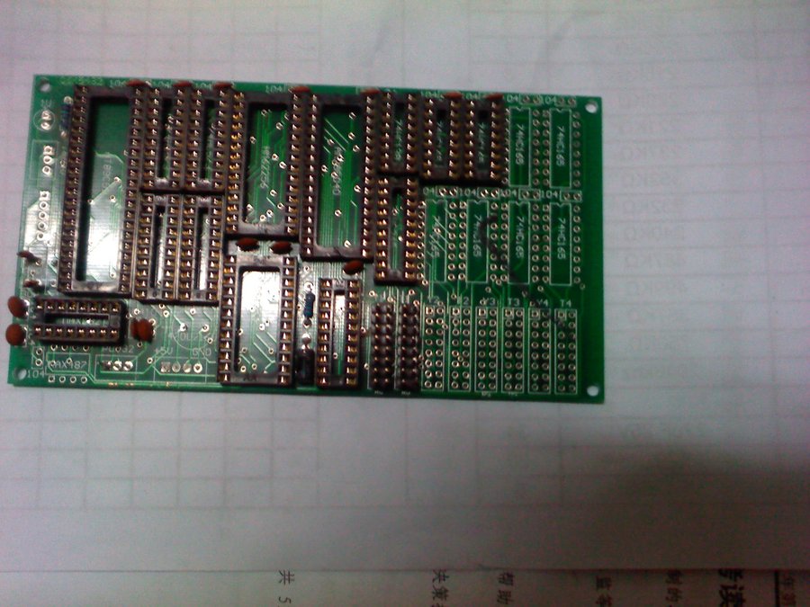

有一块像是点阵屏的线路板路板 GT1-128.pcb yxy:022-87894395  2006.10.31
Y1, T2接口焊了2*8插针 并且Y1的左侧的4,5,6,7,8针接地   T1的左侧的1,2,3,7,8接地
请问这是什么接口 还有好多芯片啊 24M晶振 和DS12887时钟芯片  有18b20接口 还有pc232 和max232芯片

请点击查看大图 大图的字可以看清楚 传一些芯片的资料 但是多数都是英文的  想问一下如果  直接用89s52替换 然后作为开发板是否可行

    这个应该是非常老式的显示屏控制板,需要有单片机程序和16V8程序,再有一个操作软件,每次更改显示内容存储在62256和29F044B,其他就是通信,时间,驱动,扩展。就现在来说这款板已经没有实际使用价值了。
