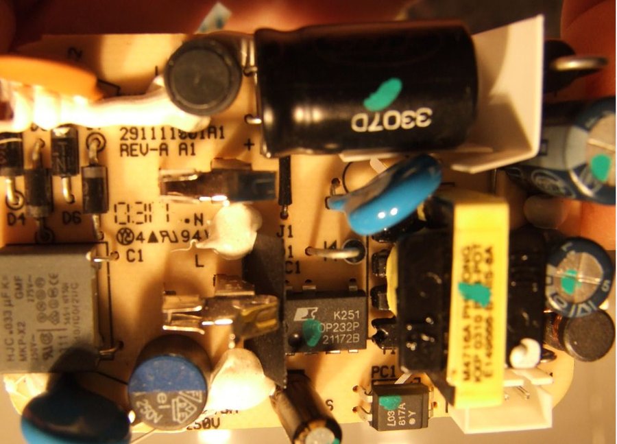

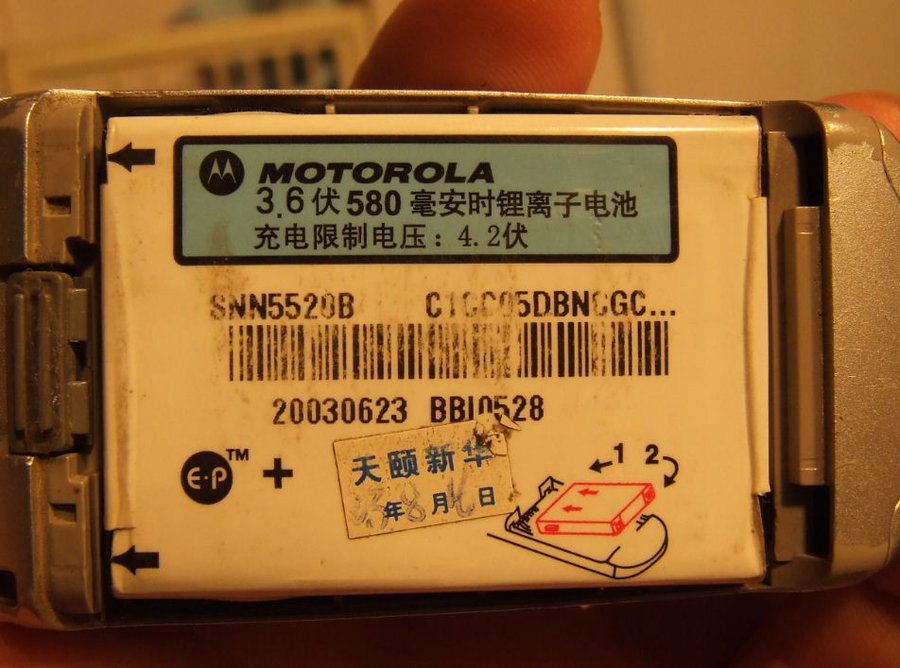

昨天从熊那里弄的比克26700锂电池到手了,可没有充电器,于是找了一个早期摩托罗拉手机充电器。手机型号是V998C,曾经的机皇,如图。
V998C
V998C
原装3.6V锂电
原装3.6V锂电

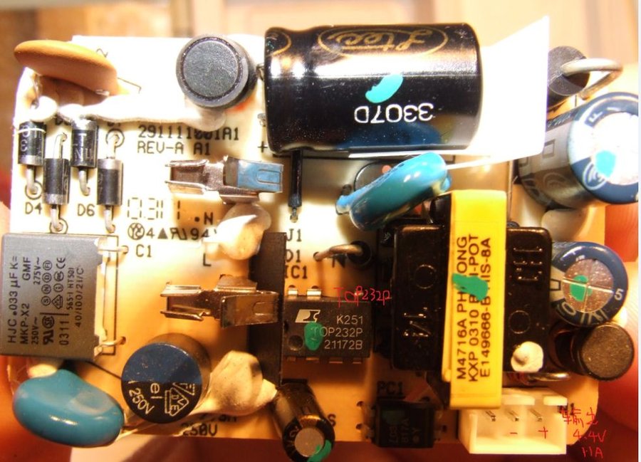

主芯片为TOP232P TOP232P.PDF (633.83 KB, 下载次数: 446)
电源内部
电源内部
电源内部2
电源内部2

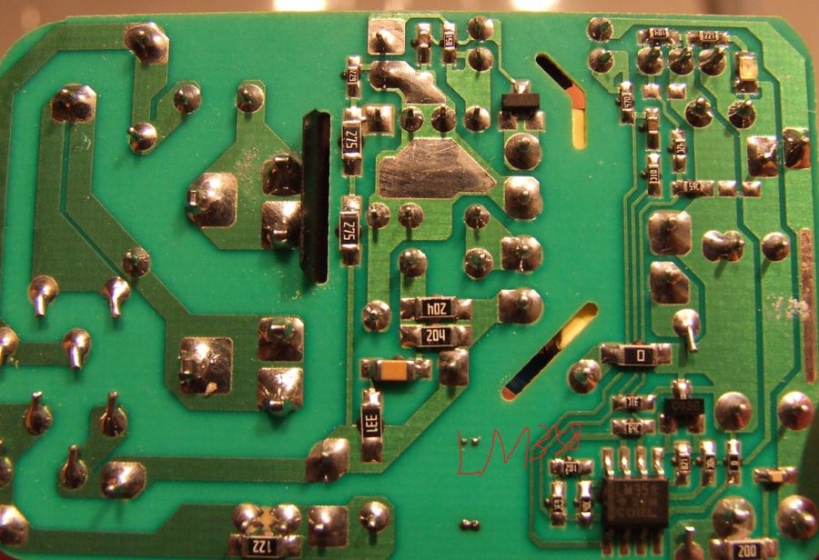

LM358
电源背面
电源背面
电源背面2
电源背面2
电压输出标称为4.4V,1.1A,请教过考拉,他说不能为比克26700锂电池充电,是不是因为这个输出电压太高?但我的疑惑是,原装电池标称为3.6V,为何能行?请教达人们,这个充电器到底能不能为比克26700锂电池充电,如果不能应该怎么改一改电路?

发表于 2011-12-16 21:32 | 显示全部楼层
这只是个电源适配器,不能直接对电池充电的,锂电的充电电压不能超过4.2v。
 楼主| 发表于 2011-12-16 21:33 | 显示全部楼层
benli 发表于 2011-12-16 21:32 https://www.yleee.com.cn/images/common/back.gif
为何手机自带的锂电池能用?
发表于 2011-12-16 21:35 | 显示全部楼层
这个找到tl431 改成输出4.2v 就可以了,充电时串一个0.5欧电阻。

老弹弓 发表于 2011-12-16 21:35 https://www.yleee.com.cn/images/common/back.gif
TL431是哪一个,我这上面好像没呀?
发表于 2011-12-16 21:45 | 显示全部楼层
为何手机自带的锂电池能用?
xiaomage 发表于 2011-12-16 21:33 https://www.yleee.com.cn/images/common/back.gif
    手机内部另有充电控制电路。
发表于 2011-12-16 21:46 | 显示全部楼层
TL431是哪一个,我这上面好像没呀?
xiaomage 发表于 2011-12-16 21:38 https://www.yleee.com.cn/images/common/back.gif
    背面有两个“嫌疑犯”   似乎是那个和pc817 连着的嫌疑大点。 -------那就先不要改吧,再买个4.2v的充电器玩

发表于 2011-12-16 21:49 | 显示全部楼层
回复 8# xiaomage
    这只是个电源,没充电控制,不能直接对电池充电。
358左上的那个三脚贴片是431
