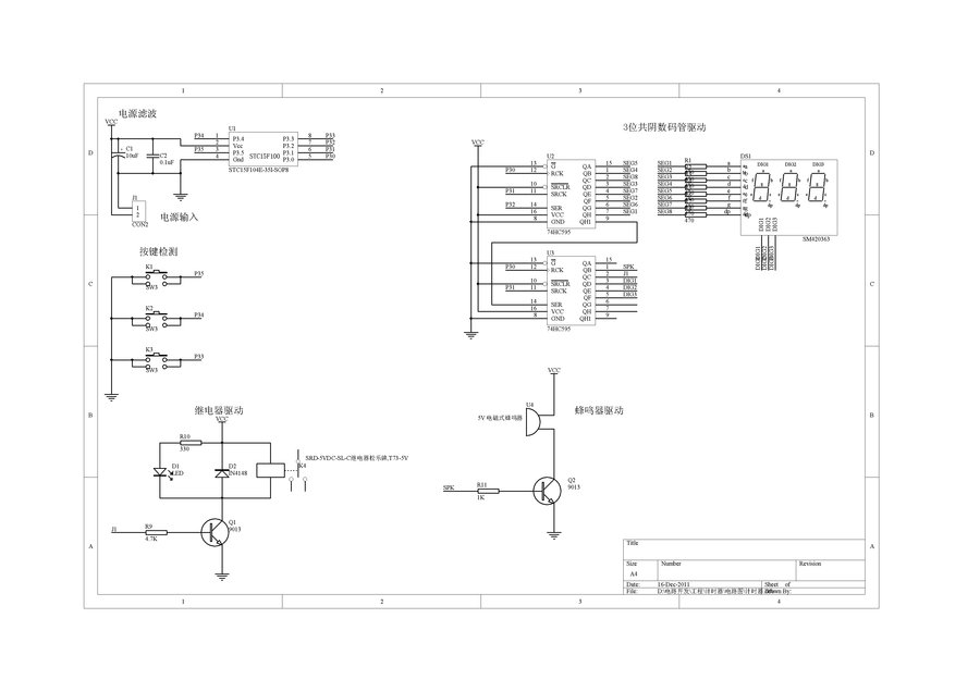

说明: 用于定时曝光等
1.最大999分钟或999秒钟
2.支持蜂鸣器报警
3.启动时按住开始为分钟模式否则为秒钟模式
4.按键分别为 K1(开始) K2(增加) K3(减少)
5.按K2开始改变当前定时时间, 每设置完一位按K1确定
6.记忆最后的定时时间
7.在按K1开始计时时记录设定时间, 使用10组历史设定时间作为记录
8.按K2选择历史设定时间, 历史记录按最后使用排序
9.数据掉电保存, 使用均衡写入 (理论写入寿命 100000 * 48 次)
10.按K1开始计时,时间到达蜂鸣器报警,数码管闪烁3秒
11.按K1暂停计时, 显示设定定时时间1秒后显示当前计时时间, 再按K1退出计时
12.按K1暂停计时, 按K2继续计时
13.开启显示当前计时单位 -1- 为秒 -2- 为毫秒 显示2秒后进入系统
14.启动时安装K3清除全部历史数据(eeprom擦除)

没别的问题, 就是不准 可能快点也可能慢点 用逻辑分析仪测试 480秒在+-3秒内...
因为用的是STC15F104E 用的内部震荡器 所以不准
献给手里有STC15F104E不知道干嘛用的朋友

PCB 数码管封装搞错了, mcu忘记镜像了 好在板子改改还能用
