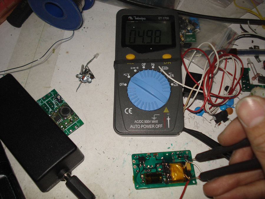

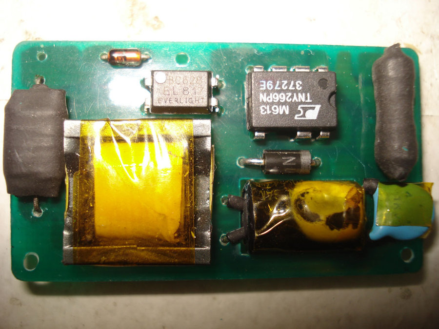

就为了做一个万能充,搞了这么一块电源才能装下。体积等于两个3R33并排,超薄超小超干爽,带超流量安全保护,绝对不漏,戴着完全没有感觉,保证舒舒服服!
现在还没接220V,在测试输出部分。结果怪事连连。

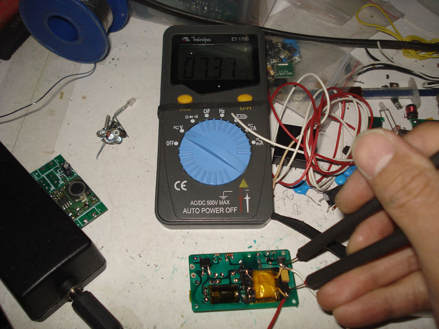

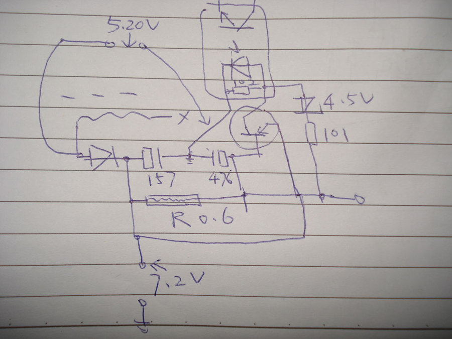

输出部分电路画在纸上了,限流用的是高端取样,没办法这样刻板容易点。我用5V可调电源输入,到了输入那里是4.9V,但是经过了那个整流二极管之后,居然自己会升高到7.2V!输出电路不正常,按你说的逐渐提高输入电压直到电流突变时就是稳压值,但是行不通,从0V逐渐提高电压,电流也逐渐提高,一直可以增加到40毫安,都不会有突变的时候。在5V的时候,输出部分电流16毫安,测试光耦限流电阻,发现16毫安是光耦消耗了。测量光耦串联稳压管压降4.5V。光耦输出压降0v,完全饱和了。
正面,黑色那个是线绕电阻0.6欧

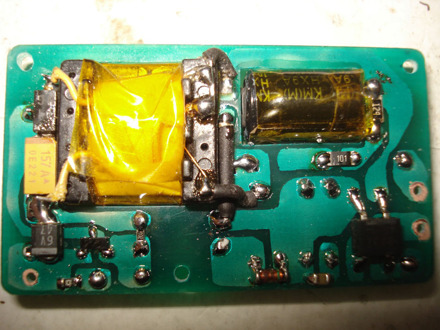

焊接面
输入电压
居然。。。。。。会升压的?不要怀疑变压器,因为变压器一端是悬空没有接上的。这就奇怪了!
发表于 2011-12-17 19:39 | 显示全部楼层
没和你说清楚,从整流后加直流电压。
 楼主| 发表于 2011-12-17 19:40 | 显示全部楼层
限流电路不完善,至少要在集电极加一个471限流电阻。慢慢加上。
光耦压降1.2V,稳压管压降4.5V,这样稳压值在5.7V了!好像挺高的了!真他娘的奇怪,稳压管我测试稳压值明明是3.98V的,怎么现在压降有4.5V!

回复 2# benli
那么这升压是哪里来的?
发表于 2011-12-17 19:44 | 显示全部楼层
这个电路的输出电压在5.6v左右
发表于 2011-12-17 19:47 | 显示全部楼层
回复 4# wulishui
    拆下来测量看看,是不是坏了,稳压二极管反复拆焊可能会损坏。
发表于 2011-12-17 19:50 | 显示全部楼层
回复 3# wulishui
    正常时是不需要的,集电极电流有限。
发表于 2011-12-17 19:54 | 显示全部楼层
输出端接上个1K的电阻为电源提供一个小负载。
发表于 2011-12-17 20:13 | 显示全部楼层
滤波电容不行!换用16v的高频电解,三极管好像接错了
