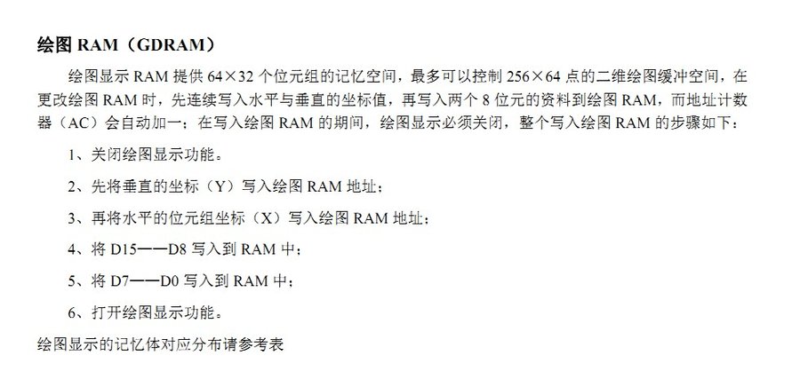

用过12864液晶GDROM绘图的同学们都知道,绘图之前都必须关闭绘图显示,也就是write_12864(0x34,0); //关闭绘图显示,绘完图才能打开绘图显示功能write_12864(0x36,0); //打开绘图显示        write_12864(0x30,0);        //回到基本指令集 先看看 st9720 12864的datasheet~~~ UF)4)~(]6_}P]%3)0CLP~IB.jpg
问题:1、绘图之前都必须关闭绘图显示,绘完图才能打开绘图显示功能,如果放在while(1)中,每次循环绘图显示都会一关一开,图片会闪,怎样解决?
      2、绘图之前或者绘完图都要清除GDROM以防出现花屏,但发现一句write_12864(0x34,0); //关闭绘图显示,就可以解决花屏问题,清除GDROM还必要吗?
      3、用绘图方式给某一个汉字反白,不用write_12864(0x34,0); //关闭绘图显示  这句也正常显示,在循环中不闪
上两段代码:

 楼主| 发表于 2011-12-19 14:26 | 显示全部楼层
解决了,原来完全按照使用手册去做也不是很明智的选择!!!!
解决方法:绘制图形前不要关闭绘图显示,直接打开绘图显示画图就是了
