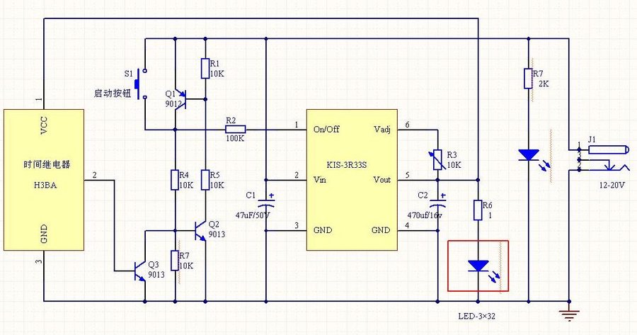

用于PCB定时曝光。
元件说明:
      时间继电器,1脚上电时计时开始,时间到,2脚输出接近5V电压(内有限流电阻)。
      33R33模块,内部做好相应改动,R3微调电压。
      曝光部分用8行12列,共96个紫色LED,3串,32并。
运行过程:
      插上电源,3R33 1脚处于低电位,无电压输出,电路无动作。
      按下S1,Q2导通,Q1导通,并保持,3R33 1脚高电位,有电压输出,曝光灯点亮,时间继电器上电,计时开始。
      设定时间到,时间继电器2脚输出高电位,Q3导通,Q2截止,Q1截止,3R33 1脚低电位,无电压输出,时间继电器断电,Q3截止,一个周期结束。
不知是否成立,请大家不吝赐教。

电路自动控制部分没问题。
R7上最好并上一个10n ~ 1uF 的电容,防止外来干扰造成电路误动作。
发表于 2011-12-22 22:24 | 显示全部楼层
R2阻值这么大,能把1脚拉到低电位吗
