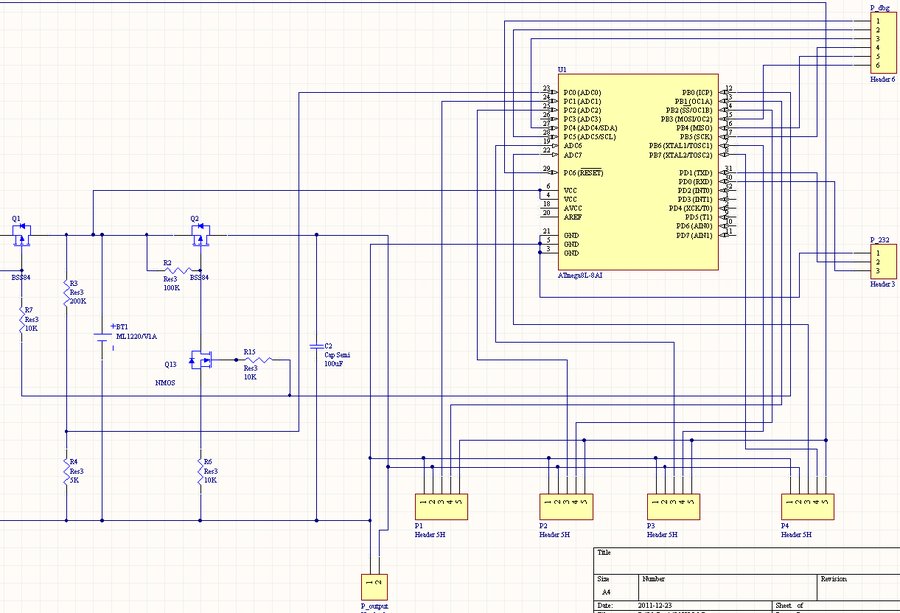

中毒后,手上的18650慢慢开始多了,本来要学菜鸟不飞的搬运工的,但是两cell好做,多了就不太行了,并且可控性不好
于是自己尝试画画,因为以前是搞软件的,第一次设计电路,一定有很多错误,发上来让大家斧正一下,谢谢!
电路的思想是用一个ATmega48来控制5cell的冲放电,计划用在太阳能上(~20W电板,按50%能量输出,70%电路效率算),前端使用3r33稳压恒流来做,单片机控制mosfet,使用1879的那种方式充电。
单片机控制每cell可以选择充电/放电(压差大不能同时放电,可以同时充电),使用内部ADC基准+电阻分压检查实际电池电压(第一次校准数据放入EEPROM,由于精度的原因,设置在3.0v-4.1V)。内部根据电压来匹配输出输入,防止内部互相冲(电压差>0.3V的两个单元不会同时导通放电--为了省掉几个二极管,但安全性就....)。
不说那么多,上图。
电池板
控制板,左侧的电路和电池板一样,直接给单片机取电。
输入前端没画,就是链接电池板的1和5
我的问题有几点:
1. 整体这样设计是否可行,用单片机控制mosfet来充放电?
1. 这种分压方式进入ADC校准 是否可行?
2. MOS管的用法和周边一些电阻值有没问题?
请大侠指点。

搞的那么复杂干什么?1879最高输入28v,太阳能电池的电流有限,根本不需要恒流,

    是模仿1879的充电方式,不是用1879。另外因为要5单元,我现在的问题是用现在4W的太阳能板,每天只能充半个电池,如果换成20W板子,一天能充好几个,所以需要管理。
    另外放电也是个问题,如果多了,并行放电,搞个2A左右,因为是多路出来,每个电池出一点力,也是很爽的。

还是不怎么清楚你的思路,用单片机控制摸死可以,分压方式测电压,精度不高可以。
如果电池组配对好,直接串充串放应该没问题。只要保证不过充过放就行
发表于 2012-1-31 19:20 | 显示全部楼层
哦,5串串充?为什么要这么多串?尽量多并,少串吧!

是并的 不是串 差异很大
发表于 2012-2-1 09:17 | 显示全部楼层
回复 7# betalin
并的直接并起来就行了,神马都不用考虑
 楼主| 发表于 2012-2-1 20:44 | 显示全部楼层
回复 8# mytomatoes
    个体差异很大 怕有漏电什么的
发表于 2012-2-1 21:25 | 显示全部楼层
回复 9# betalin
先充满,看看掉电压快不快。 如果不怎么掉的,就可以直接并了,我认为。
