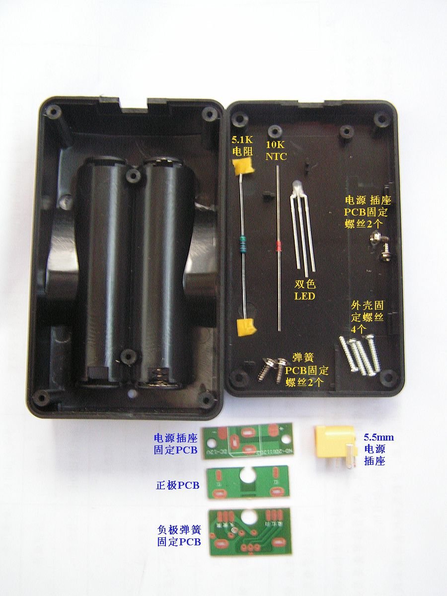

今天是圣诞节,但快递工人依然给力啊,过节不休息把包裹送来了,俺拿到了充电座套件(就是这个为摩托罗拉4.2V750mA量身定制的山寨单路双槽18650充电器外壳),仔细把玩之下觉得做工真是非常好,模具很精细,有点爱不释手的感觉。
全套12V套件
全套12V套件
这是一套12V的充电座(不含充电板)的零件,包括上、下两半外壳、8个螺丝、3片PCB、一个5.5mm的电源插座、1个电阻、一个NTC和一个双色LED
看看老王花了无数心血反复试验最后采用的正极触点,铜片约0.3mm厚,镀的应该是镍,很好上锡,用普通焊锡丝可以直接上锡,不需要另外加其它助焊剂。

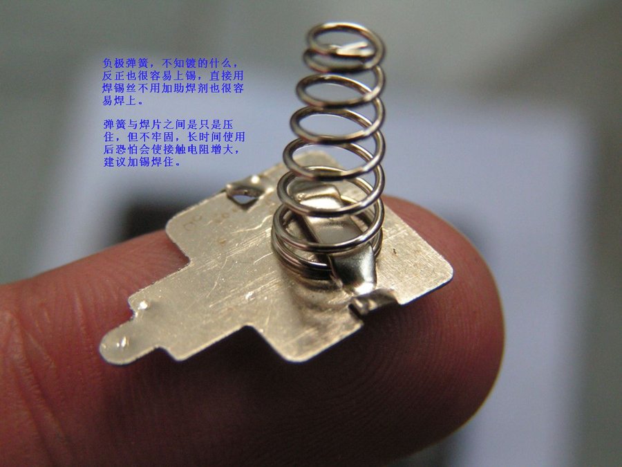

负极弹簧
负极弹簧
负极的弹簧,弹力不错,就目前来看电镀也很不错,用普通锡丝上锡完全没问题。弹簧来时是通过负极焊片上的一条缝压在焊片上,可以转动甚至拧下来。我怕使用日久后会因氧化或反复伸缩引起松动,增加接触电阻,所以索性用锡将弹簧焊到了焊片上,这样接触电阻的问题就可以放心了。(因为焊片是直接焊在固定PCB上的,将来要拆下来弄可能比较麻烦,建议还是在第一次安装时将其焊住。)

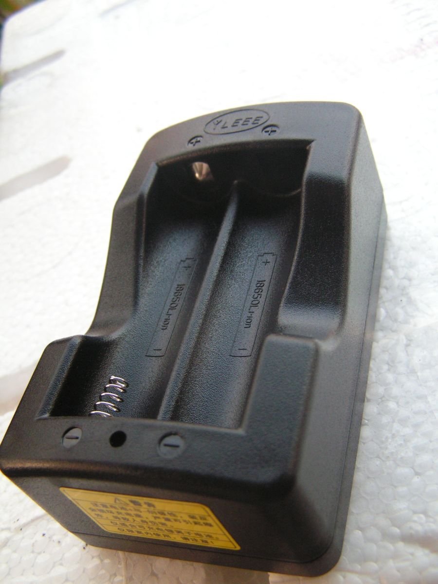

精致的外壳1
精致的外壳1
看看壳子的细节吧,可以看出模具很精细,边角无论是尖角还是圆角都光滑无毛剌。
精致的外壳2
精致的外壳2
再看看其它的细节部分,不输于品牌产品。
电源插座与外壳配合得严丝合缝,尺寸上很精确。

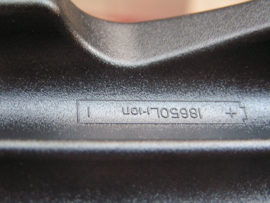

负极标志的特写
负极标志的特写
正极和负极上的标志,yleee的标志和LED的孔,都没有毛刺或缺损。
将负极弹簧焊住
将负极弹簧焊住
弹簧我给焊住了,就是用普通焊锡丝搞定,不用另外的助焊剂。

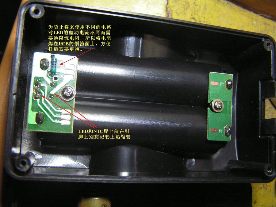

固定正负极的PCB
固定正负极的PCB
正负极的PCB安装

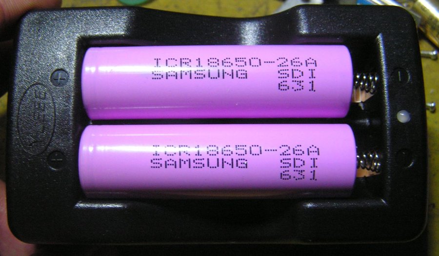

装上18650
装上18650
装起来后放上18650,感觉很不错,弹簧的弹力适中,取、放电池都不困难。
呵呵,顺便上个电池的合影,这些18650是俺前不久从坏熊手里收的一块DELL电池里拆出来的,三星的2600mAh,有轻微过放,电压最低的三节放到了2.602V。这一块本本电池里共9节2600mAh的18650,一共30元,相当超值啊。
