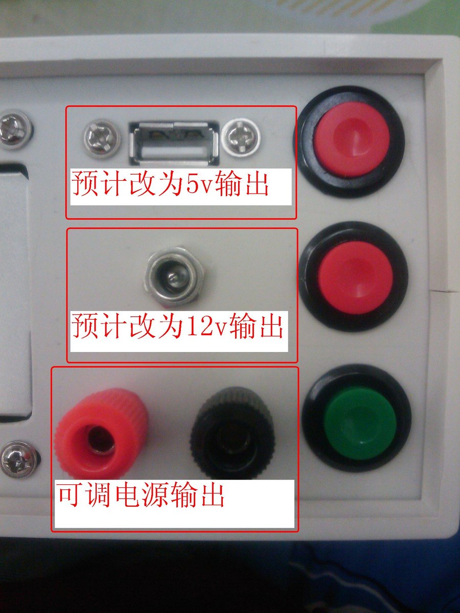

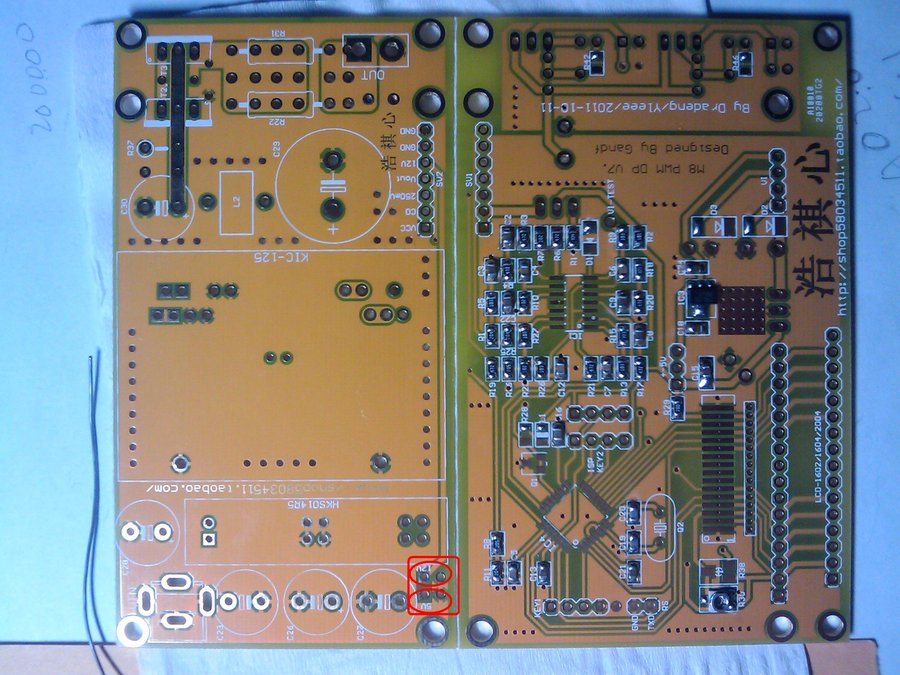

在M8 V7的电源PCB板上有如下图1所示的5V,12V电压焊盘(小弟试过,电源正常工作时,这两路确实5V,12V输出)
我现在想把这两组电压分别引至外面做固定的5V,12V输出
即到时候我在电源的外壳上有三路输出电压,一路固定5V,一路固定12V,另外还有一路可调电源
三路独立使用
不知道这种考虑可行,这样会不会影响可调电源支路的输出?
如下图2,3所示
目前这三路均是接的可调电源,只是接口方式不同
虽然我加了各支路独立的电源输出开关,但是一旦我设定一个电压(或是电流值)
那么始终只能有一个口能用,除非我要供电的设备所需电流电压正好都是一样,才能几路同时对外供电

所以小弟出此考虑,但无奈小弟菜鸟小白,不知道PCB板上设计5V,12V电压焊盘的作用(仅仅是为了测试电压情况而设计的吗?),不知道是否可以这样使用?
发表于 2011-12-26 14:33 | 显示全部楼层
12V和5V的输出电流最高为1.5A,因系统运行需要约300MA左右的电流,所以5V可以有1A的输出能力,12V可以有1.5A的输出能力,加上限流电路或不超这个电流值即可。

    谢谢楼上的大哥,
那就是说需供电设备所需要的电流只要不超过你说的这个电流值,这两个电压是可以引出去用的?
这样会不会影响可调电源的输出功率或者说是稳定性?
能否详解一下PCB设计这两个电压焊盘的作用?
发表于 2011-12-26 16:10 | 显示全部楼层
一般设计焊盘,一个是预留小电流输出。一个是维修测试点。用来排除故障检查电路用的。

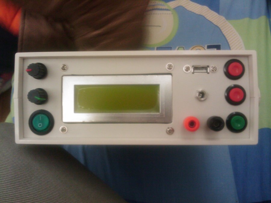

面板太小了,显得有点挤。

其实我想引5v,12v也就是小电流用用,为了玩的时候方便,看来我的改造计划可行

面板我觉得够用了
不过就是旋编和电源输出口位置不理想,开面板孔时本想左右对调一下的,现在这样调电流电压时看屏不方便,
开这个面板孔的时候纠结了好久
要是旋编和电源输出口位置对调一下,那么必然影响内部设备布置也要跟着对调位置
一来导致内部布线不规则(不好走线),二来可能导致内部好多接插件空间不够(内部设计各个部件都是用接插件连接
最后为了内部布置方便就用了现在的这种方式,
调电流电压时自己克服一下,歪着头看咯

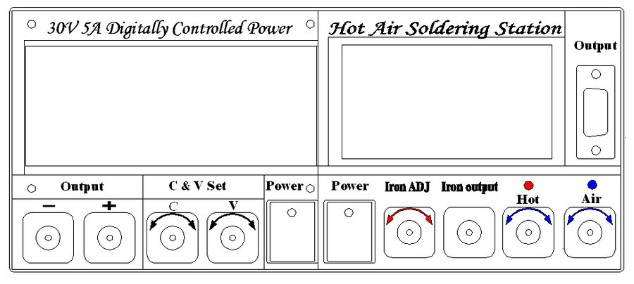

发表于 2011-12-26 18:15 | 显示全部楼层
面板太小了,显得有点挤。
caiyongzhi 发表于 2011-12-26 16:33 https://www.yleee.com.cn/images/common/back.gif
我的更挤,发个图我的面板图看看https://www.yleee.com.cn/forum.php?mod=attachment&aid=NjI0MzR8N2MyYWY1MjR8MTc2NDAwNDg3MnwwfA%3D%3D
发表于 2011-12-26 19:42 | 显示全部楼层
回复 8# huyumin8
    太漂亮了,热风枪也能DIY吗?求套件。
发表于 2011-12-26 20:29 | 显示全部楼层
我是在论坛买的热风枪加上fish的数码管白光合到一起的
