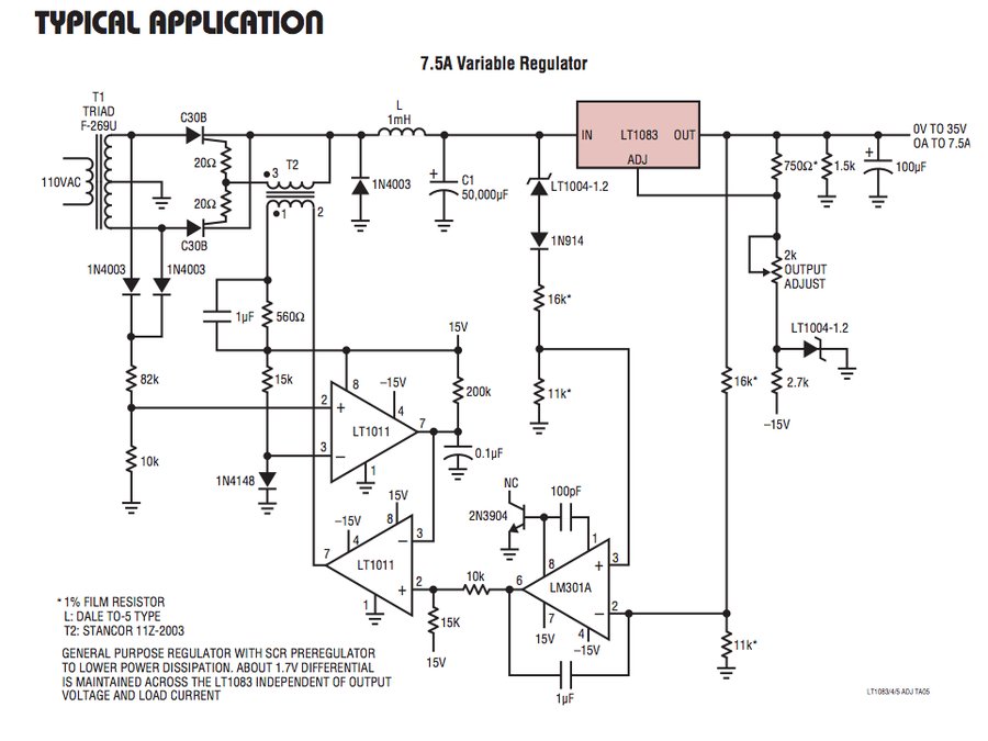

关于LT1083/LM317电压采样点的问题(Remote Sensing)

其实我想问的是。。。第二个图会不会有什么问题。
mytomatoes 发表于 2011-12-28 19:53 https://www.yleee.com.cn/images/common/back.gif
    有
 楼主| 发表于 2011-12-28 20:05 | 显示全部楼层
回复 11# fujiachun
那也就是只能用官方的咯
官方的那个负极也补偿了?

发表于 2011-12-28 20:24 | 显示全部楼层
    R5构成了电源的内阻,R8太大,是不能大于240的
 楼主| 发表于 2011-12-28 20:42 | 显示全部楼层
回复 14# benli
R8不能大于240? 官方有的图上都用了500多的。。。。。
这个电阻的大小有什么影响?

 楼主| 发表于 2011-12-28 20:52 | 显示全部楼层
回复 16# benli
这个电阻的大小有什么影响?
 楼主| 发表于 2011-12-28 20:53 | 显示全部楼层
因为有负压,所以可以大于240?
如果一楼第二个图 R8 《=240 ,那样接应该能保证输出电压恒定吧?
 楼主| 发表于 2011-12-28 20:58 | 显示全部楼层
这里的意思就是,只能补偿负极的压降,不能补偿正极的咯?要补偿正极的只能加运放电压跟随。
发表于 2011-12-28 21:27 | 显示全部楼层
回复 17# mytomatoes
    用手机没仔细看图,这是1083,俺居然当成317了
这类三端稳压器有需要最小工作电流,要不无法正常工作,对于317是5mA,调整端和输出端之间的电压为1.25v,所以电阻不能大于240,否则可能不正常。对于1083的这项参数不清楚,没有这个东西也就懒得去找datasheet。
