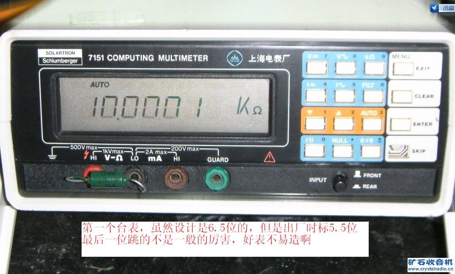

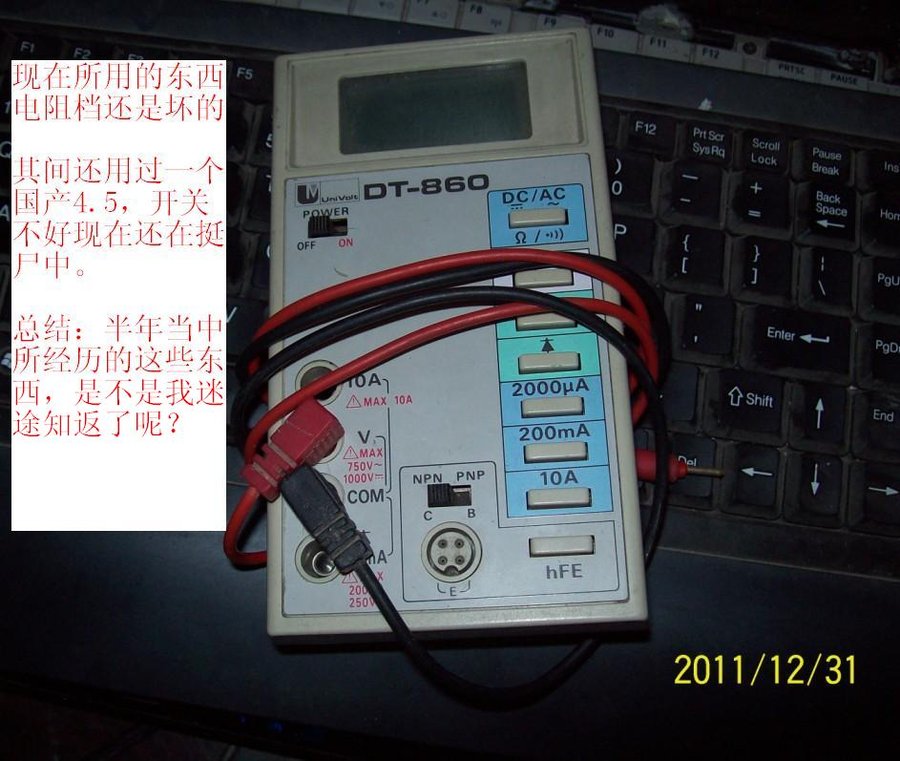

高手不要笑哦,我想这样校表,可行否?

万用表没必要要求那么高精度.如果确实有那么高精度的需求,最好买高位表.因为低位表不光是精度低,稳定性也会差一些.经常是你这会校准好了,环境参数一变就又不准了.象俺最好弄的那个小四位半(后来benli弄去折腾了),专门找矿坛上的朋友校准的,结果呢,发现内部电阻参数不太准,一个档准另一个档就不准.另外温度稳定性不好,夏天准了冬天不准,湿度变了也不准.因此如果对精度有较高的要求,还是直接上高位表.减掉一位用就是了,也就是四位半当三位半用就行了.
发表于 2011-12-31 14:27 | 显示全部楼层
楼主也不必那么纠结,末尾几个数字的偏差是非常正常的,普通数字表的电压挡精度大多在0.5-1%±n个数字,具体说明书上有。
发表于 2011-12-31 14:35 | 显示全部楼层
回复 10# 国望堂
    自动挡不过是由mcu控制自动切换分压电阻,也有一个基本量程,其他挡需要分压,调整也是一样的,如果这挡准了那挡不准就是分压电阻的问题。
发表于 2011-12-31 14:49 | 显示全部楼层
我发现我的傻瓜表电压挡线性比较好,没有他们的高低端偏差那么明显。

 楼主| 发表于 2011-12-31 15:11 | 显示全部楼层
楼主也不必那么纠结,末尾几个数字的偏差是非常正常的,普通数字表的电压挡精度大多在0.5-1%±n个数字,具体 ...
benli 发表于 2011-12-31 14:27 https://www.yleee.com.cn/images/common/back.gif
查得,VC86D的直流电压档精度是0.5%,难道真的无可救药了吗?
发表于 2011-12-31 15:12 | 显示全部楼层
国望堂 发表于 2011-12-31 15:11 https://www.yleee.com.cn/images/common/back.gif
    追求精度就去买34401等吧!
发表于 2011-12-31 16:02 | 显示全部楼层
电流怎么调?
发表于 2011-12-31 17:07 | 显示全部楼层
如果纠结于精度,还是上高位表吧,毕竟差价摆在那里,24bit甚至更高分辨率的AD早都生产出来了,但能生产出可以实用化的高位表的厂家却聊聊无几,因为生产高位表是一个系统工程啊 ,个人想让成品万用表脱胎换骨不太容易
