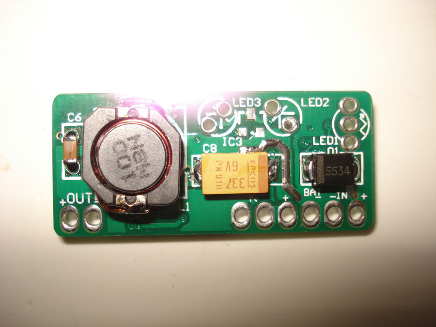

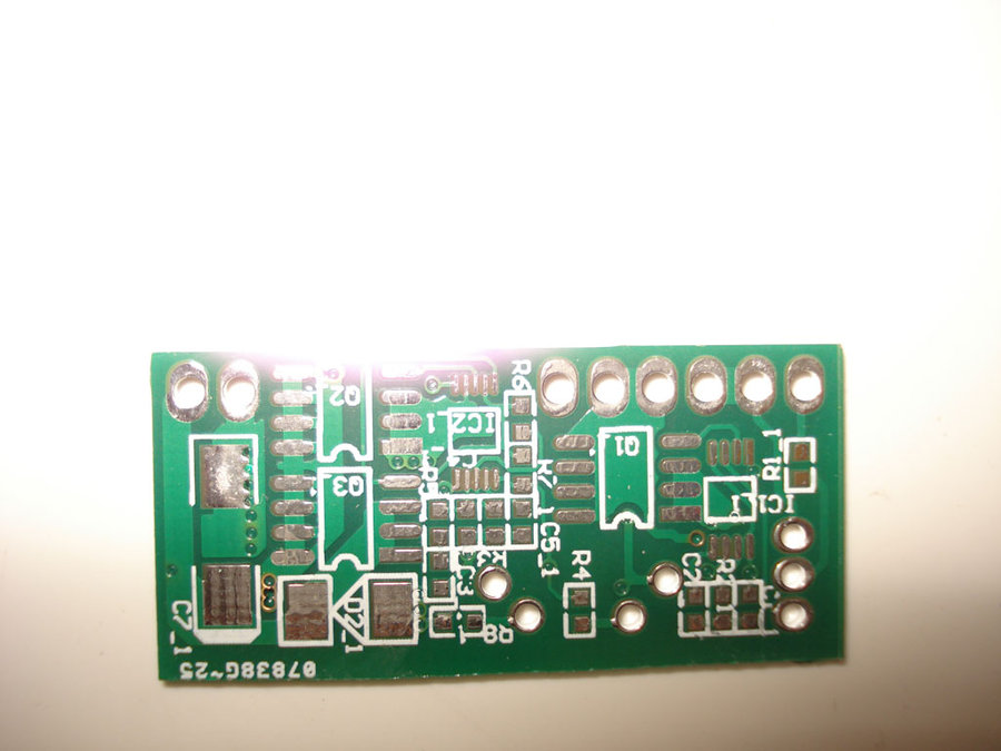

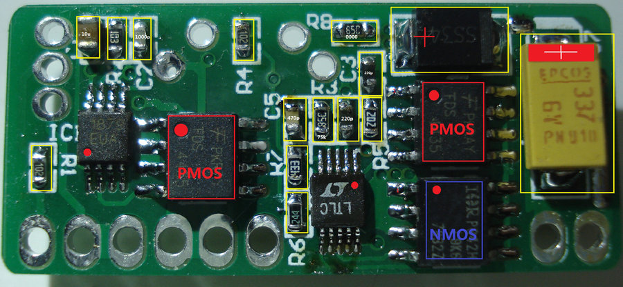

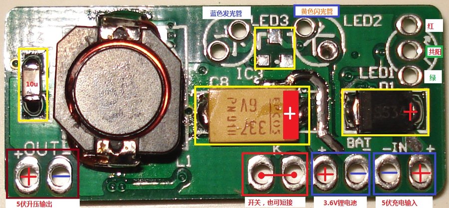

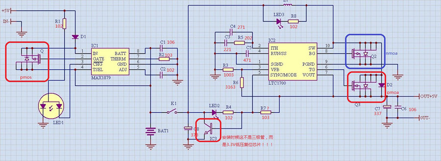

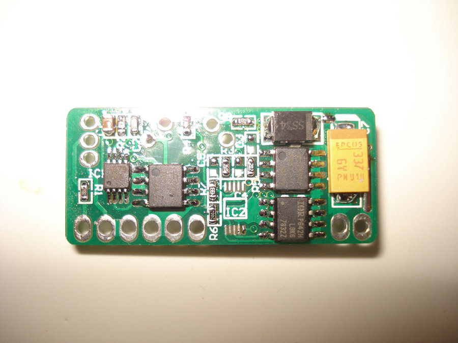

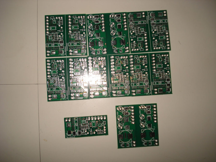

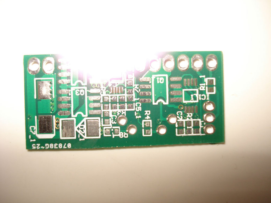

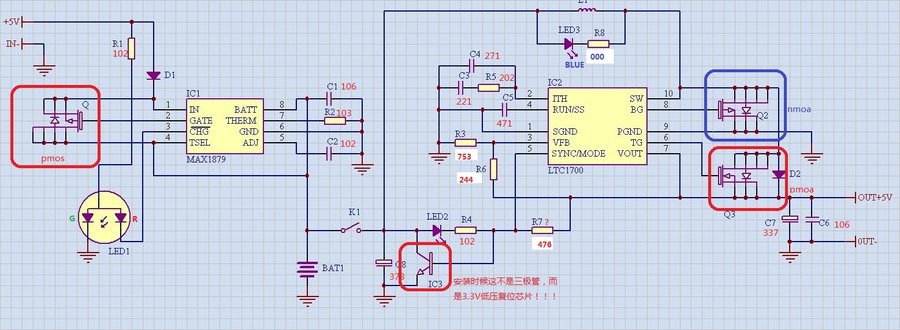

飞线接太多模块总是不爽,火了,干脆玩大的,自己打样!
PCB是lirongran兄设计的,老赖,fat帮忙打样。超级小,16×36mm大,可以装入任意外壳。还有好多板,不知有没人要。
测试一切正常,1A输出没有一点发热,更大还没有试,也不打算试,因为我用不到。

 楼主| 发表于 2011-12-31 15:24 | 显示全部楼层
送就不好吧,兄弟一年没工作,穷困潦倒,不能那么潇洒啊!随便给个四五块钱加5块钱挂号费就行了。我焊接好了试试怎么样先。

 楼主| 发表于 2011-12-31 15:29 | 显示全部楼层
焊接好了,现在测试一下
