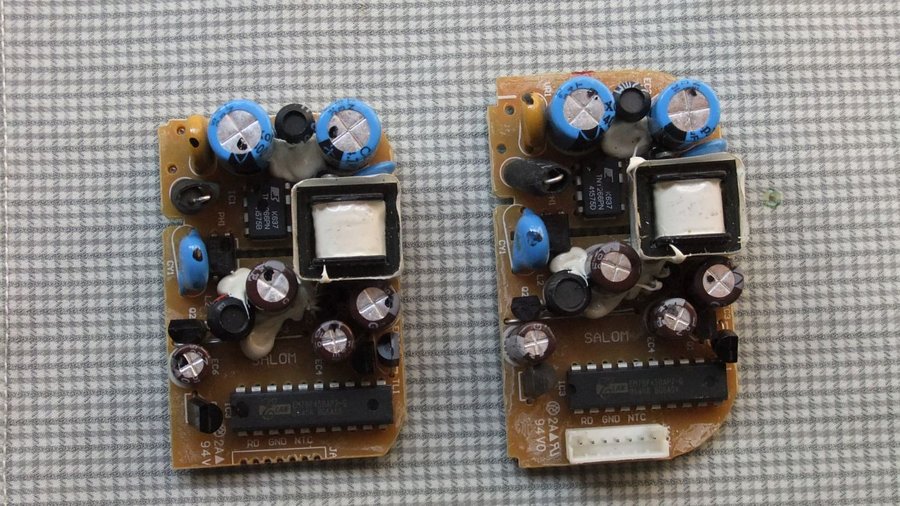

老王的充电器壳子前两天到货,今天着手改装,折腾了半天,
前面已经有几位兄弟发了改装成果了,
俺也凑凑热闹,把俺改的也发上来让兄弟们瞧瞧
前面兄弟发上来的都是双槽单充,俺这个是双槽双充
下面看看俺半天的功劳,

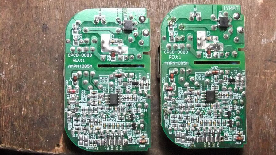

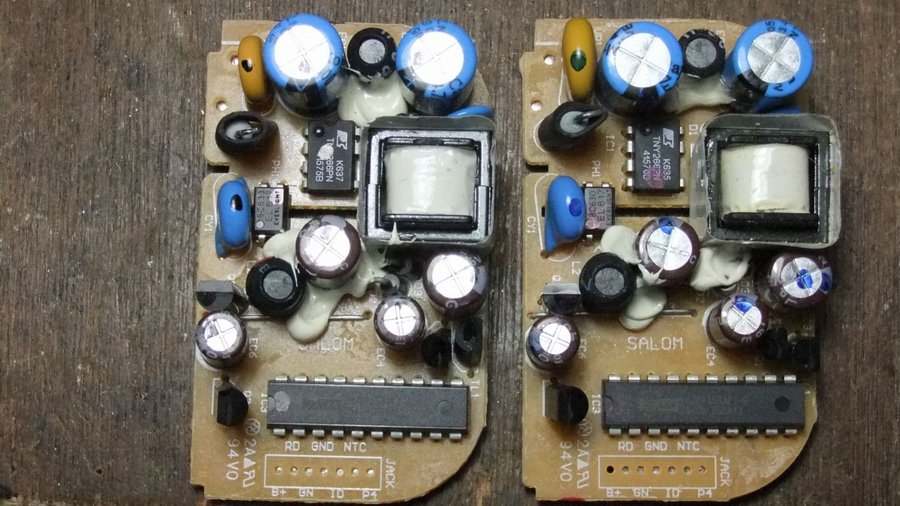

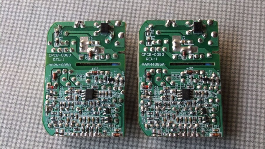

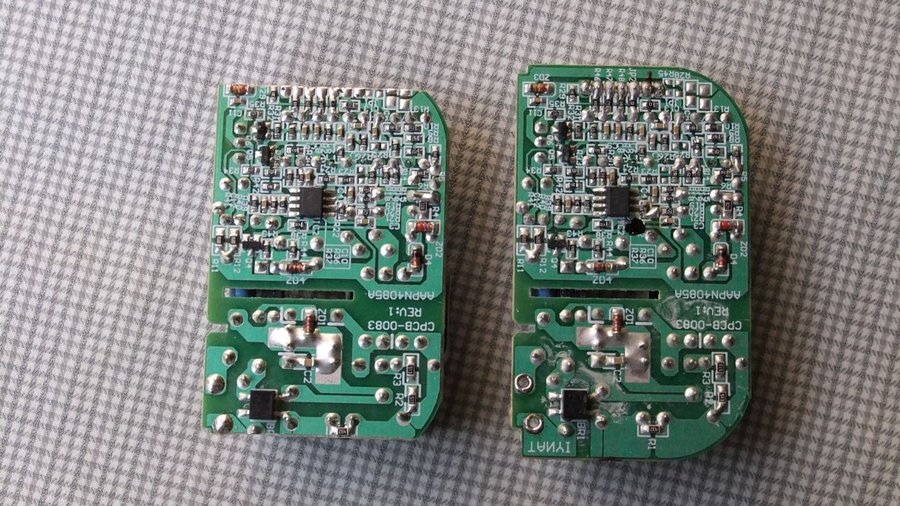

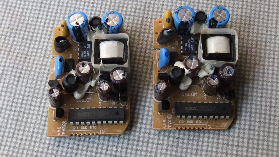

先把输出插座拆掉
把板子的两头磨短,但会把负极线磨掉,
这个没关系,
板上刚好有条负极的跨线可以在跨线上接条线到原负极输出的焊盘上
和没磨的比一比整整短了一截

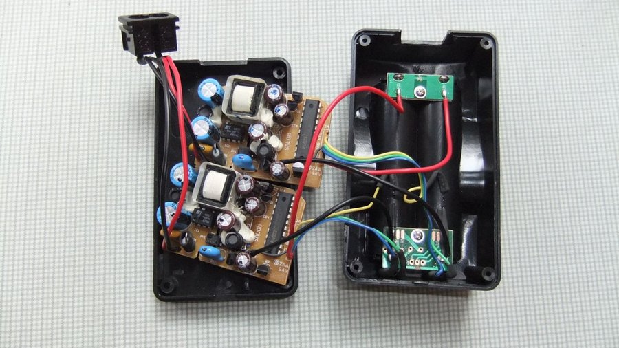

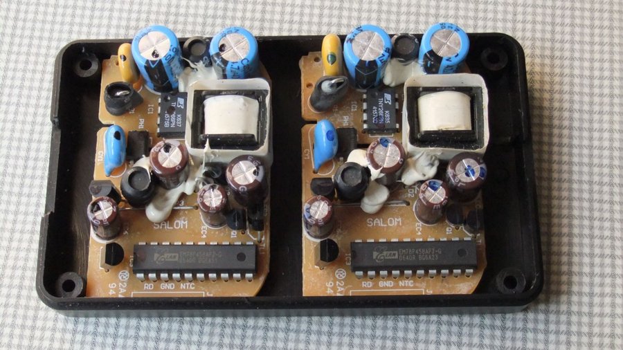

试装看看,嗯很合适,刚刚好

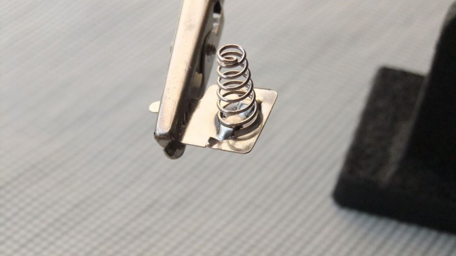

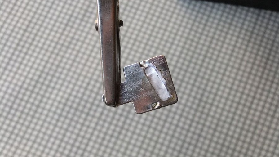

根据fat老兄的提醒,把负极弹簧焊死
我是在背面凹槽焊的这样会不会美观点呢?
充电槽上也动了个小手术,

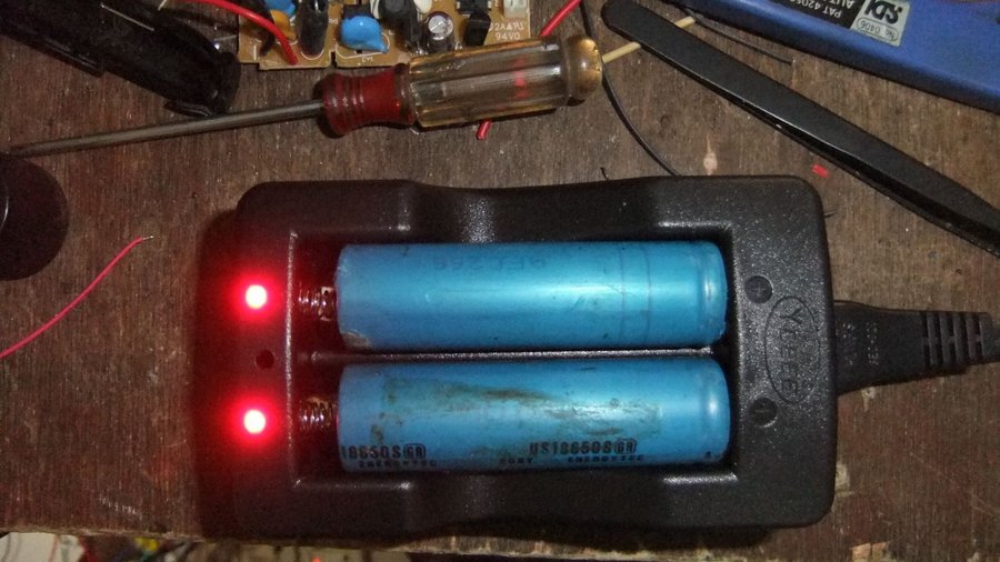

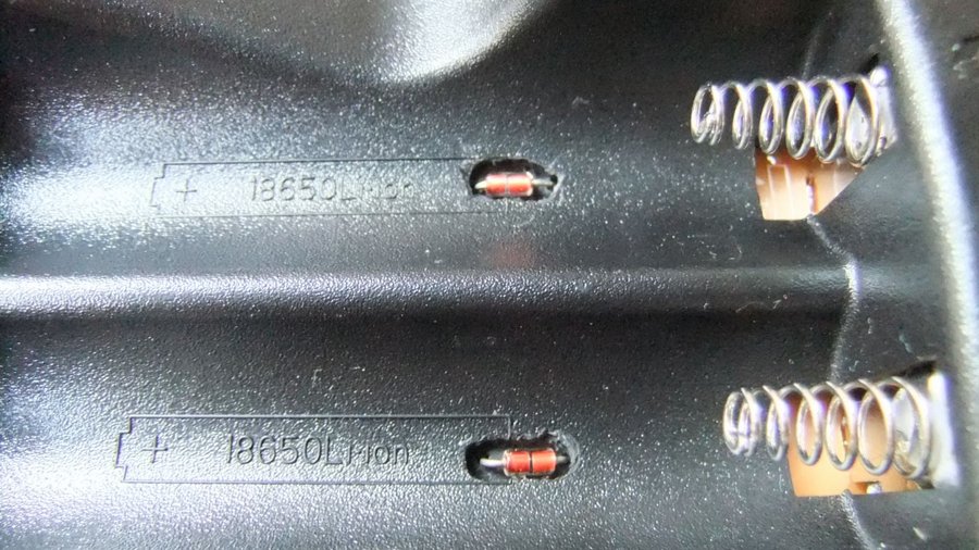

在上面挖了两个小槽把NTC放在上面让它尽量靠近电池,
装配总图,感觉有点乱乱的
扭上螺丝上电试试

NTC怎么像二极管?
发表于 2012-1-1 16:39 | 显示全部楼层
NTC怎么像二极管?
liubarry 发表于 2012-1-1 15:05 https://www.yleee.com.cn/images/common/back.gif
   这个叫做玻封热敏电阻,意思就是玻璃封装的电阻。
