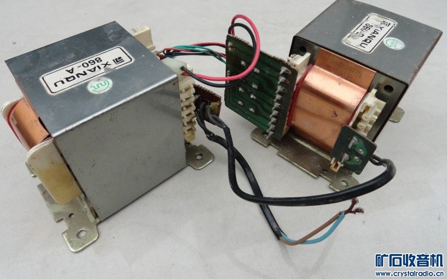

先驱功放拆下。重6.87公斤,86片厚70,初级线径0.58左右,次级大电流线径1.2左右
A牛输出:36V,24-9-0-9-24,6.3
B牛输出:36V,15-0-15
整流滤波后估计50v了,不知道可以用吗?

好牛,就是用来做电源是不是有点浪费了
发表于 2012-1-3 12:43 | 显示全部楼层
好牛。AB可以用。
发表于 2012-4-12 21:49 | 显示全部楼层
好牛,用到值得的地方就不亏
发表于 2012-8-20 16:40 | 显示全部楼层
漂亮的好牛,用在电源上有点浪费。
