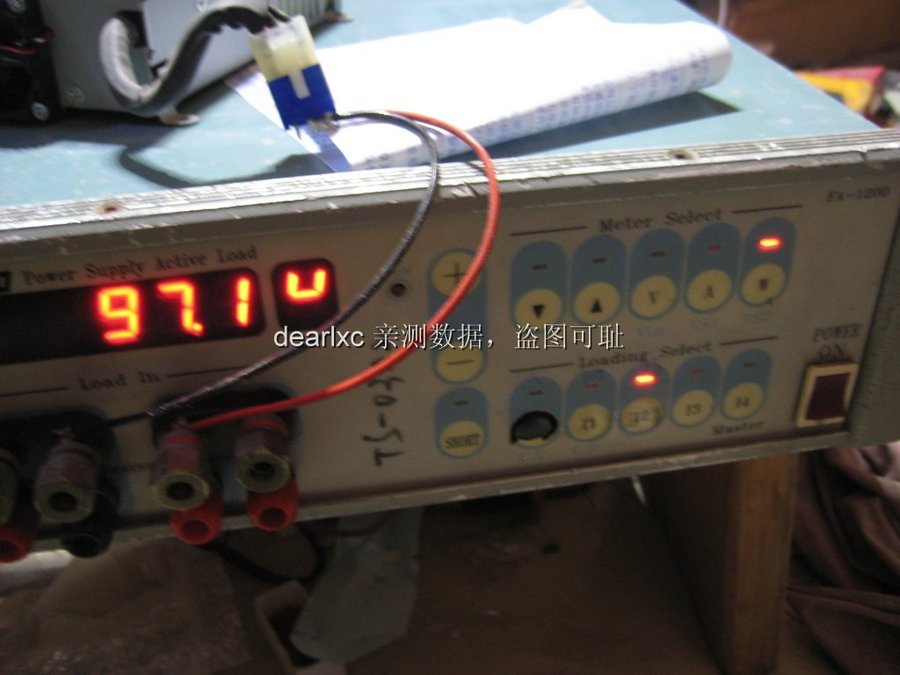

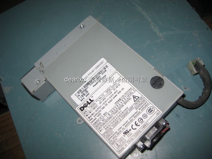

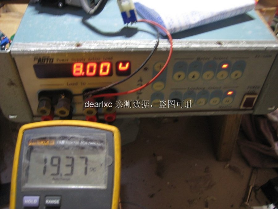

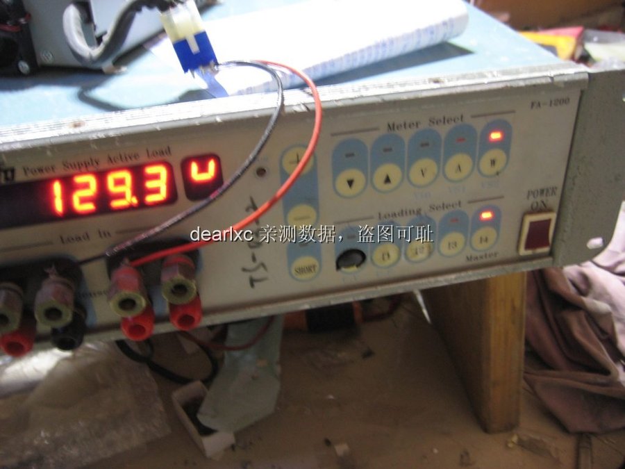

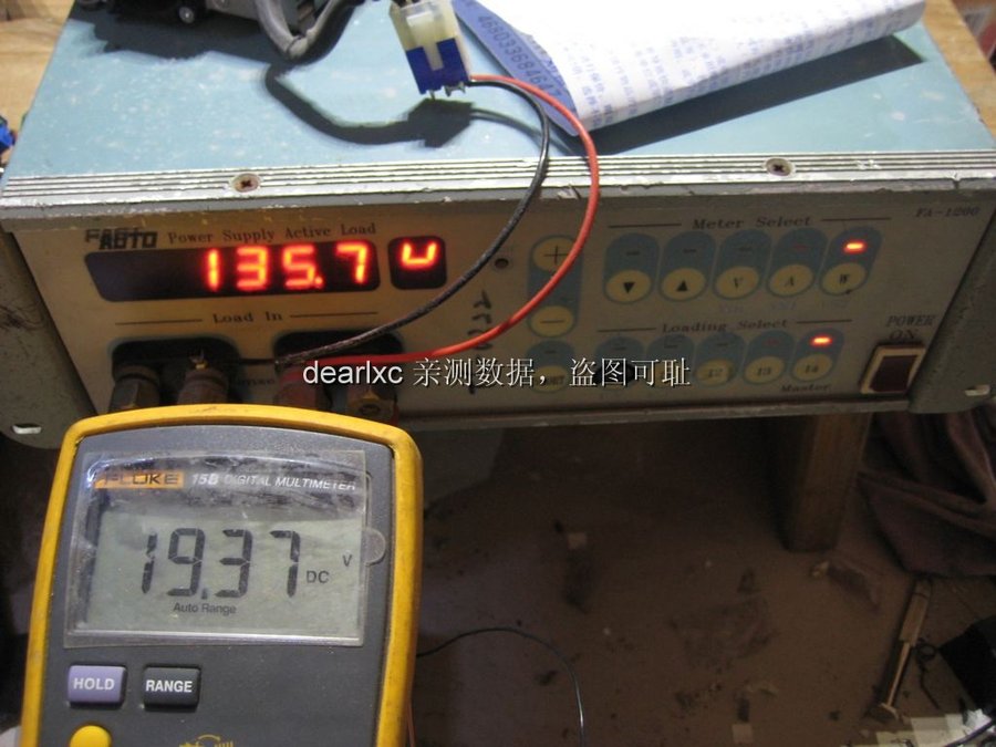

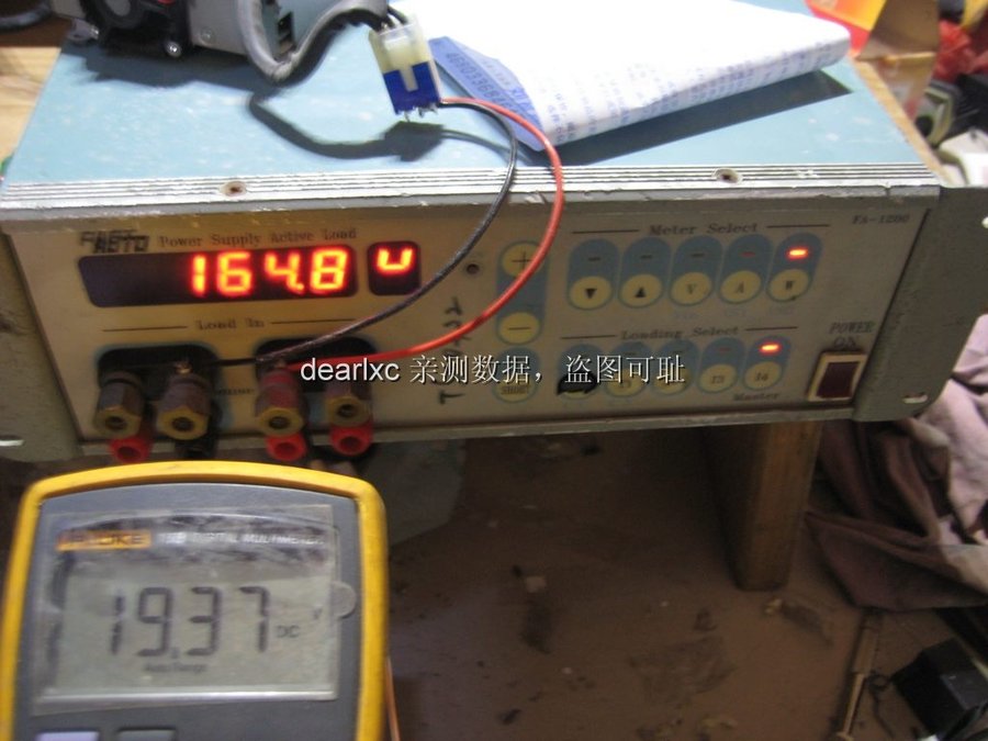

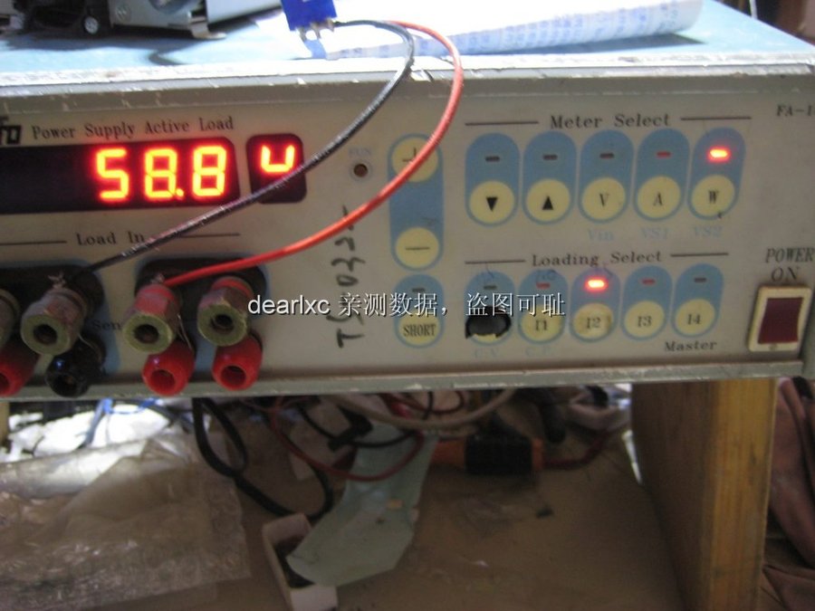

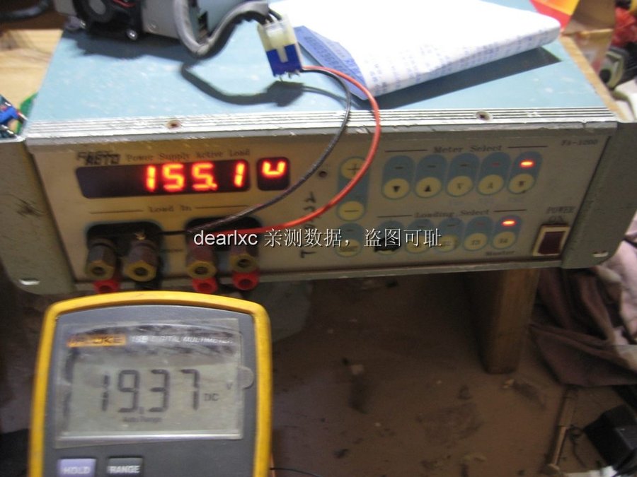

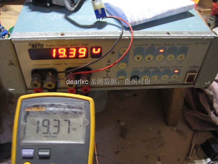

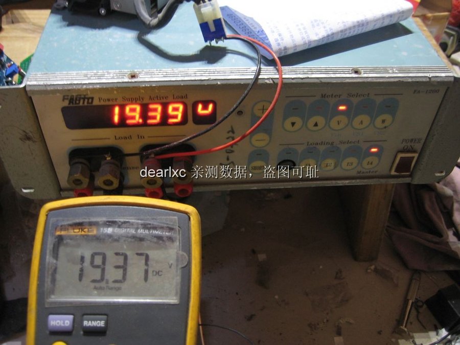

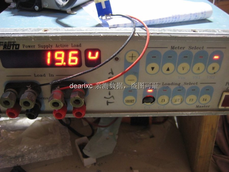

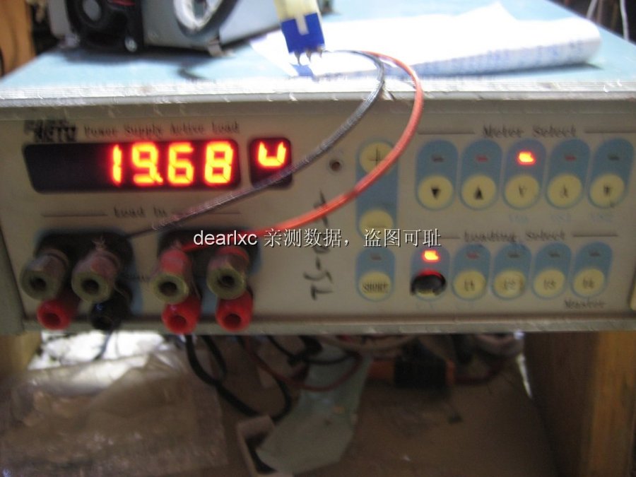

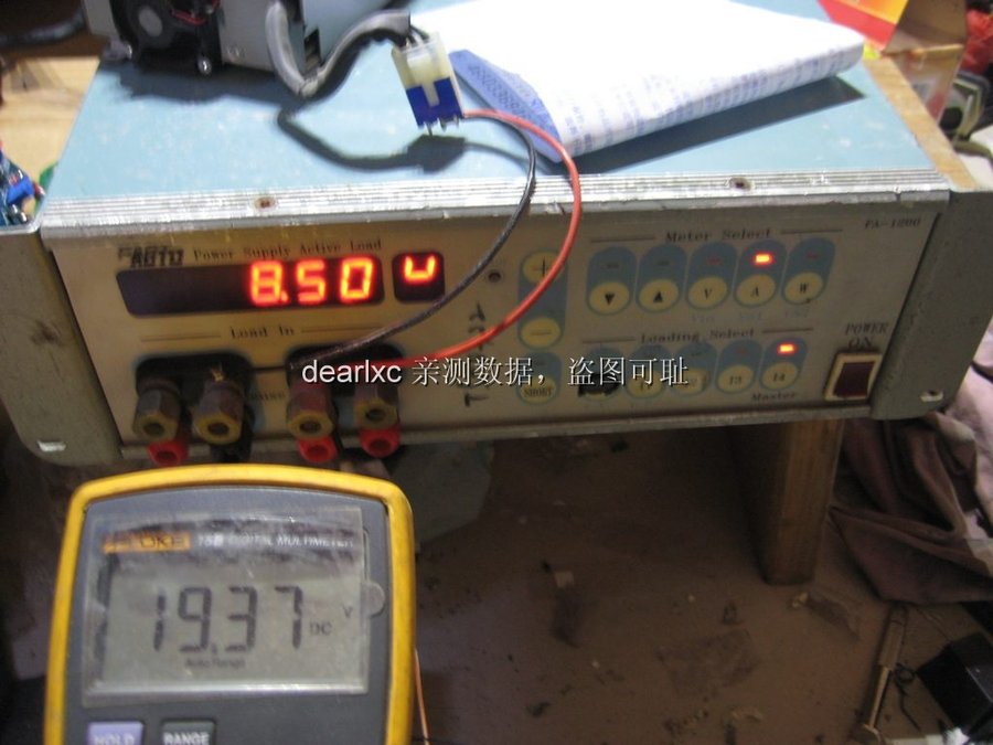

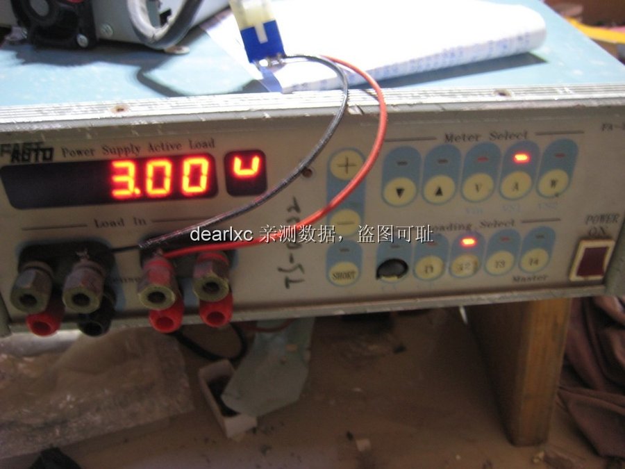

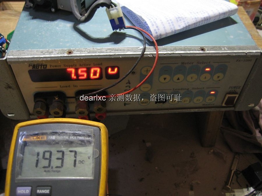

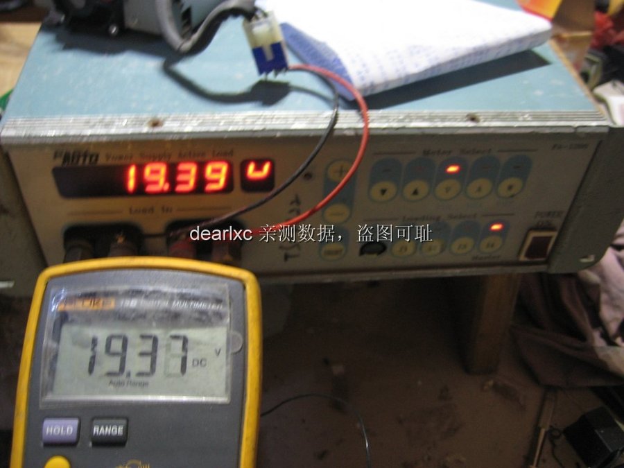

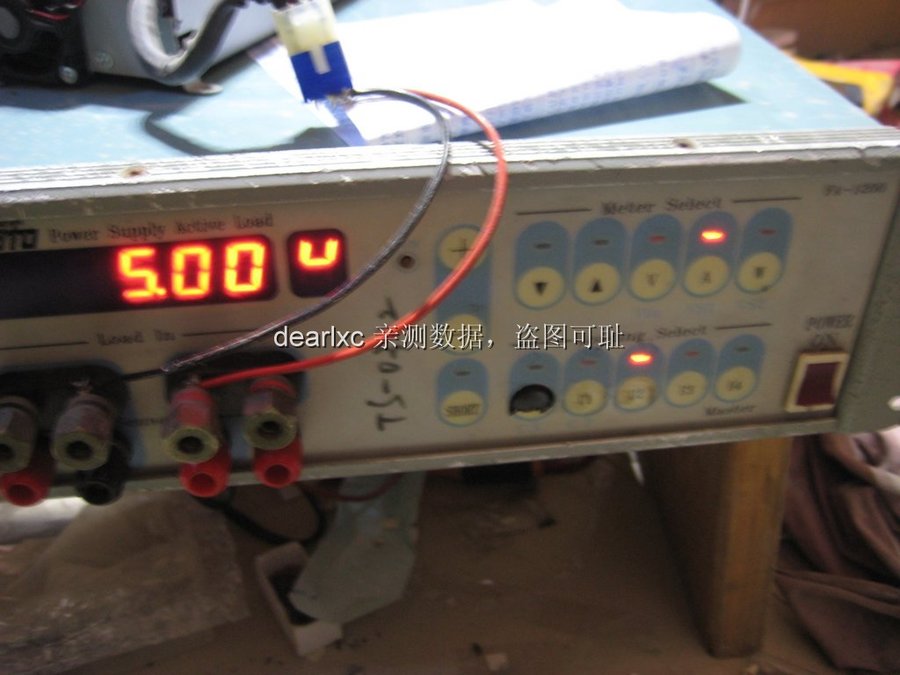

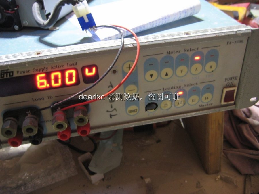

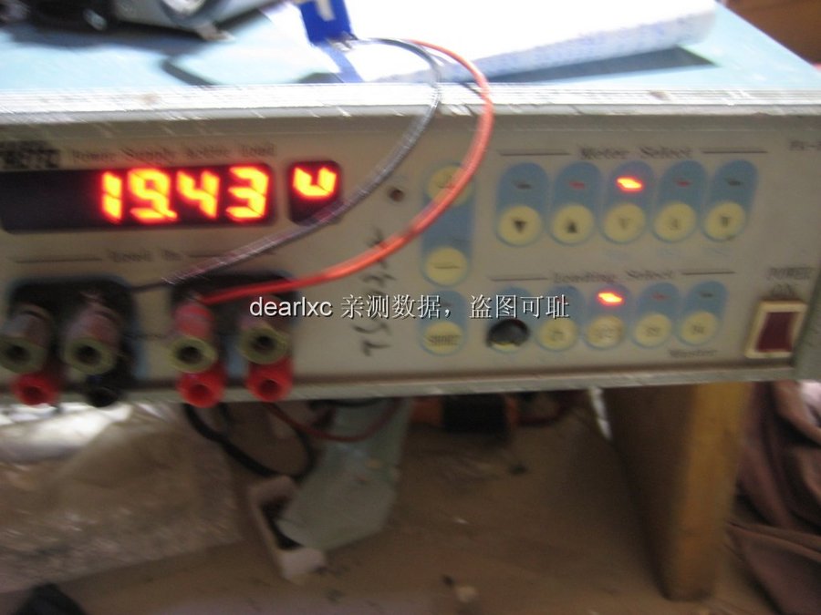

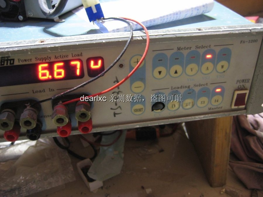

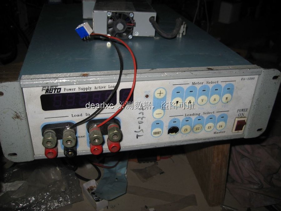

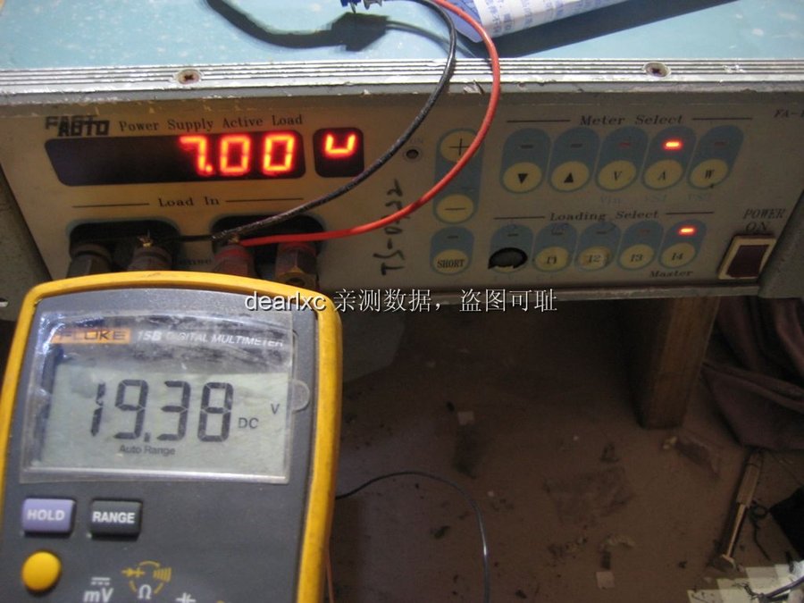

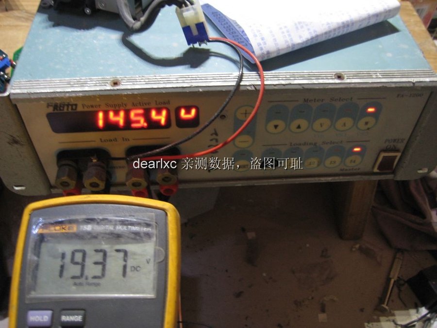

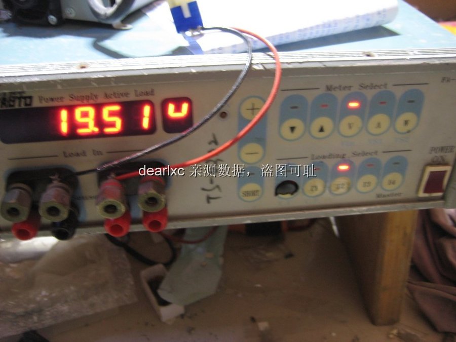

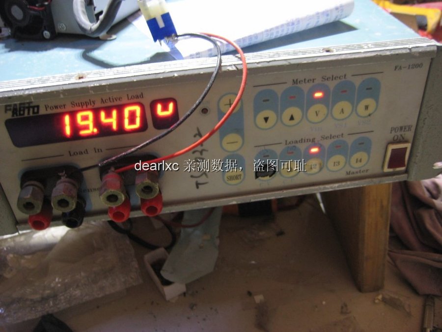

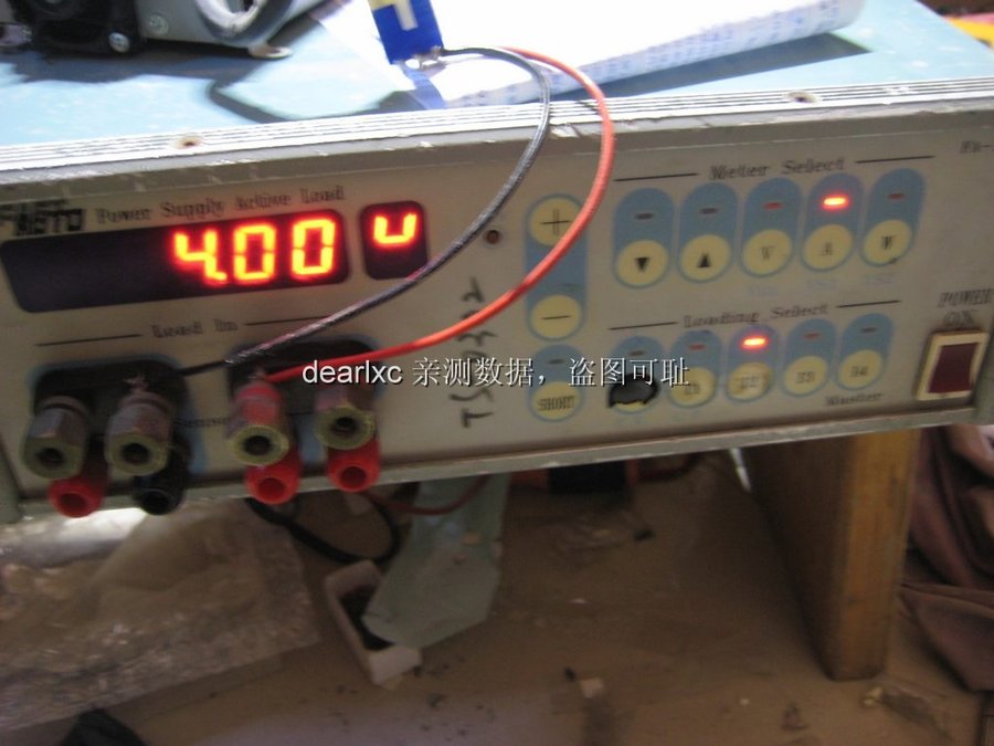

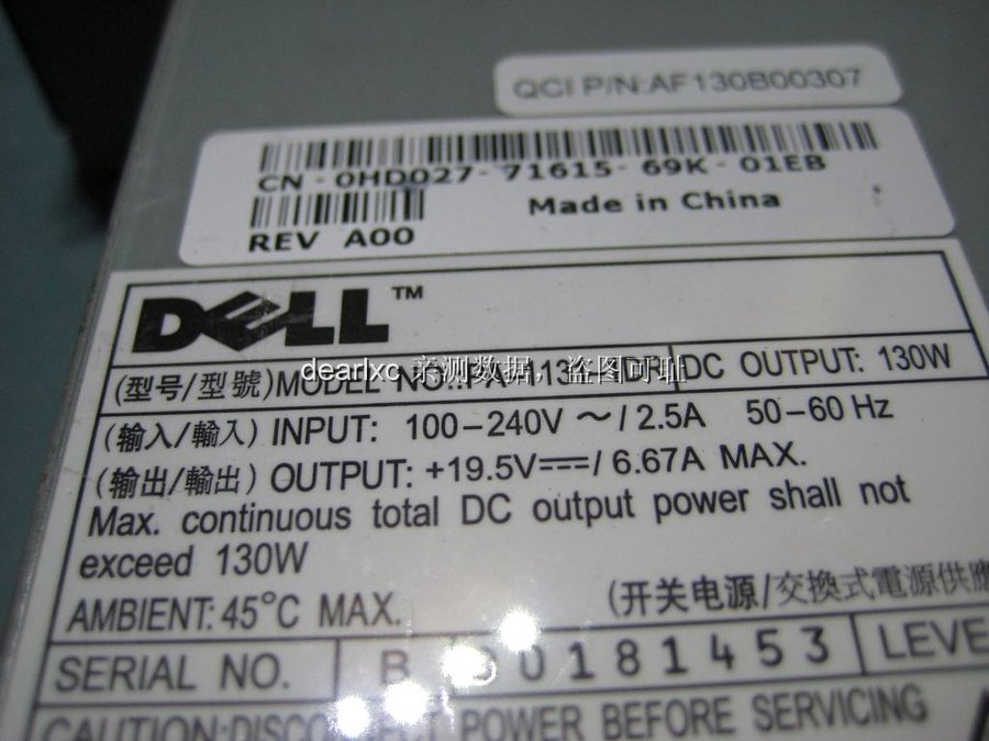

电源是建兴代工的,都是准系统里面拆下的!

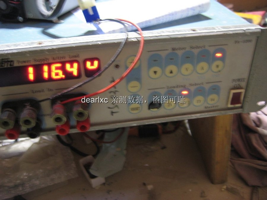

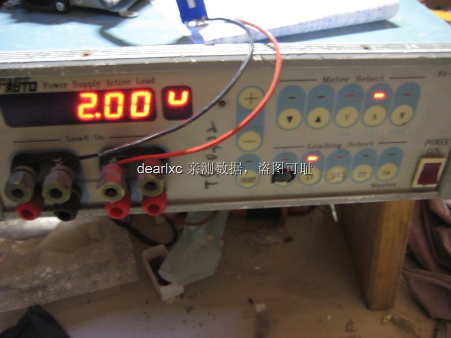

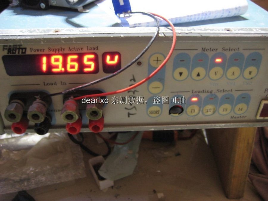

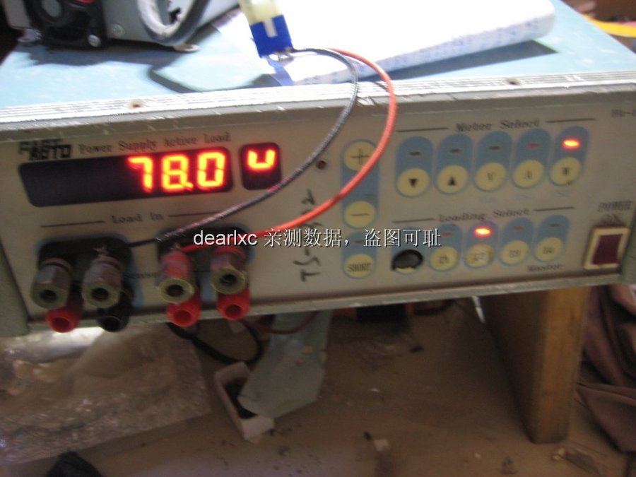

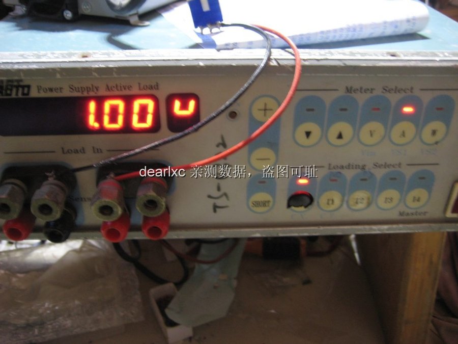

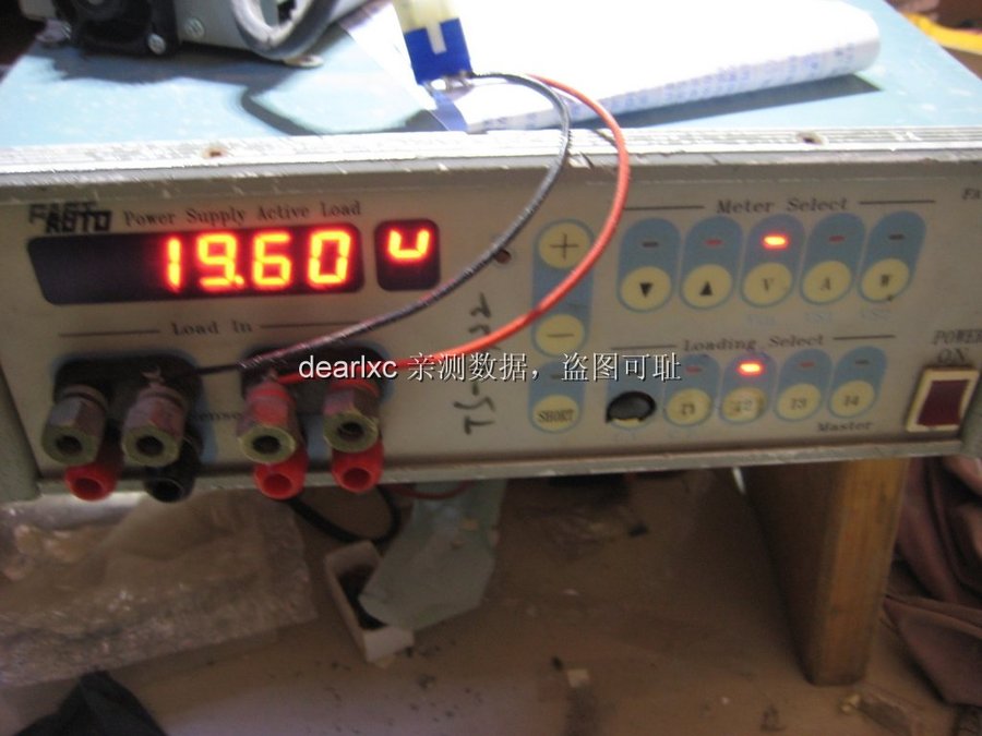

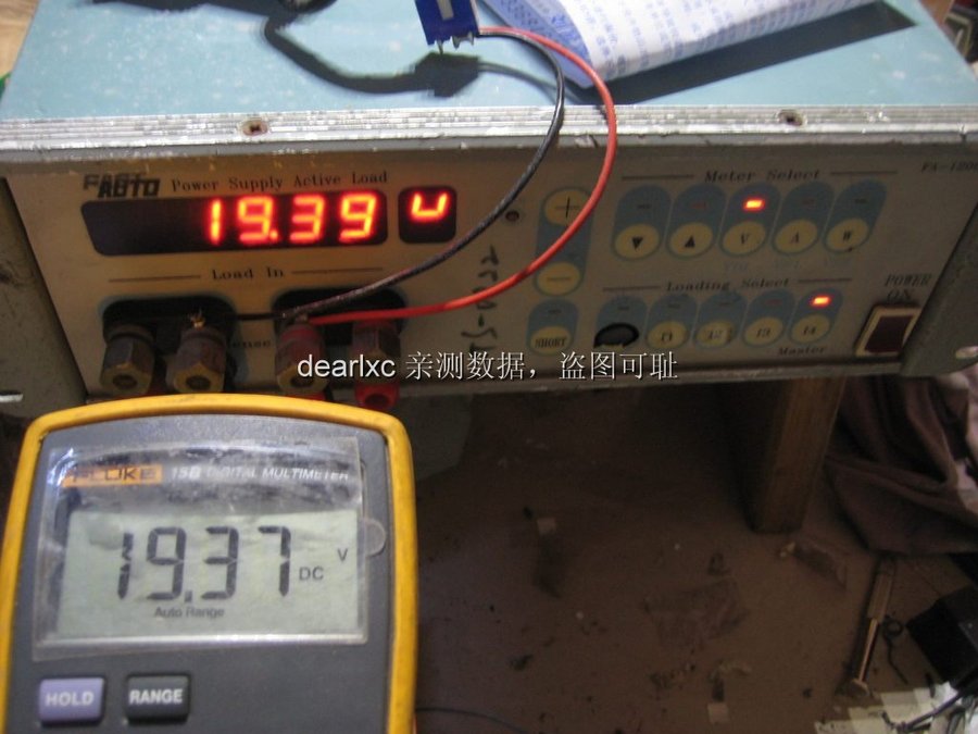

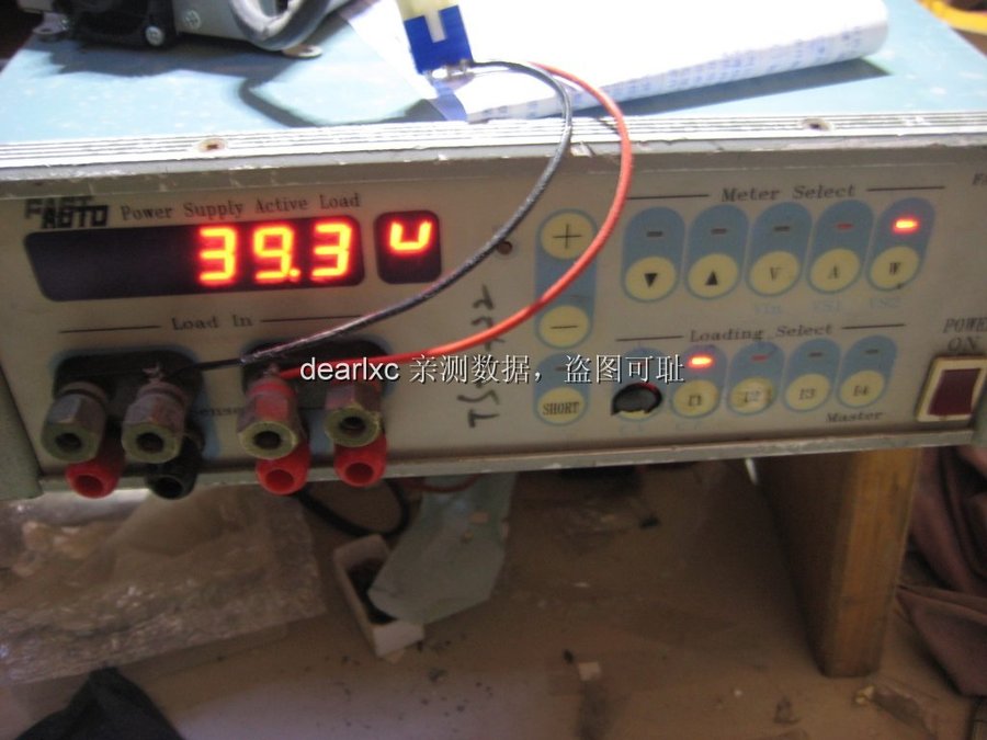

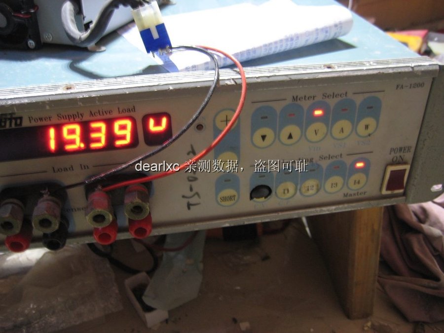

大家看图,有规律的图片
电子负载显示 19.XXV  是电压,然后是负载电流1A递增,然后就是功率了!
到万用表出场的时候,就是超过6.67A的时候,主要是监视电压!
电流8.5A的时候还有输出,一到8.7A的时候,就保护了!
