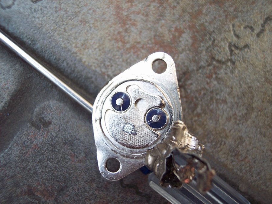

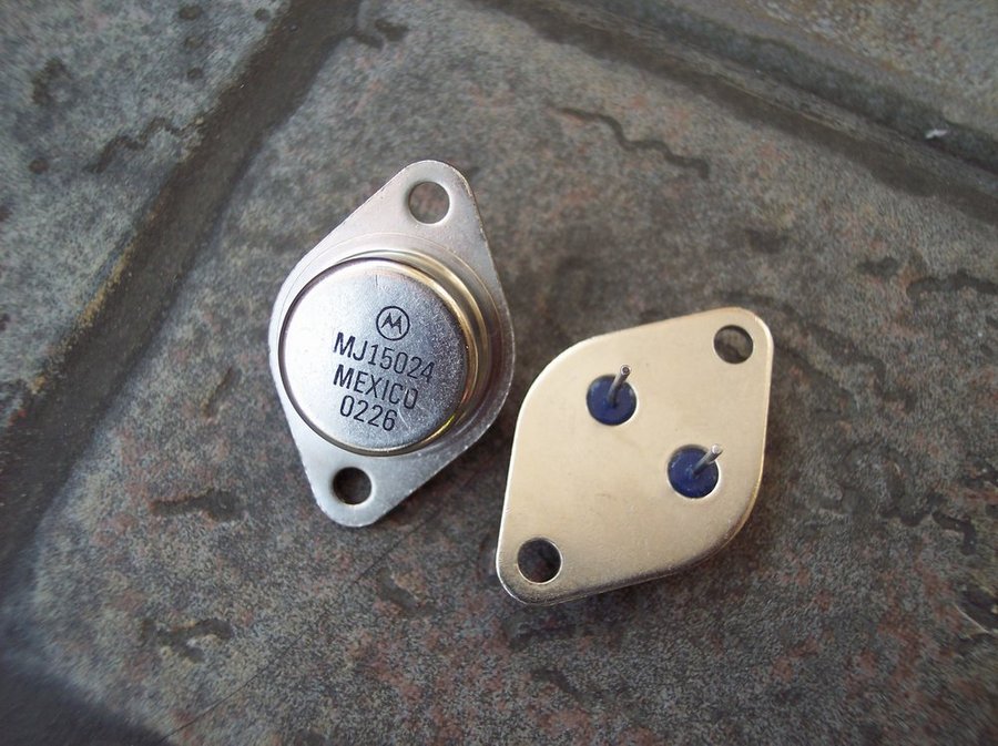

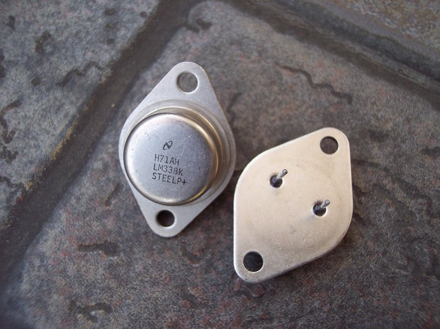

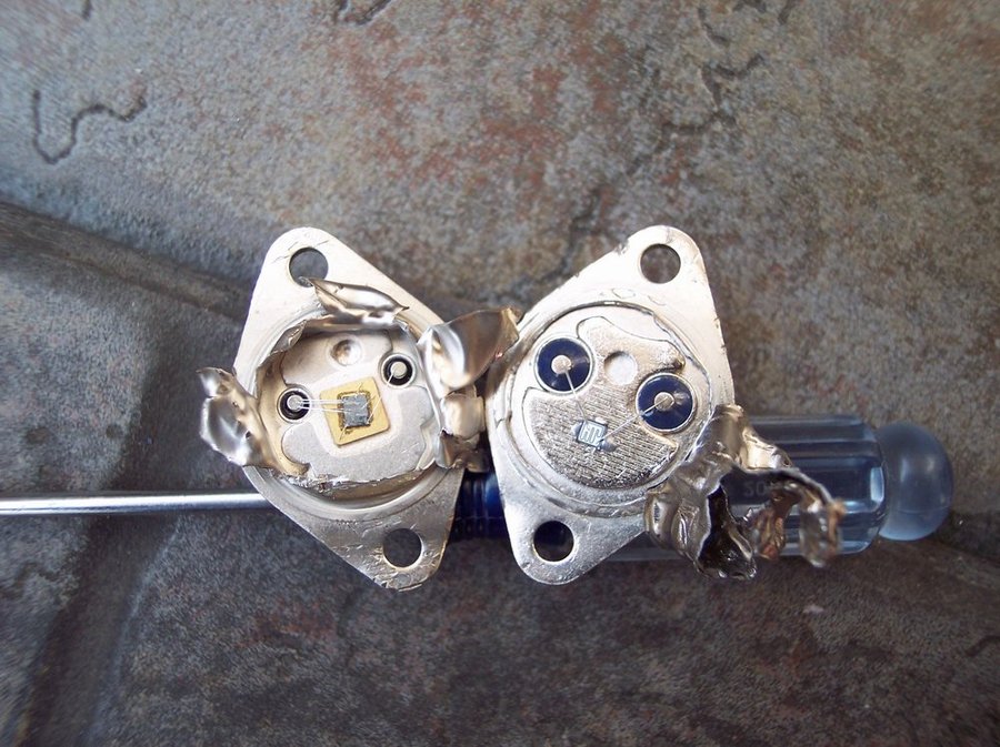

费9B2T之力,终于把这俩玩意给拆开了,计动用小台钳/改锥/活搬手/三棱锉/锯条/斜口钳等凶器若干,终于成功扒开衣服.
一看之下感觉15024象是假的,各位给帮忙掌掌眼,如果真是假的,看来管脚处的封装玻璃大且蓝即为假的论坛不虚,338K倒象是真的......
咋感觉15A的管子晶片也不应该比5A的管子小呀......

LM338的芯看着舒服。按付版的说法是正中的哦。

哈哈,338真的可能性大于95%,15024也可能是后期出的,虽然是真的但是质量有所下降的。侧过来量量它的壳底座部分的厚度,1.5毫米一下的话假的可能想就太大了,真的即使后期的也在1.8毫米左右
发表于 2012-1-5 13:36 | 显示全部楼层
LM338K貌似那个NS标志和假的也不一样,假的好像看起来比较胖,呵呵

哈哈,338真的可能性大于95%,15024也可能是后期出的,虽然是真的但是质量有所下降的。侧过来量量它的壳底座部分的厚度,1.5毫米一下的话假的可能想就太大了,真的即使后期的也在1.8毫米左右fujiachun 发表于 2012-1-5 13:23
    厚度1.53mm,看来确实是假的了,呵呵。

我在RS买的大功率管ON  2N3442,壳底座部分也只有1.57mm

15024看着假的可能性比较大,晶片看着太小,
发表于 2012-1-9 20:32 | 显示全部楼层
基本上断定是真品了~
