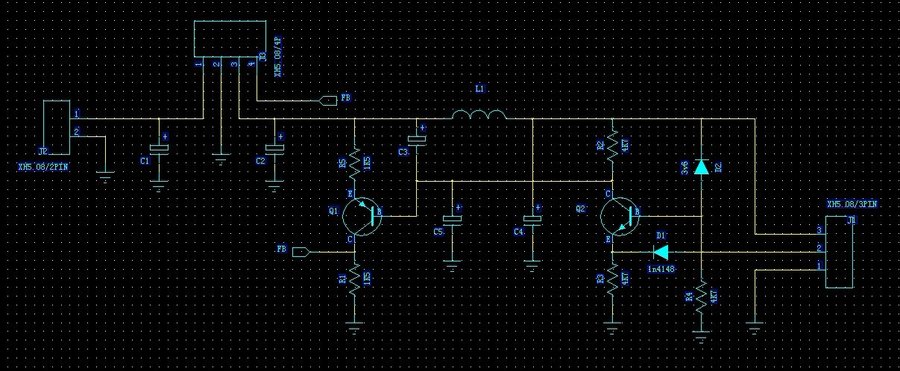

这两天仿制一个KIC-125电压跟随电路,用于M8数字电源,做完后,和很多人一样,严重自激,用示波器测发再8550的B极是正弦波波形,在8550的B极加一个1UF的电容到地,再也不叫了。

明天我也试试,现在晚上不敢用啊,声音较大啊!!再就是问一下LZ,你的开关接在开关电源与M8电源之间吗?烧开关吗?
 楼主| 发表于 2012-1-8 00:27 | 显示全部楼层
回楼上,我现在没接开关的哦,再说,大电流路径不建议接开关,开关都是有内阻的,电流一大,会发热,也会增加损耗的,开关还是用来控制220V交流电源比较合理。
发表于 2012-1-9 19:16 | 显示全部楼层
感谢LZ,我已经添了这个电容,果然不响了,开关也已改到高压,完美了。谢谢

发表于 2012-5-7 13:08 | 显示全部楼层
请教接的电容是不是C5,要用电解电容吗?电容大些可以吗?比如22UF
