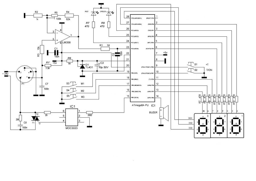

想DIY一个数显白光,但是不知道白光头子的温度系数是多少,感觉无从下手啊

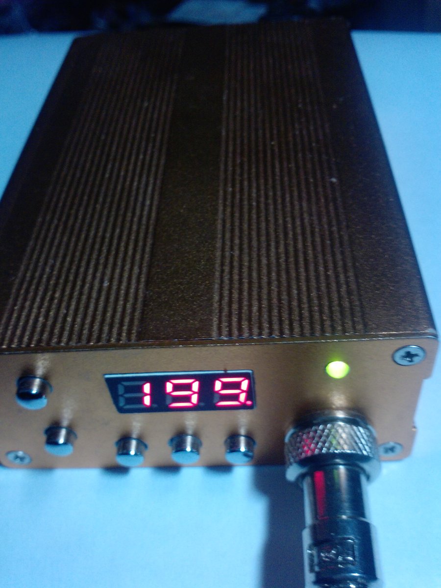

回复 23# khynj
谢谢兄弟。有时间山寨一个!
发表于 2012-2-5 22:08 | 显示全部楼层
回复 24# khynj
   不错 很漂亮

我是按照大约1mv 50度这样来定的。
