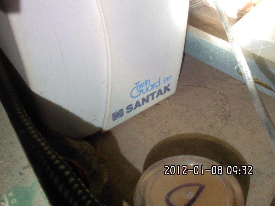

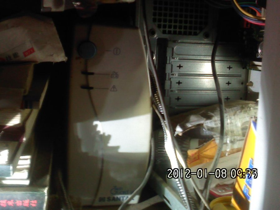

两点,一,你的UPS是不是山特的,它本身就是15分钟定时关机,二,电压一般在160V 230V的开关电源是可以正常工作的,我的电脑电源在94V还可以工作,就是慢,你试试。
 楼主| 发表于 2012-1-8 09:50 | 显示全部楼层
    看了下,就是吧?
SANTAK
充电没问题,就是切断输出了,这样也好啊,保护后级设备了。
如果15分钟内电压正常了,会解除提示,正常输出。
