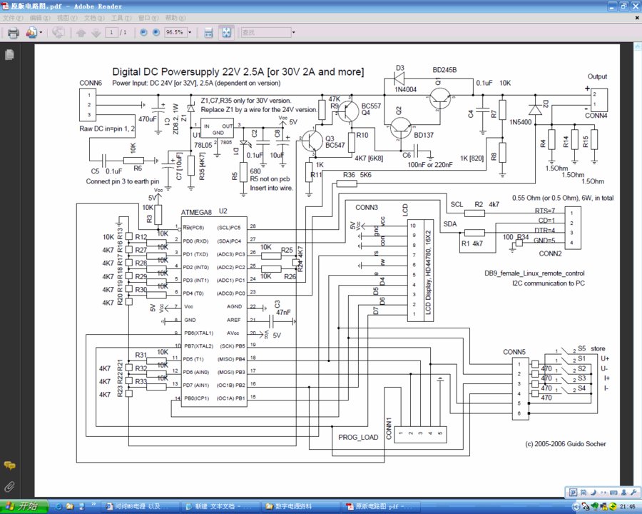

问问M8电源 以及负载 的 源程序有吗?想改一下 用在别的液晶上
发表于 2012-1-8 01:22 | 显示全部楼层 |阅读模式
如题,源程序是指 C语言的 或者 汇编的 ,不是烧写的程序

    M8数控电源的源程序应不难找到,给你几个建议:
1、身边如有科技书店,买一本AVR单片机(ATmega8)的书,数字电压表是入门教程,你可根据那个程序按你的要求改一下就行了;
2、《无线电》杂志2007年那一期记不好了,对M8数控电源的制做有祥细的介绍,它用的程序是汇编的;
3、国内M8数控电源热,据我所知,起源于一个国外的网站,它对M8——2R2数控电源在原理、使用、制作、源程序等都有非常祥细的介绍。
网址:http://www.tuxgraphics.org/electronics/200707/bench-power-supply-unit.shtml
如你运气好,你要的东西都能找到,但前提是,你外语要好。
这是它的M8数控电源的电路图:
如还没有,等有时间我把手里的资料整理一下!
