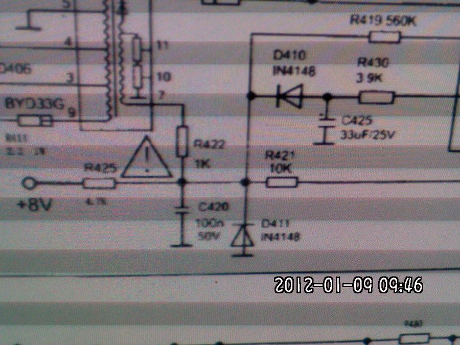

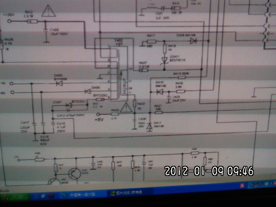

高压包或者ABL电路出问题了。顺着ABL查一下电阻。
发表于 2012-1-9 07:57 | 显示全部楼层
对查查abl电路,一般是电阻开路,这几天修了好几例这样的问题,abl脚在高压包的7脚,等会帮你查查电路图。
如果是负电压就是电阻坏了,如果有几伏电压就是正常的。
社建电子 发表于 2012-1-9 07:57 https://www.yleee.com.cn/images/common/back.gif
这个电视机比较特殊,abl不是第七脚,是最边的一个,板上标明ABL,检查过,回路中各电阻阻值正常,无虚焊
