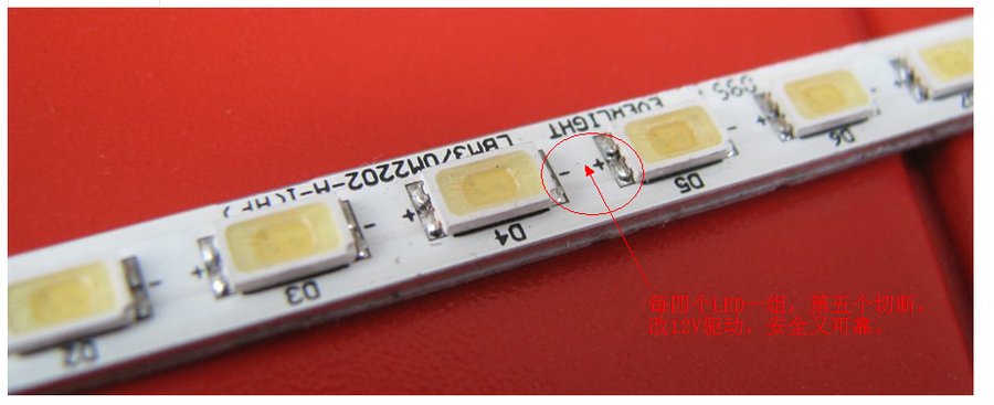

LED灯条,单颗6-7V,22串,市电驱动,特向坛友求助

可试用1.5uF/400V电容(CBB)及二极管和电阻组成限流整流电路.网上大把
发表于 2012-1-8 23:08 | 显示全部楼层
你这是哪里买的? 看起来不错, 价格如何?
电容降压就可以保持一定的电流, 如果希望实现120mA 可以用2uF 400V 的电容。
楼上的4u7太大了, 电流能到300mA 了。 一般是1uF 60mA全波整流, 30mA半波整流。
使用这种电路时,需要注意以下事项:
    1、未和220V交流高压隔离,请注意安全,严防触电!
    2、限流电容须接于火线,耐压要足够大(大于400V),并加串防浪涌冲击兼保险电阻和并放电电阻。
    3、电路设计时,应先测定负载电流的准确值,然后参考示例来选择降压电容器的容量。因为通过降压电容 C1 向负载提供的电流 Io ,实际上是流过 C1 的充放电电流 Ic 。 C1 容量越大,容抗 Xc 越小,则流经 C1 的充、放电电流越大。
    4、为保证 C1 可靠工作,其耐压选择应大于两倍的电源电压。
    5、泄放电阻 R1 的选择必须保证在要求的时间内泄放掉 C1 上的电荷。
电路如图, C1用2uF *120mA, R3可以用150欧。

    借楼上的图,C1用4.7μ(现实中可以用低ESR的两个4.7μ电解反向串联,且每个电解上并联二极管以防止电解反向充电),R3可以不用(原因是已经有C1起近似恒流作用),C2用22μ(大些都可以,这个电容不能省,起防止上电冲击作用)。

这种LED条我手上也有两条,我是从上海的虬江路赛格买的,20块钱一条拆机的,成色9.5新。不过我的LED条用可调电源调节到12V,用表笔点它,发现4串时最亮,也就是单颗电压在3.2-3.5V左右。我怕220V高压危险,所以我将它每4个一组,改成12V。一条22个LED,4个一组*5组,多2个led,两根正好不多。
发表于 2012-1-25 17:04 | 显示全部楼层
每个LED之间串联的导线隐约可见,不必将铝基板截断,用美工刀划断走线并刮出铜箔,第四个LED负极连边上总负极,下一个LED的正极引出即可。

    应该是LED背光,尺寸也合适。多并亮度容易不均衡,不如想办法220V整条直接驱动,用作大厅顶灯也合适。
