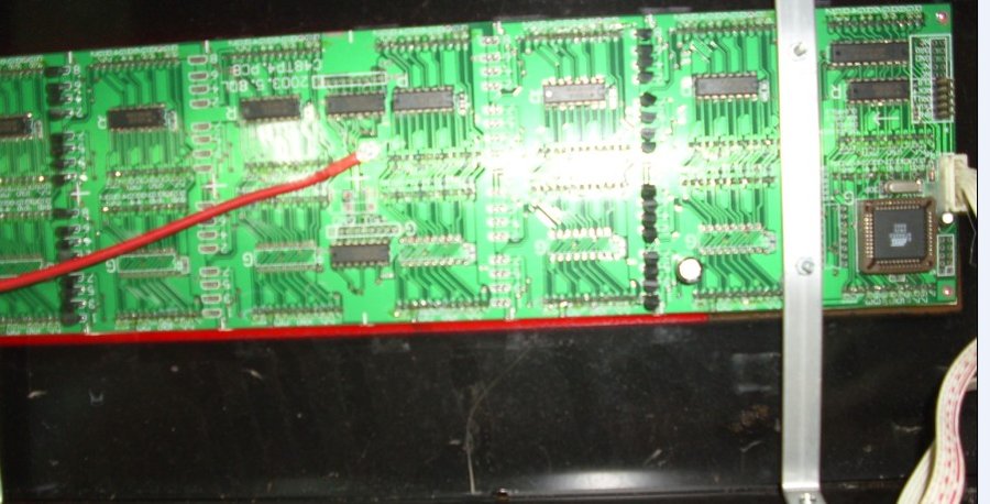

45.jpg 请师父们帮看一下我这个LED 门头屏如何换字 用的是at89s52单片机,谢谢!

    如果用单片机需要编写程序,以后每次改字,都要修改程序。
如果用市场上的控制卡就方便了,【问题是你的屏能不能用控制卡,如果用控制卡还必须把屏上原来的单片机断开。】通过电脑改字。

有串口的接口,应该不用把原来的单片机断开吧,

    如果用原来的串口的接口,是必须用原来的单片机,但是你必须有这个屏的专用操作软件,没有这个操作软件,是没有办法更改字的,如果还是要用这个单片机,就必须自己重新写程序和写操作软件。
